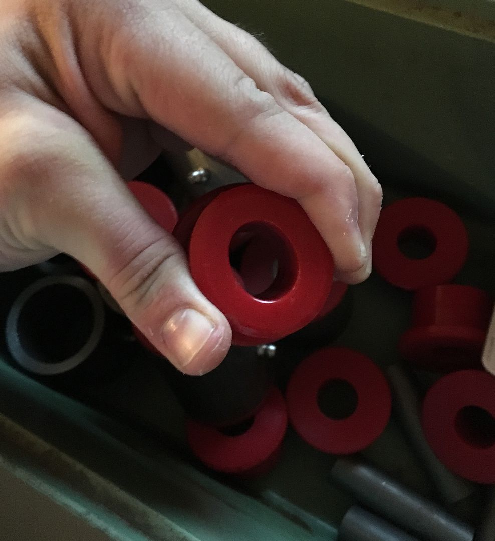

Våra poly-bussningar är nästan lika mjuka som gummibussningar. De är gjutna i shore 70A som är mjukt. En banräser skulle inte ens ta i den bussningen, men för vårt ändamål där vi vill kunna vrida och vinkla länkarmarna vid flex så funkar det kalas :tumbup:
Det går att trycka ihop bussningarna en bit mellan två fingrar, så mjuka är dom :beer:

Re: Patrol Y60 nybörjare bygge!!
Inlägg av K J H » lör jun 04, 2016 22:45
Oj, dom där bussningarna verkar ju riktigt goa!!
Såg framför mej nån sån vit stenhård bussning som driftare o rallyåkare brukar gilla :wink:
Blir säkert skitbra!!!
Inlägg av Engman2 » lör jun 04, 2016 23:14
Jag har oxå tänkt göra nya och längre stag, och har tänkt använda lika bussningar då dom verkar mjuka och fina :tumbup: Har klämt å känt på dom, inga stela plastbussningar om vi säger så :poke:
Och att kröka original stagen är inte så svårt :roll: så jag tycker du gör helt rätt :tumbup:

Robe skrev:Våra poly-bussningar är nästan lika mjuka som gummibussningar. De är gjutna i shore 70A som är mjukt.
Hur ofta får du byta dom där? Inbillar mig att det både är vrid och punktbelastning på bussningarna och 70 shore är riktigt mjukt så det lär väl gå några per år?
Inlägg av Robe » fre jun 10, 2016 14:27
Vi har sålt dessa bussningar i ett halvår nu och har inte hört något om att de slitits ut. Så de verkar funka bra till ändamålet :tumbup:
Vrid och tryckande/dragande krafter uppstår i hjulupphängningar och extra mycket i upphängningar till offroadbilar som flexar mycket. Vi rekommenderar en flexjoint eller en uniball i ena änden av en länkarm för att minska stress på bussningar och infästningar. Med bussningar i båda ändarna så minskar givetvis livslängden på bussningarna men det fungerar bra på upphängningar som inte flexar extremt mycket och om bussningen skulle behöva bytas så plockar man enkelt ut halvorna och ersätter med nya.
Vi kommer snart få hem bussningar i shore 80A, ifall man tycker 70A blir för mjukt.
