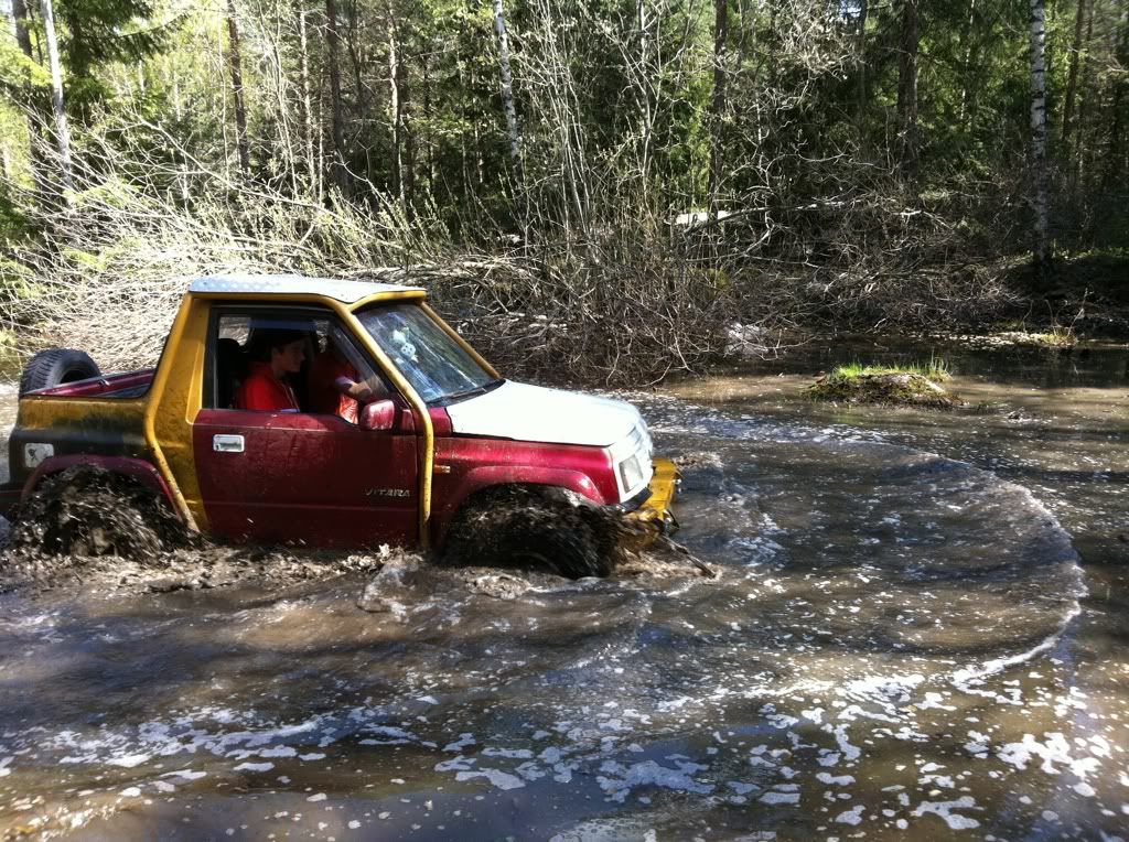

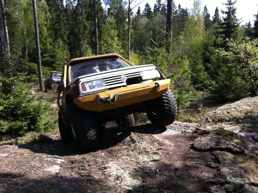

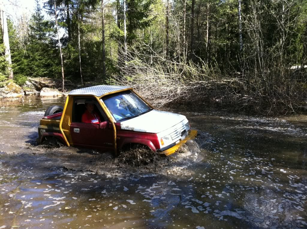

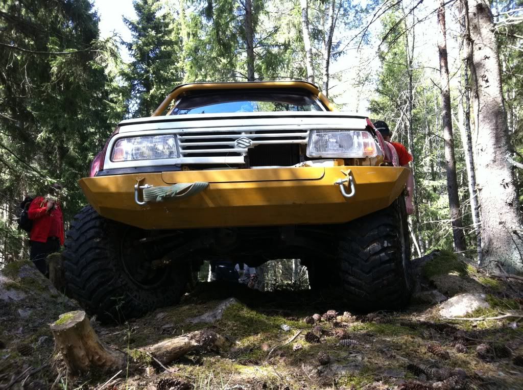

Lite bilder på Traktorn in action.

ni måste ju höja den lite däcken lär ju ta i ganska mkt i skogen

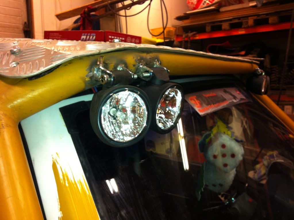

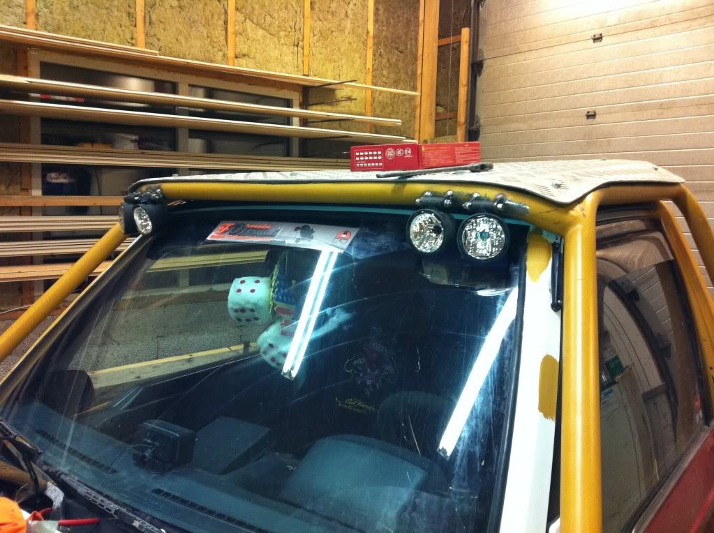

Då har det lagts någon timme på vinterrustning för att få lite bättre belysning.
Hellas modul 70. Mycket lätta att få plats med och ett mycket bra ljusflöde. Dock ombyggda till Xenon.

willys740 skrev:ni måste ju höja den lite däcken lär ju ta i ganska mkt i skogen
tycker det ser rätt lagom ut! bara onödigt att höjja för mycket! Jag tror att Russinet har koll på vad han gör så skulle det behövas så fixar han troligt vis till det.
Fräck epa är det i varje fall :tumbup:

MattisH skrev:Lampor we like!
Fäller du upp locket på kofångaren när du ska vinscha?
Det finns ingen winch ännu men det är förberett med ett kraftuttag för en bakmonterad winch och sedan låta wiren gå framåt. Luckan i kofångaren är bara ett fack för att lägga stroppar och dylikt i.
Jo det tar i lite i skogen men det är inget allvarligt, men det finnns lite planer på att höja den ca 50 mm till i fram för att få bättre frigång under själva bilen.

vad stoppade du för xenon i hella lamporna?
har två på min bil som nog skulle behöva trimmas :)
russinet
Inlägg: 1500
Re: Davids Vitara A-traktor
Inlägg av russinet » tis nov 15, 2011 7:36
voxberg skrev:vad stoppade du för xenon i hella lamporna?
Vi har använt VVME 35W, man är tvungen att bygga om lite i lampan för att få fast Xenonlampan men det är inget svårt.
Jag har några sådana ombyggnadssatser liggandes om du är intresserad.
nej har ingen vinsch ännu

Hur menar du dra vajern genom bilen? Utveckla gärna :)
