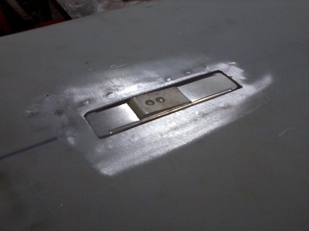

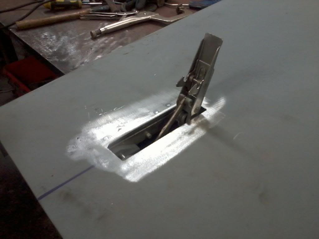

Då var låsmekanismen klar till huven.
I låst läge:
Och i öppet läge:
Dessa lås har en finurlig konstruktion som gör att man aldrig kan öppna dom av misstag eller att en gren eller nåt petar upp dom, dessutom tycker jag dom blev fräcka när dom blev infällda på ett "stridsflygplansaktigt" sätt :tumbup:

Låsen är "bara" monterade, dom ska plockas ur igen och kanten ska snyggas till så den följer låset helt och hållet med samma frigång runt om. Men att det är ett hantverk håller jag med om! Jag gillar ju egna lösningar på det mesta så dessa lås passar mej perfekt tycker jag.
Gångjärnen är monterade och skarven mellan kaross och huv håller på och justeras just nu. Nu ska jag börja med stolarna, det kommer bli ett kul pyssel!

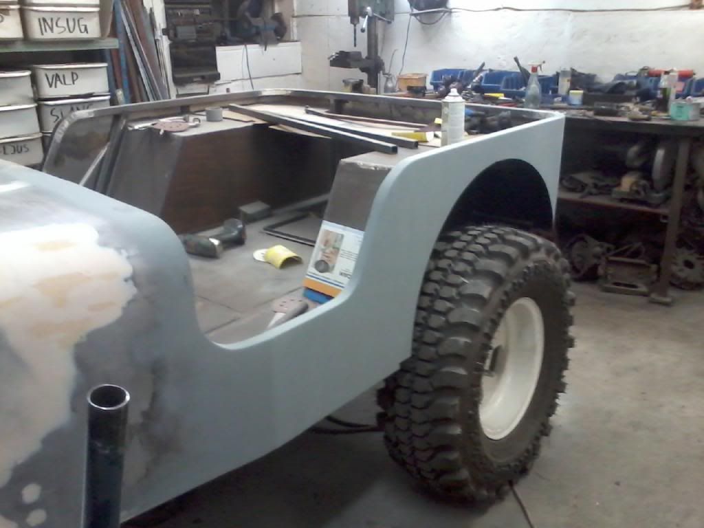

Har idag jobbat på lite olika fronter i garaget. Mest har det varit styrningen som varit på agendan, men lite karossjobb har det blivit också.
Först en bild på ytterligare en del som är färdig för lack:

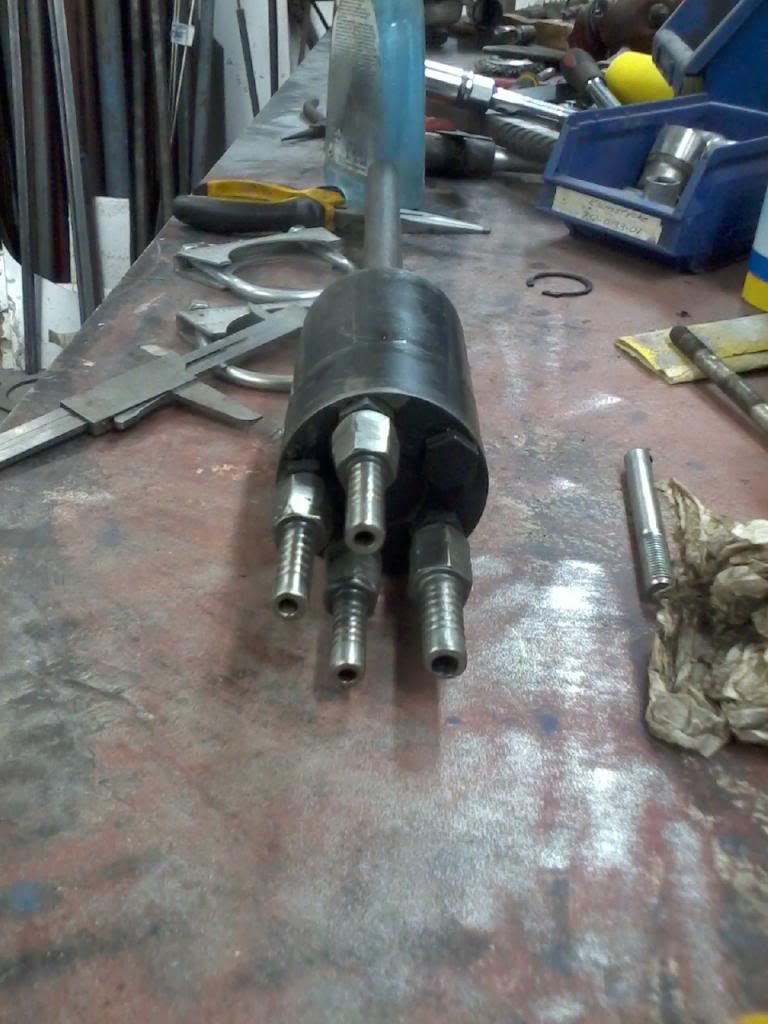

Här ser ni dom fyra anslutningarna till orbitrolen som jag tillverkat idag:
Den skarpögde ser att en av dom är grövre än dom andra tre, det är returen till oljekylet vidare till tanken. Där finns inget tryck och jag vill ge oljan lite grövre slangar så den kan flöda mer fritt där.

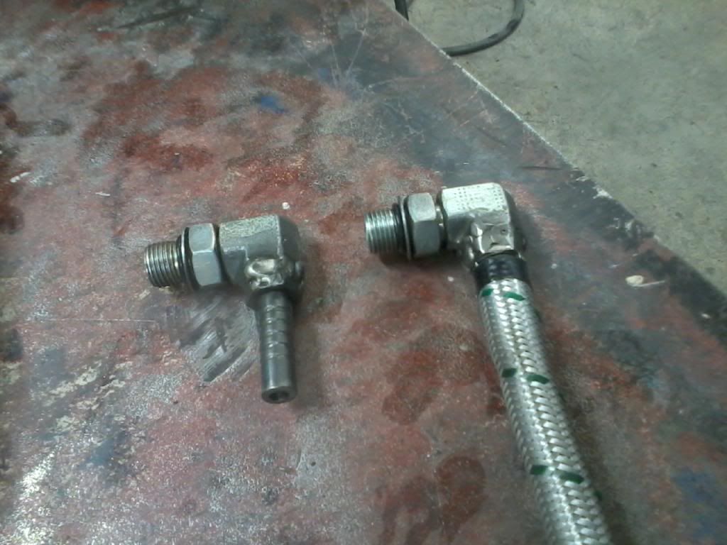

Här ser ni anslutningarna som jag gjorde till kolven, dom är vridna 90 grader för att slangarna ska ligga tätt intill kolven innan dom går upp mot orbitrolen:

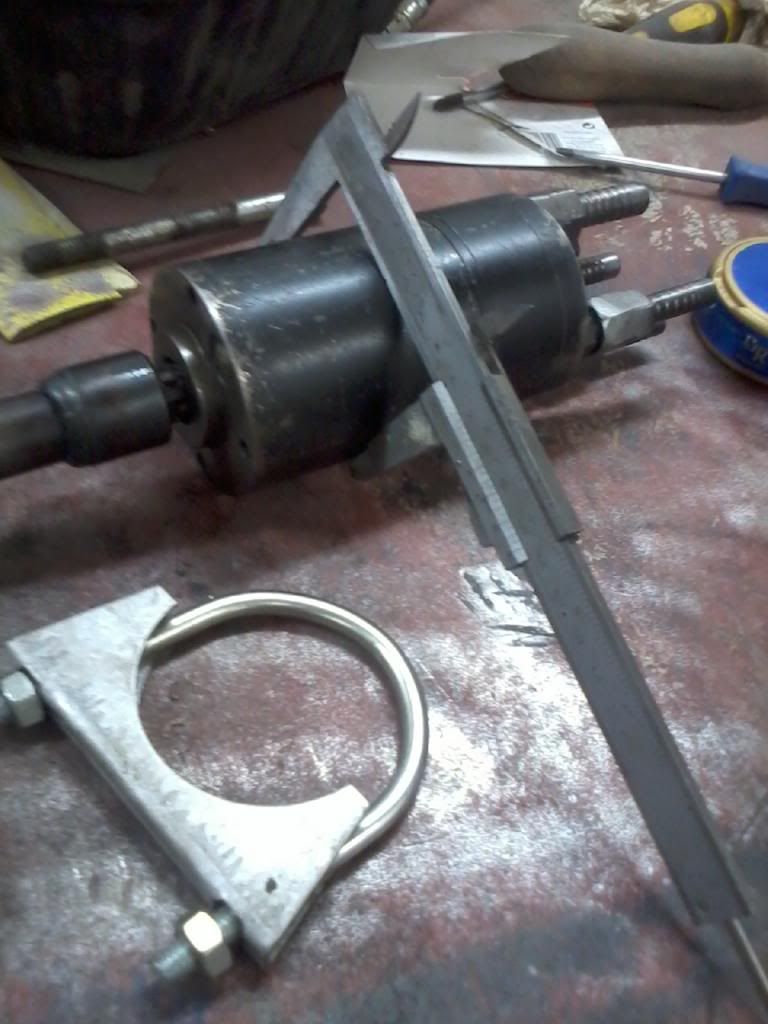

Så här kan det gå när man inte har skallen med sej :evil:
Hur i h-e kan man vara så korkad att man köper avgasklammer som är 64 mm när orbitrolen är 66 mm i diameter? Får skylla på nåt- vet inte vad än, men jag kommer nog på nåt........
Åldern?
Brukar ialla fall jag skylla på.....

du får skylla på att ögonmåttet sviktar pga ålder :tumbup:

Ser att du har analogt skjutmått, det klarar inte min syn längre. Vart tvungen att inhandla digitalt med stora siffror.

Jag klarar heller inte att se siffrorna längre, så ett elektriskt med en displäj som visar siffror anpassade för synskadade. Men jag har riktigt bra ljus över bänken så det funkar okej- än så länge.
Uppdatering:
Nya avgasklammer är inhandlade, denna gång med 67 mm diameter :tumbup: Sen har jag funderat ett antal rundor på hur rattstången ska utformas. Orbitrolen har en splinesad hane där honan sitter i själva rattstången. Den sitter där helt utan låsning och det är ju livsfarligt, hade funderat på att borra ett hål rätt genom allt och slå i en rörsprint men det blir för enkelt. Så i morgon åker svarven fram och rattstången svarvas till närmsta mindre diameter där jag kan få på ett standard kullager, och sen en hylsa som jag skruvar fast i orbitrolen och håller lagret på plats. I den delen som kommer sticka ut så svetsar jag fast en kardanknut till 1/2" spärrskaft, sen bygger jag mej bak till ratten med såna delar.
