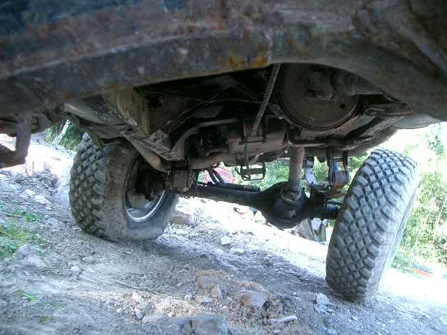

MangeP skrev:Hur menar du dra vajern genom bilen? Utveckla gärna :)
Wiren får ligga under bilen via några trissor så som jag har gjort på min bil

Blir det inte enorma krafter som sliter dom där trissorna åt olika håll när man drar upp bilen ur ett surhål?

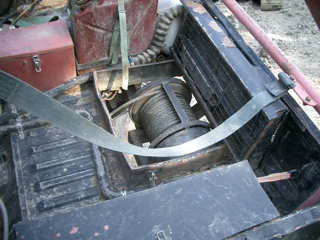

Valpen har vinschen under bilen original, borde väl vara samma koncept?

Valpens konstruktion lär vara uträknad och testad. Jag sa inte att det inte funkar. Men man bör veta vad man gör. Det bör man iofs alltid oavsett vad man gör ;)

MangeP skrev:Valpens konstruktion lär vara uträknad och testad. Jag sa inte att det inte funkar. Men man bör veta vad man gör. Det bör man iofs alltid oavsett vad man gör ;)
Några enorma krafter blir det aldrig tal om om man ser det till hur mycket material det är i balkarna kontara wiren. Sen så beror det ju så klart på vilken vinkel du bryter wiren med extremfallet är ju 180 grader och då får du som sagt dubbel kraft mot vad du har i wiren. Men i dessa fall så rör det sig sällan mer än 15 grader och med 4 ton i wiren i det fallet så blir tvärkraften på rullen ca 800-1000kg och det är inte så mycket. Ofta så kan du lyfta hela bilen med en domkraft på dessa rullar och styrningar.
