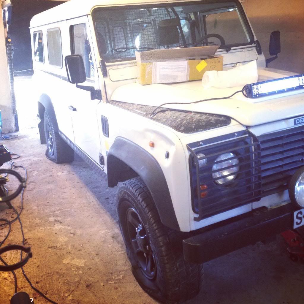

Då var det dags för lite uppdatering igen.

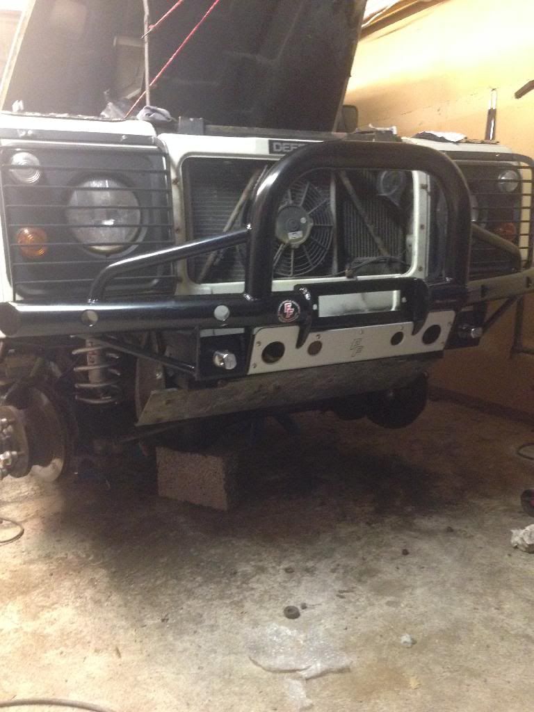

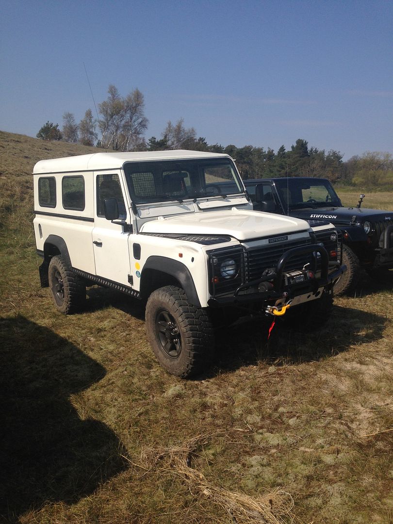

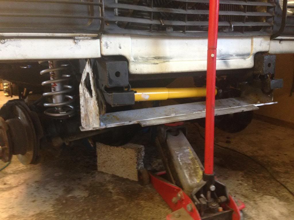

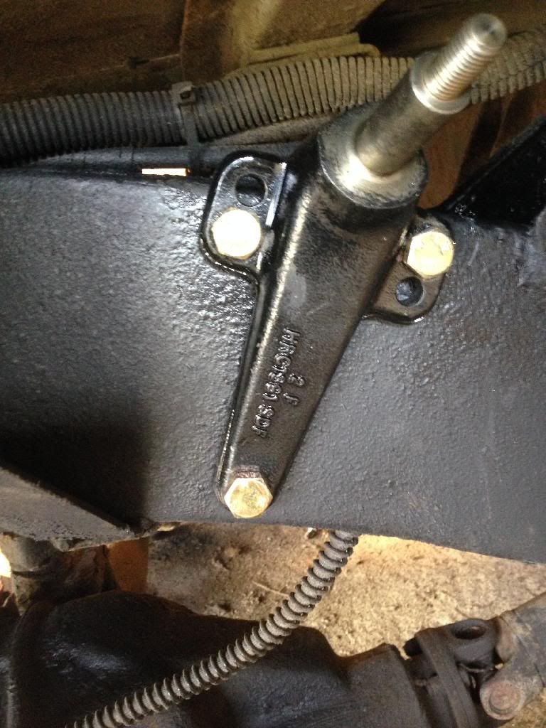

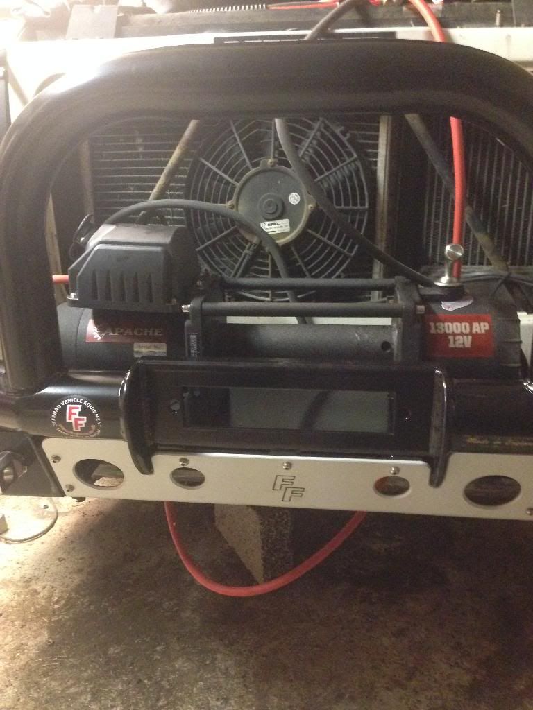

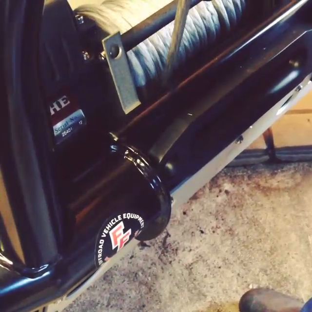

Har nu monterat på winchstötfågaren och styrstagsskydd, måste säga att det var en rätt så enkel manöver.
Av med fyra bultar på original stötfångarn , som efter lite uppvärmning gick lätt att få av med mutterknackaren.
Sen passa in den nya och kolla så stötfångare å styrstagsskyddet lira bra tillsammans , sen i princip bara montera ihop det men några extra bultar i ramen
Monterade även dit winchen , som nu bara skall kopplas in på batteriet efter inköp av lite mer kabel samt ta ett beslut om man skall jorda den i ramen eller direkt på minus polen
. Vet att den råder delade meningar om det.
Hade en Syntetlina liggandes så det var lika bra att rulla på den nu med
Film här under
Imorgon är bilen på hjul och ur garaget
