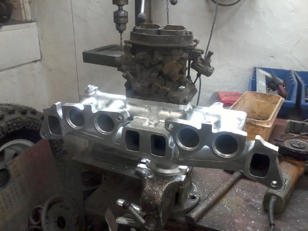

Sen har jag byggt ett nytt insug till en valp. Då det inte finns insug för Weber tvåportsförgasare att få tag på så blev det att bygga ett själv. Kapade av anslutningen till den stående zenithen, skar ut en ny fotplatta med hålen på rätt ställen, borrade o gängade för fästskruvarna till förgasaren, och sen började jag svetsa. Eller först så gjorde jag rent ordentligt och sen värmde upp insuget med blåslampa så jag kunde börja svetsa- Jaja, jag VET att jag egentligen skulle ha svetsat med pinne och elektroder för blandmetall, i det här fallet var det S355 och gjutjärn som skulle svetsas. Knackade hela tiden på svetsen med en spetshammare för att avstressa, och sen fick det svalna långsamt inbakat i ett fodral av Rockwoll eller nåt liknande kliande skit. Nåja, så här såg det ut när jag sen hade blästrat o målat det:

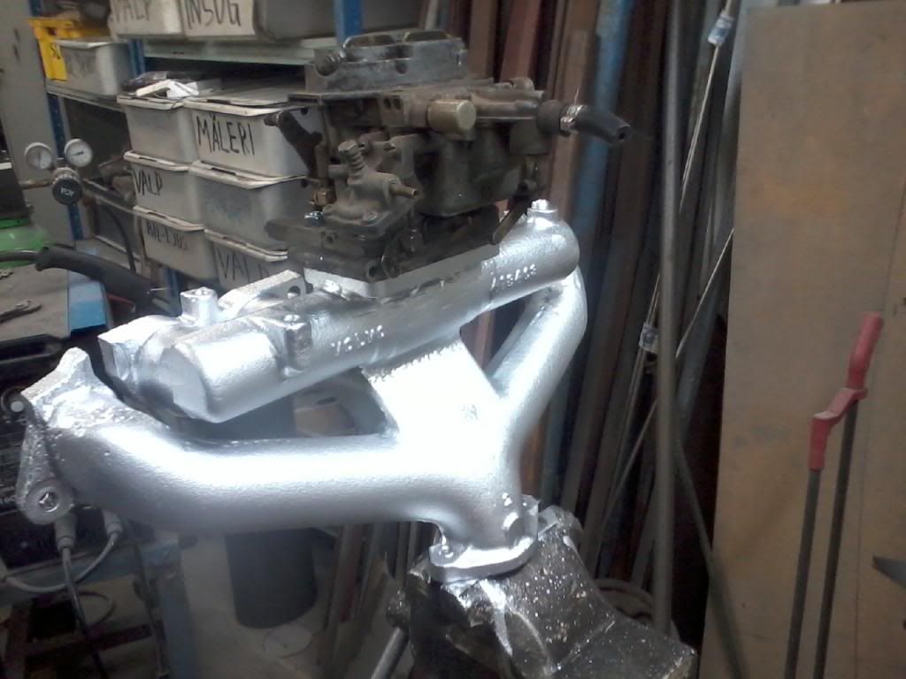

Å den andra sidan då:
Där sitter den tänkta förgasaren också, en Weber 32/32 med seriekopplade spjäll för fin gång på låga varv.
