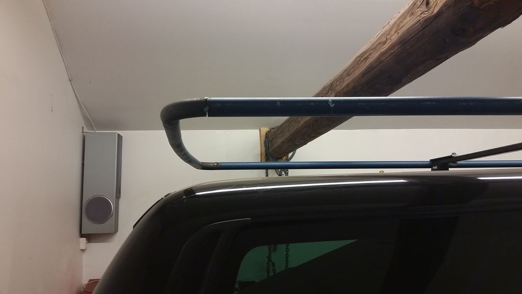

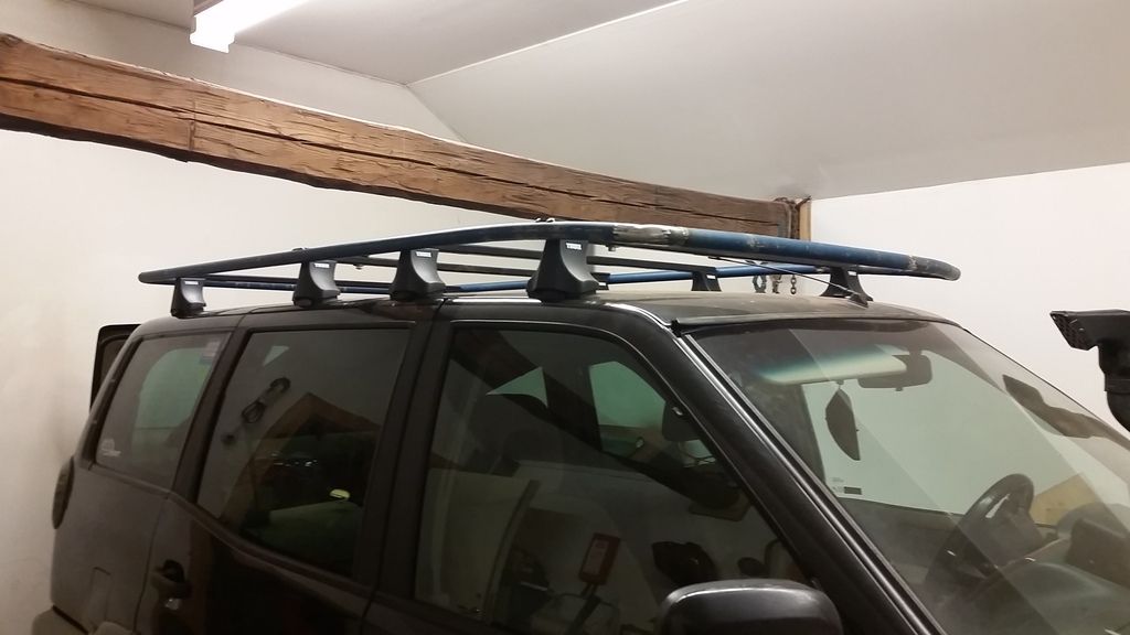

Och eftersom Terranon inte har nån dropplist att glida på mot träden så blir det ett takräcke/treeslider att ha som skydd för rutor och lister. Naturligtvis blir det fästen för lite lampor oxå :D

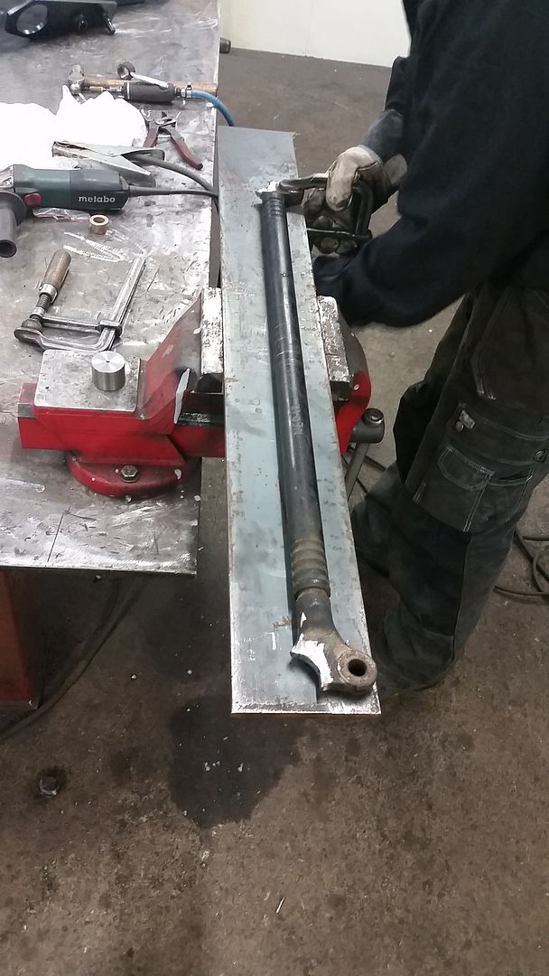

Nu kommer en liten uppdatering iaf...
Här bygger vi om centerlinken lite grann...kapar bort orginal lederna som sitter i styrarmen och hjälpstyrarmen, den ena är dessutom LEDAD..inte konstigt att styrningen blir lite sladdrig :shock:

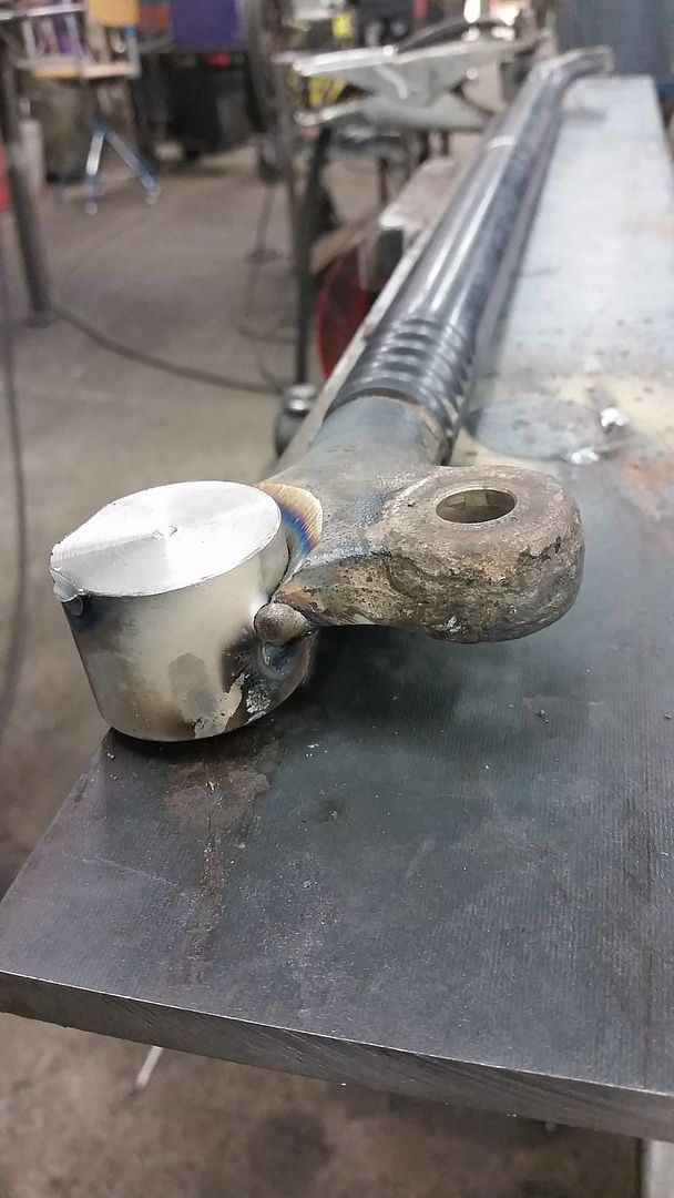

Inlägg av TerranoJohan » fre maj 29, 2015 18:42
Sen svetsades det fast ämnen som sedan borrades och brotschades till passmått för bussningarna..Jag svetsade inte själv, utan överlät det till en kompis som jobbar som svetsare på Traktor & Smide...han kan svetsa allt man kan tänka sig, och snyggt blir det med!

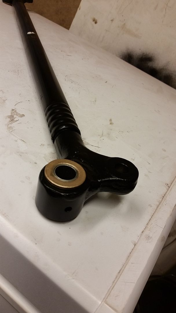

Inlägg av TerranoJohan » fre maj 29, 2015 18:46
Och så här blev den när den var klar, med hål för fettnippel på sidan...stabilt kan jag lova :jump: :beer:

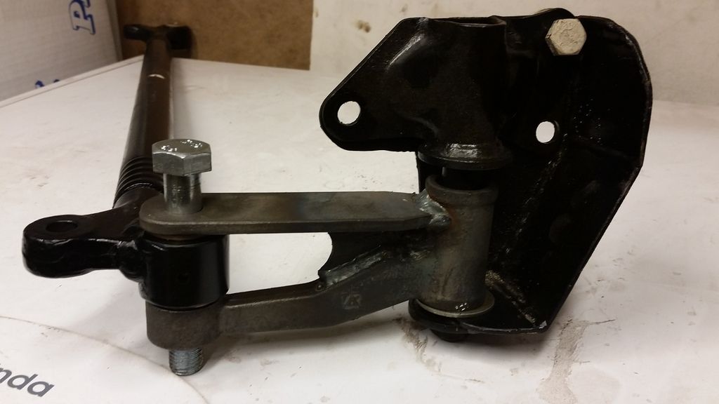

Här är en bild på den färdiga centerlinken ihop med et förstärkta hjälpstyrarmen, en liknande förstärkning är såklart gjord på styrarmen på andra sidan med. Sen syns ju även förstärkingsplåten som stadgar upp undre bulten på hjälpstyrarmen.
