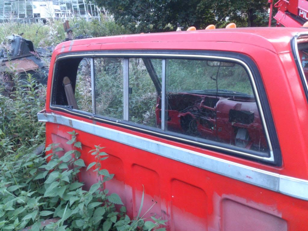

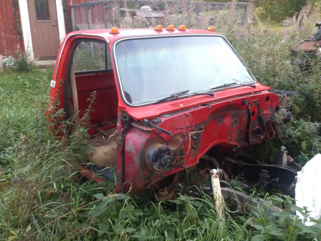

Ja hytt har jag haft stående ett tag, men glömt ta bilder på den...

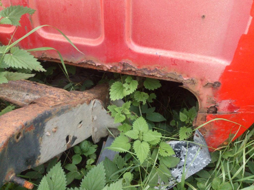

Den kommer från en -86 k30, så den är ju van vid såna här axlar... Det är även snikmodellen utan ac, så den har det där lilla smidiga fläktpaketet. För övrigt står den just nu på ramen den kommer sitta på sen, men jag måste fixa andra bakre karossfästen då dom skiljer sig mellan pickis o blazer. Men jag vet inte vilket som är bäst, att fixa en tvärbalk till hyttens befintliga fästen eller nya fästen på hytten som passar på blazerramens fästen.
Den är hyfsat fräsch men en del jobb är det på den, främst trösklarna och nerkanten på bakväggen. Får väl se mer hur det ser ut när man fått ut golvmattan.
Öppningsbar bakruta, men tyvärr är en av dom fasta rutorna pangad av en oförsiktig demontör :poke:

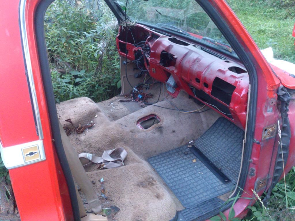

Och så insidan, mattan är ju rätt fräsch men jag tror jag kör utan matta helt istället. Då slipper man att den drar till sig fukt och det blir lättare att få rent igen när man skitat ner. Tänkte kanske måla golvet med nåt sånt där som en del målar sina pickis-flak med.

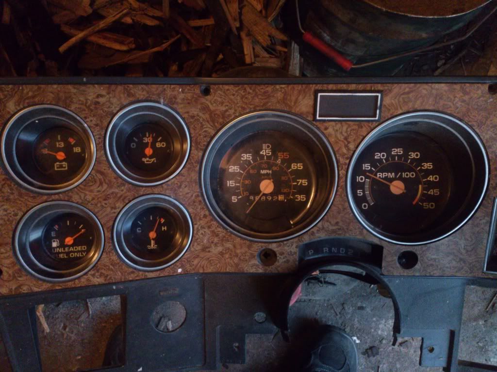

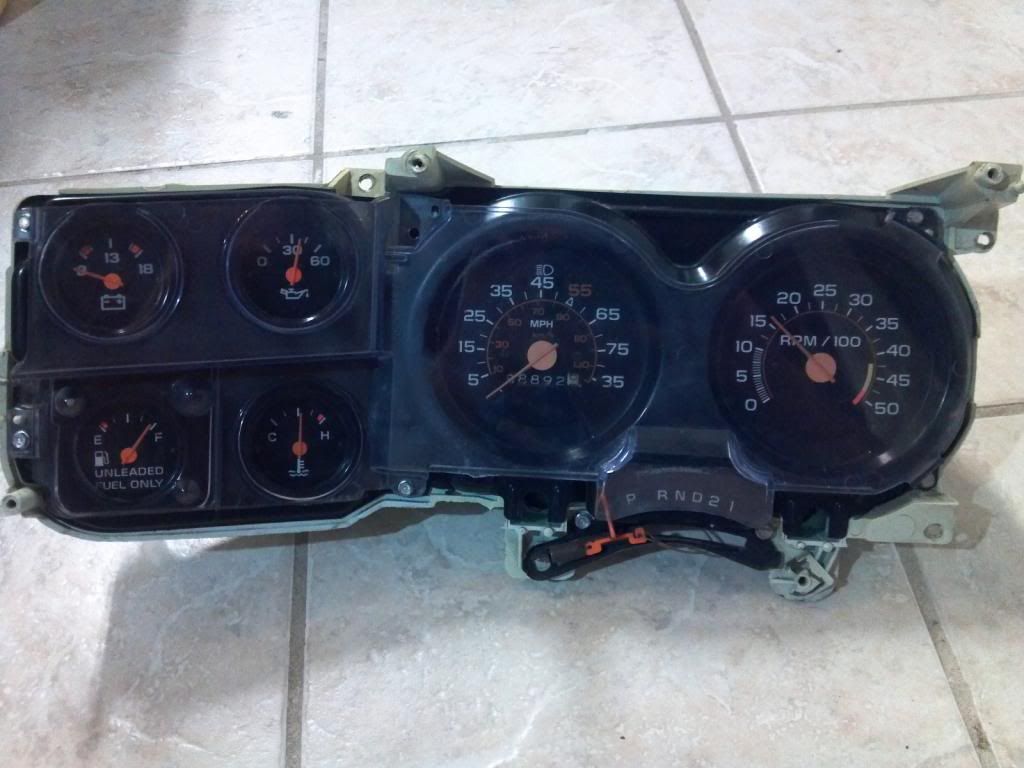

Då har jag fått hem mätarhuset som köptes på ebay. Tog några dagar i usa o sen bara en vecka för paketet att ta sig från malmö o hit... :roll:
Kopplade in varvräknaren i bilen för o se så den funkade, o det gjorde den precis som utlovat. Den har separat kontakt så det var bara o koppla in sig på kablarna till den andra varvräknaren jag har i bilen. Dom övriga mätarna har jag med andra ord inte testat men förutsätter att dom funkar med. Bryr mig inte om att montera detta i denna bilen, den får hamna direkt i pickishytten sen.
Hade en sån där plastsarg som ska sitta utanför mätarhuset liggande löst så jag la på den ovanpå mätarhuset för o se ungefär hur det blir när den är monterad i bilen. Ser riktigt trevligt ut tycker jag.

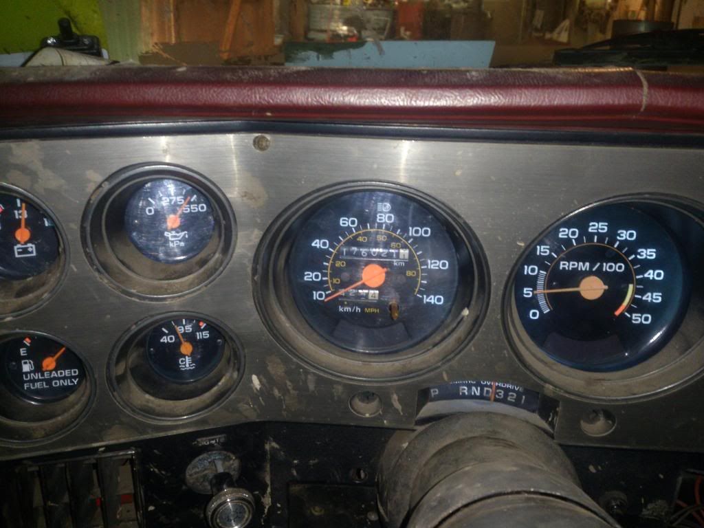

Här var det länge sen jag uppdaterade... Fick ett litet ryck med blazern i helgen, vad som ska göras återkommer jag med nästa helg... Men har iaf bytt tänddelar, luftfilter och kollat så tändningen står optimalt. Det har aldrig blivit av att jag ställt tändningen ordentligt efter renoveringen utan har bara ställt den på känsla, känslan var visst rätt bra för den stod på 6 grader...

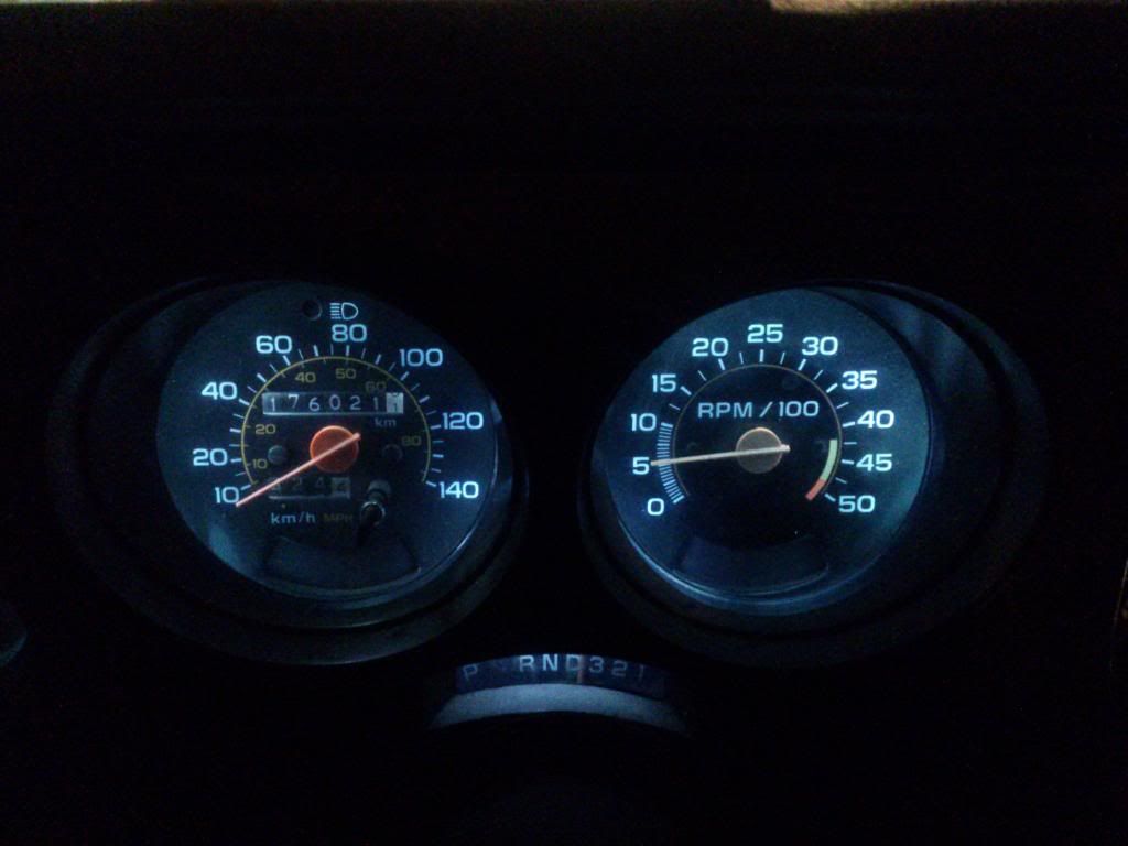

Gjorde även ett litet ryck o satte i mätarhuset jag köpte, kunde inte hålla mig längre...
Stoppade i vita led-lampor med när jag ändå hade isär det hela
Roade mig med att filma den med, den svarade snabbare när motorn ändrade varv än vad den gamla externa varvräknaren gjorde.
