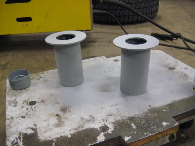

det blir budget höjning, ringar till distanserna fick jag utskurna i 4mm plattjärn av en granne med vattenskärningsmaskin. bak blir det till att klossa mellan bladen och axeln. cj7:an får släppa till 33:orna tillsvidare.

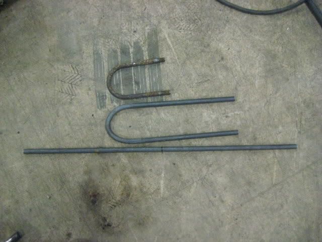

idag blev det lite fixande av diverse trasiga saker... bakdörrar som inte gick att öppna och lilla rutan på höger bakdörr. monterade också komradio och som tur var hade det suttit telefon i bilen så jag kunde använda antennhålet från den antennen. klippte även bort lite hemmamekade kablar till stereon, blir original med ny iso-kontakt istället. imorgon ska jag försöka köpa u-bultar så att man kan börja med höjningen :D

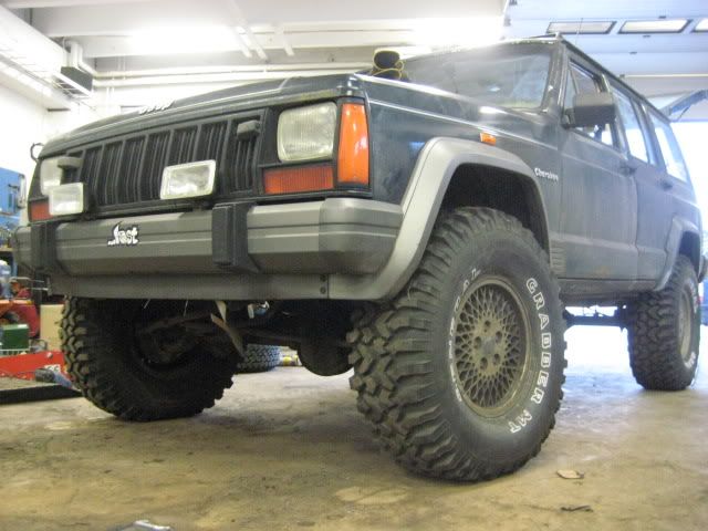

här kommer bilderna emil...

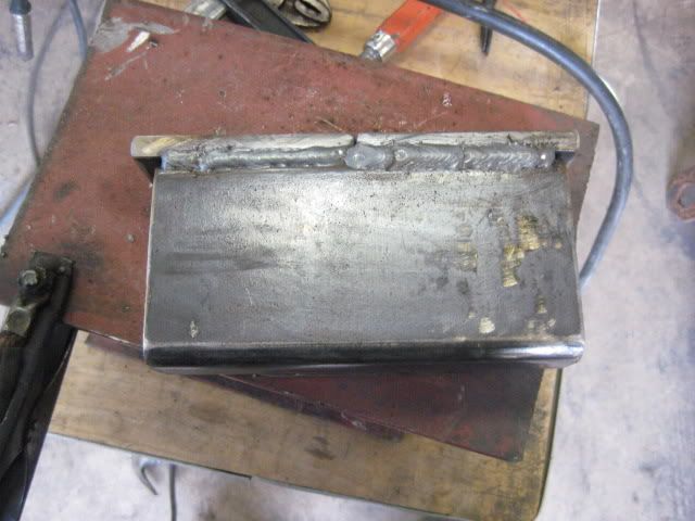

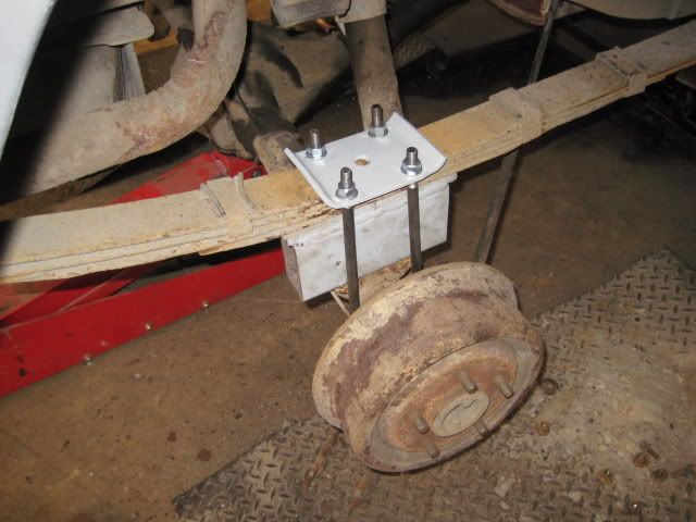

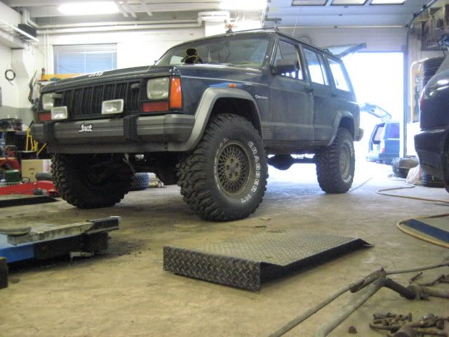

några u-bultar gick det inte att uppbringa på fredagen så det blev till att göra egna av 12mm rundstav. hojningen till fram svetsades ihop av dom utskurna ringarna och lite 3" avgasrör. bak höjningen är byggd av delar från kofångarn jag lät bygga till min förra k20.
efter att ha testat lite i rimbo på söndagen och dragit ut bakre kardan ur lådan ska den förlängas, det ska kapas mer i hjulhusen, ena stötdämpar fästet på bakaxeln ska sänkas så att bilen kan fjädra in överhuvudtaget på högersidan :rodnar:
och sen till stora bekymret... det "rappar" över nånstans i fram, vet inte än vart, nån som kan ha nån idé om vad det kan vara?!

jävlar va fet den blev med dom hjulen :shock: :D
frazze
Inlägg: 87
Blev medlem: sön okt 14, 2007 21:14
Ort: Västerby
Inlägg av frazze » mån maj 25, 2009 21:35
ja den blev inte så tokig 8)
