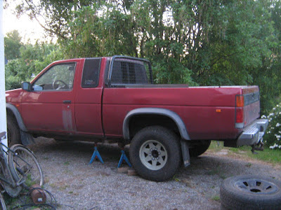

Från Jeepträsk till KCträsk. Inte vet jag vad som är bäst men nu är jag sen ca 14 timmar ägare till en vinröd KC D21V6A/T -91 med bordellröd inredning. Bara lampetter med små tofsar som fattas.
Jag har länge sneglat på KC, dels för att jag gillar modellen men också för att man kan ha halvstora hjul utan att höja för en förmögenhet. Vill man ha helstora kostar det däremot två förmögenheter. (Calmini +3" = 37000.-) Tidigare har KC varit antingen tokdyra eller totalt upprostade men nu hade jag halvturen att hitta ett mellanting. I Ramnäs av alla ställen och igår var vi, jag, Sjölin och lilla bullmos och hämtade skönheten (OR NOT!). Inte det snyggaste jag sett men ändå något bättre än jag väntat mig.
Planer:
1. Bilen står på Tarofälgar med låprofilsvinterdäck. Går fetbort, det fulaste jag sett sen lillebror kom hem från BB(!). På flaket fanns Rindab 15" alufälgar som med 31orna som blev över från jeepen kommer att bli ett utmärkt smycke.
2. Besiktning. Två enkla rosttvåor och ojämna bromsar bak. Hästkärrebromsar m/trumma. Vilka bilar har samma bultcirkel och skivor bak? Eller oventilerade skivor fram? Trumbromsar är bra eftersom dom är lätta att laga när dom pajar. Och det är väl en j*a tur eftersom dom pajar så ofta! Skitbromsar!!!
3. Undersöka möjligheten att höja utan att ruinera sig. BB-kit finns för knappt 4000.- men även det käns dyrt. En önskan vore 33or men 31orna har en säsong kvar att ge så det är en senare prio.
Första bilden. Lilleman äter bostongurka med korv och lite mos på bakluckan:

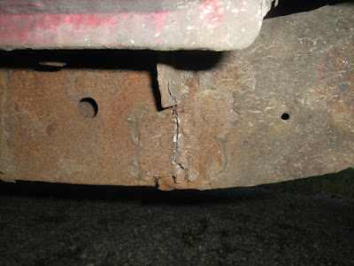

Rosten har inte varit nådig. Tidigare ägare verkar inte haft nån känsla för lagning heller.
Insidan - samma ställe:
Kåpan borta och rätt hjul. Pallbockar och kubbspel användes för att räta upp ramen medan jag svetsade i en ny plåtbit över sprickan och dom värsta hålen.

av thomasv
Gick det att svetsa i ramen?
På min gamla KingKong var det bara gravrost runt alla hål, fick fälla in halvmeter långa bitar för att hitta svetsbar metall, och ändå var det ruskit rostit där oxå.
Stoppade min in fingret i de fabriksgjorda hål som fanns i ramen kunde man känna att godset på sin höjd var 1,5 - 2mm tjockt, rostar som fan på insidan oxå.
Den hade ännu ej spruckit vid hyttknäcken så din verkar vara lite ruttnare.

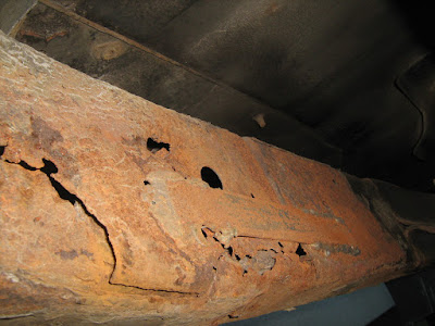

Saker har hänt under året, bla upphörde startmotorn att fungera kl 4 en lördagmorron när jag skulle hem från jobbet. Sen kom snön. När snön väl var borta gjordes en insats som var så mycket enklare än jag trodde så att jag mycket väl hade kunnat göra det i höstas och dessutom kunnat spara dom pengar jag la på en reservdelsbil(!).
Reservdelsbilen
Två träffar kördes men under den andra började bilen plötsligt flexa så bra. Den brukar vara som en träregel annars. Detta var svaret:
Ramen hade gått nästan helt av på minst tre ställen! Fram med sågen och börja kapa. Först flaket och sen ramen. ca 10 cm bakom hytten. Dom hål som jag missat att laga förra sommaren visade sig bli en kraftig försvagning av hela ramen, så mina lagningar hade också gått av.
