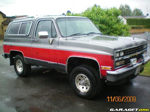

Hejsan alla.
Nu är jag lite av en nybörjare med det här att lägga in bilder, så om ni kan hjälpa mig lite blir allt bättre.
Ska dra hela historian om min bil, fast i en kortare verision.
Följde med en kompis till hans brors garage för och hämta addon-kjolar till plåtracern "740" och fick då syn på bilen. Kärlek vid första ögonkastet gjorde att jag betalade vad han begärde.
Bilen hade stått avställd sedan -00 och var aningen rostig osv men annars helt original.
Och sedan började småpillandet med att svettsa upp rost, få den att gå bra motormässigt med servicestuffs osv.

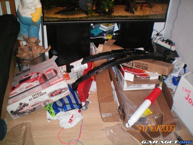

Och nu kom det hem en massa saker ifrån andra sidan vattenpölen
Mitt lilla kryp-in :rodnar:
Och nu ska jag skruva hela helgen. Denna dagen hann jag med detta efter jobbet innan mörkret kom smygandes
Imorgon ska jag se om man kan byta stötdämpare och även sätta dig bladfjädrarna fram =)

Nu har jag en fråga, imorgon ska jag höja den bak med klossar, och fick även med ett extra blad .. Hur ska jag få på det extra bladet? Är ett hål i det, så ser ut som att stiftet i bladfjäderpaketet ska riktas in i hålet .. Stämmer detta?

Japp det är mitten på bladet, det sitter en bullt eller större sprint som ska in i det hålet, den håller bladen på platts mot axeln sen.

Okej ;D Och med min knaggliga engelska kunde jag få fram att jag skulle trycka dit den mellan den längsta och näst längsta bladet . Men det sitter "klammarar" på bladen som håller ihop några stycken, går den att slå sidleds bort för att kunna plocka bort ett blad och stoppa dit det nya bladet?
Lite snabbt skrevet fick jag fram att jag skulle ta bort centerbulten och sedan ta bort klammrarna och stoppa dit det nya bladet, sedan sätta tillbaka klammrarna och montera bladpaketet igen.
Är det lätt gjort eller blir det svårt?

"klammrarna" är väl U format med en bult igenom högst upp , kapa bort bulten bara , den får nog ändå inte plats när fjäderpaketet blir tjockare..
du har väl nya centerbultar?
när du har satt i extrabladet så drar du ihop paketet med några tvingar närmast centerbulten så hårt du kan , då kan du dra åt muttern lite till

Nya centerbultar fick jag .. Men på klammrarna sitter det nitar, är det dom som ska bort? ganska stora faktiskt .. och sedan ska dom inte tillbaka? Låter lite lustigt detta då dom håller bladen på plats sidleds :roll:

wimhed skrev:Men på klammrarna sitter det nitar, är det dom som ska bort? ganska stora faktiskt .. och sedan ska dom inte tillbaka? Låter lite lustigt detta då dom håller bladen på plats sidleds :roll:
På min bil finns inga, varken fram eller bak...

Okej .. Får testa utan dom och se om det håller 8) Men dom har ju någon funktion, annars hade där inte suttigt några :D
