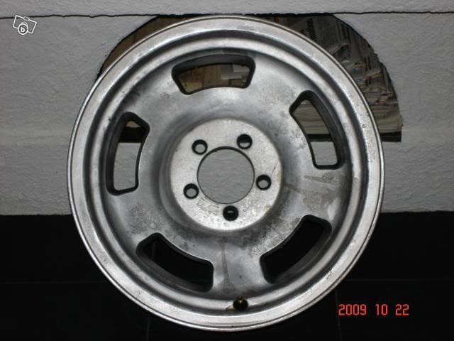

Hitta ett par fälgar som lämpliga objekt, 16" och Alu var mina kriterier, gärna känt märke så kvaliten är god.
Mick Thomson SlotMag,, hel skumt

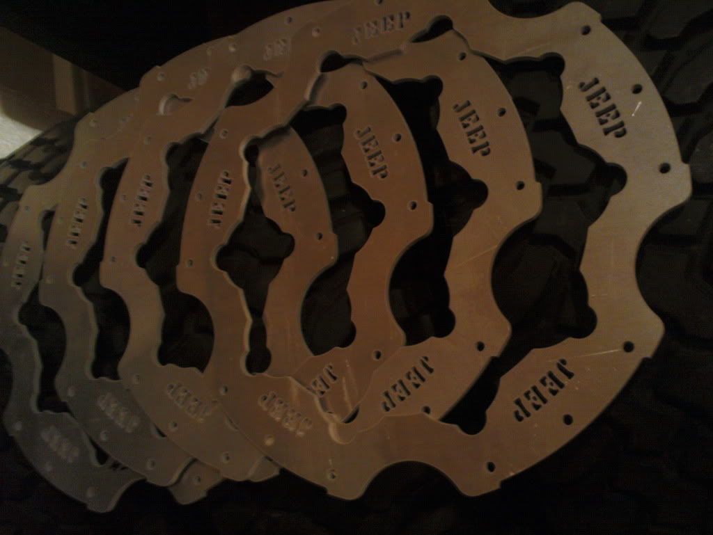

vattenskära ringarna i lämpligt alu legering för svetsning, hadde tänkt EN 6082 T6 men det fans inte på hyllan så det blev en annan kvalite.
Optimisten: -Nu kan det fan inte bli sämre!

Ringarna vattenskurna, det blev kvalite EN 5754 som är avspänningsglödgad.
Ska glasblästra fälgarna i morgon, tänkte också slänga upp dom i svarven och kolla hur dom mår,, blir väll en runda efter svetsningen också är jag rädd för.
spåret på 4mm längs fälgkanten är svetsdike och ska fyllas.
Tänkt ha dessa fälgar på BF Mud Terrain 305x70x16, hadde dom sulorna på åsnan och gillade dom skarpt, tyvär fick jag inte tag på TM2 eller vad den nya generationen heter pga bullerklassning i EU, Suck :?

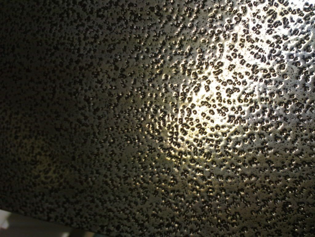

Sist men inte minst jag var nere på Pulverlacklinan och trollade lite, vill ju ha sjyst lack till mina SlutMag, "hardcore paint to hardcore cars"
Körde en provbit så jag kunde se resultatet,,,,
hahah,,, precis vad jag ville ha!
Svårt att fota lack,, men här är ett försök. "SlutBlack"

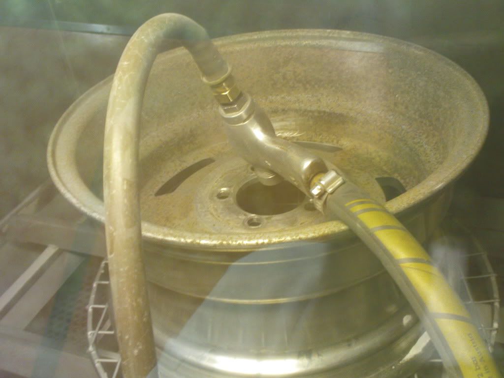

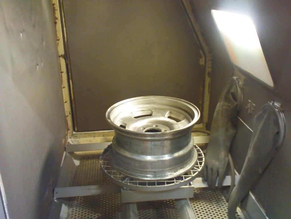

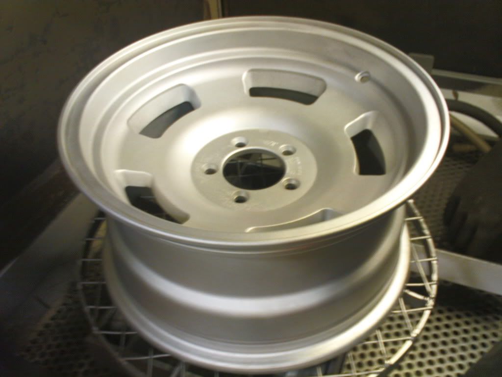

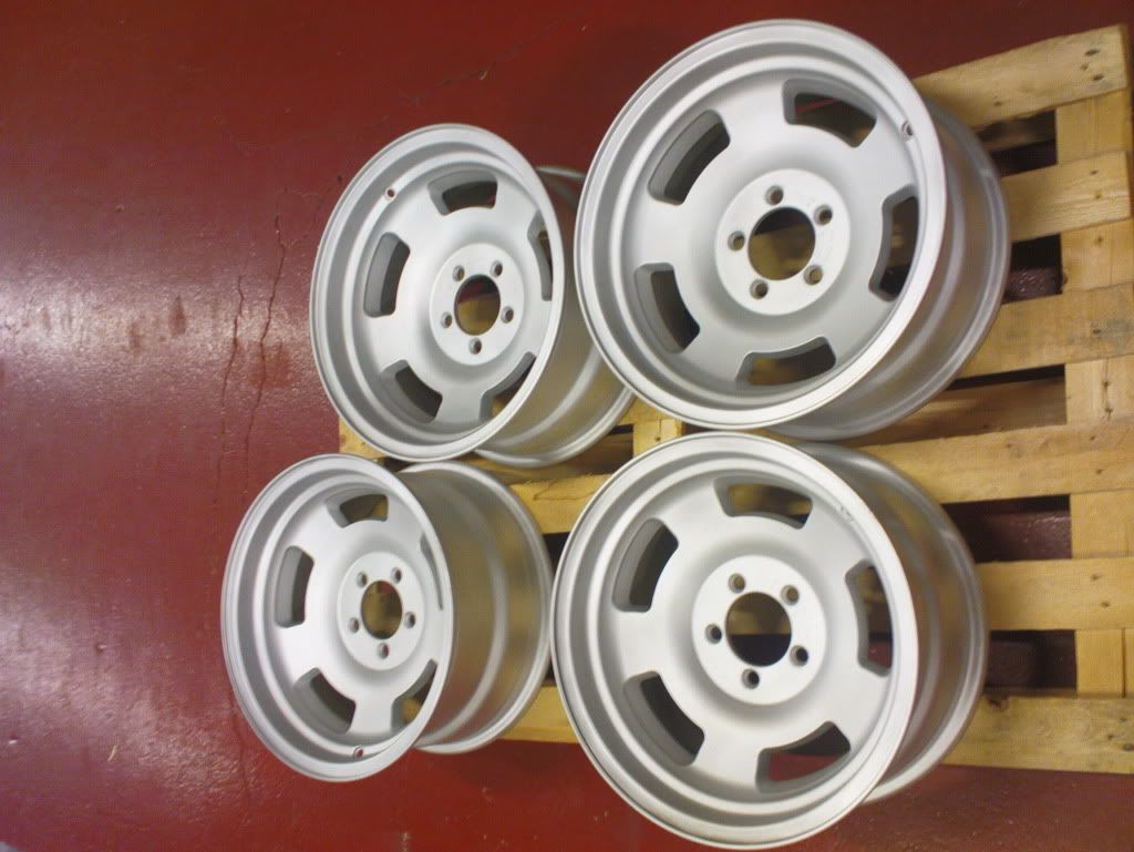

Fick lite tid att pyssla idag, blev att glasblästra fälgarna.
I blästerboxen.
Färdigt resultat, alltid lika magiskt att öpna boxen.
Ett skepp kommer lastat,,,

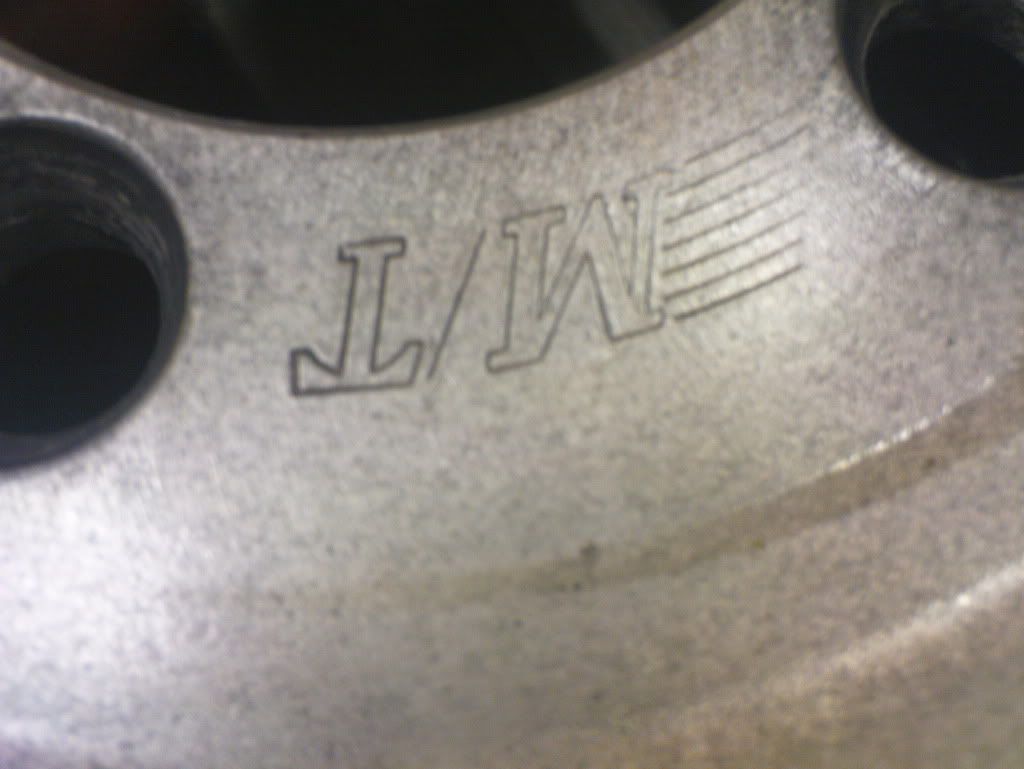

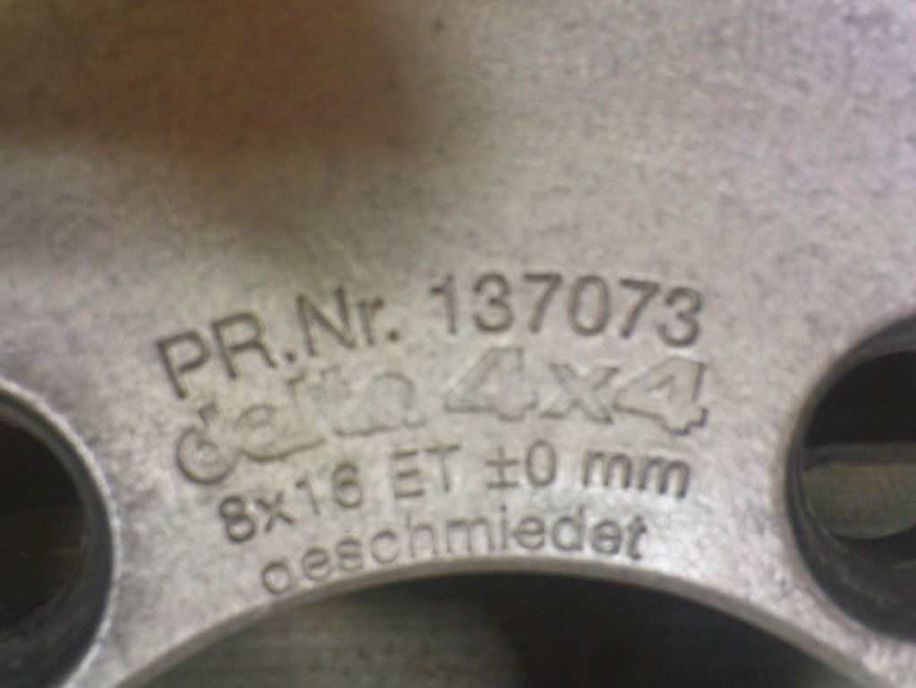

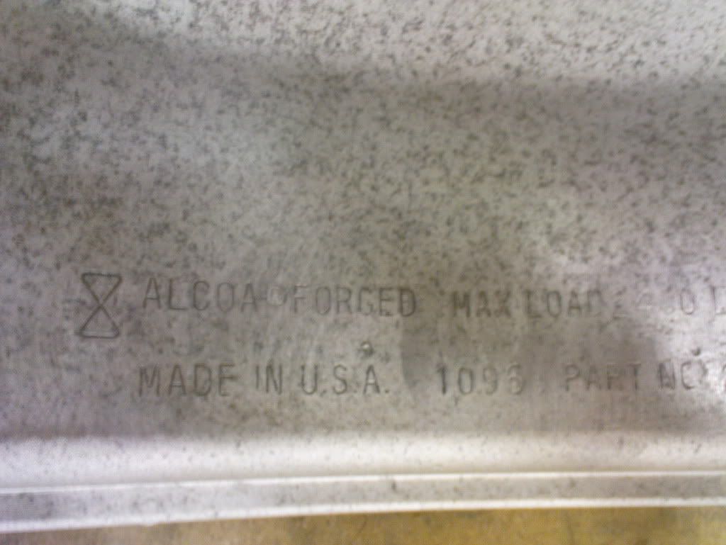

Skulle vilja ha hjälp med att hitta en till sån här fälg.
Det är Mickey Thompson logga på dom, fast en stämpel inslagen förmodligen i efterhand med Tyska,, Skumt, fast det står made in USA i själva fälgen.
Någon som har en sån här fälg liggande eller känner någon som har? vill ju ha ett reserv hjul också :shock:
