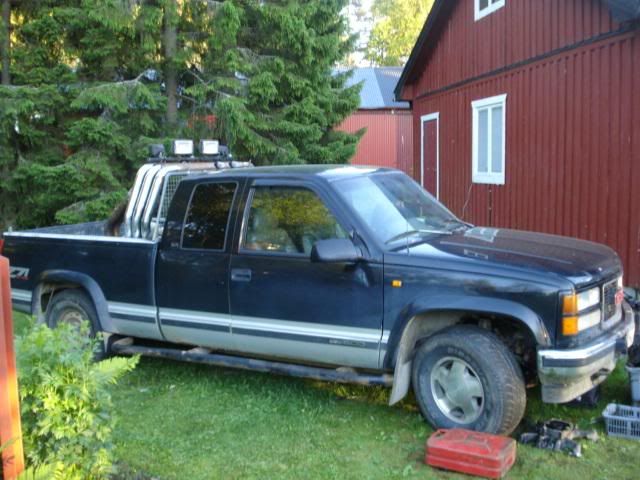

Jag har lite frågor som jag hoppas någon kan svara på. Håller på att bygga om en chev pickup 4x4 -96 till bakhjulsdrift.
Jag undrar om det bara är att plocka bort framaxeln och drivaxlarna?
Hur blir det med hjullager?
För att få bilen lägre, är det bara att göra nya fästen till stötdämparna?

okey. dela knuten och låta resten sitta kvar??
Ja självklart. jag håller på bygga en racebil för dragrace av en 96as chev pickup. har bygt en cheva 6,5L med kompressor och dubbla dieselpumpar
som ska sitta i bilen. Fick tag på en 4x4 för rätt peng där av frågan =)

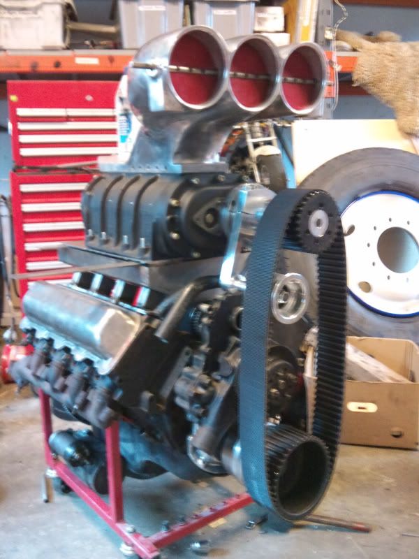

Givetvis är vi intresserade..=)N-Pettersson skrev:kul att ni gillar det. snabb info: lågkompa kolvar bds 6-71 blower. 2st 6,2 L pumpar remdrivna ( kuggrem) kan lägga upp bilder om någon är intresserad.

x2Dogge skrev:Givetvis är vi intresserade..=)N-Pettersson skrev:kul att ni gillar det. snabb info: lågkompa kolvar bds 6-71 blower. 2st 6,2 L pumpar remdrivna ( kuggrem) kan lägga upp bilder om någon är intresserad.
Okey ja de kan va intresant så slipper de som du säger samlas massa smuts & damm i knuten,
//Nicklas

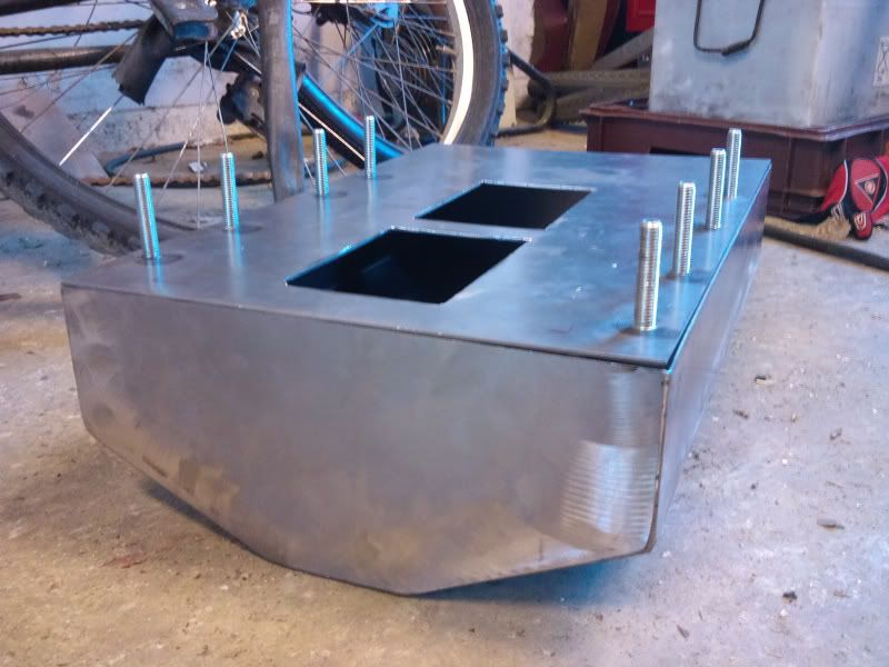

hur fungerar bränslesystemet på en 6,2L, suger pumpen själv bränske eller måste ledningen vara trycksatt??
Kommer köra med fuelcell på flaket och en soppa pump som pumpar bränsle fram till en catchtank under huven via ett filter. men från catchtanken upp till pumparna, klarar pumparna av att suga bränsle då eller måste ja sätta in en bräsnlepump även där?? (ska köra med 2 st insprutnings pumpar)
