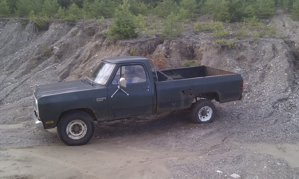

Glöm inte att ha lika stora hjul överallt (det ser konstigt ut på bilden) :wink:

det kommer ... Dom mindre bakhjulen satt på och dom tokslut orginalarna ligger på flaket.. men det borde väl duga för en besiktning så småningom :rodnar:

Men den kan bete sej rätt konstig i 4x4 läget då... Vet inte hur känsliga just din bil är men en bilar räcker att det är olika slitna däck

axlarna får ju snurra olika många varv när hjulen rullar lika långt eftersom omkretsen på hjulen är olika, inte bra det blir höga påfrestningar på drivlina

Du måste ju ha samma storlek på däcken fram som bak annars blir de samma effekt som att ha olika utväxling på fram & bakaxel! Hade problem med olika utväxlingar på axlarna på min bil å de va samma symptom som du beskriver. testade med olika storlek på hjulen å de blev skillnad men har såklart bytt till samma utväxling.

Hjulstorlek är noterat, Och ganska självklart om man andvänder några grå :rodnar:

Renoverad främre kardan löste oljudet iaf...
Kunde ju inte låta bli att testa lite med 4x4.
SKITKUL 8)
