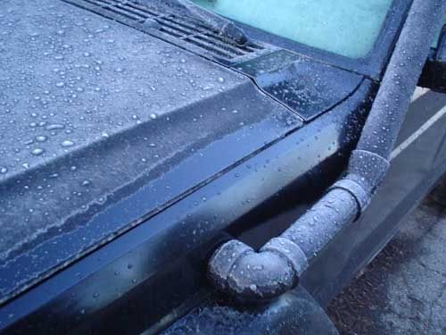

Man har ju byggt några snorklar genom åren, men vet inte hur jag ska göra på cherokeen?
Är det nån/några som har lite bilder på hemma snickrade snorklar?
Jag funderar på avgasrör i 2,5 tum med ett sportfilter på toppen
Eller vad kostar en riktig safarisnorkel?
Fast det är roligare att bygga själv :lol:

Jag ska se om jag kan hitta några bilder på min hemagjorda snorkel. Jag gjorde den i svart pvc avloppsrör som man smälter ihop ända mot ända.
Här får du några tips som jag hittade på nätet,
eller här viewtopic.php?t=17048&sid=0e6565f043077 ... 2df483e7d9

Inlägg av målarn » tor nov 18, 2010 20:08
Såhär blir det
På toppen blir det nog ett täckt sportluftfilter, och röret blir mattsvart

Inlägg av turbomannen » tor nov 18, 2010 21:25
:D :) wooow ser ju trevligt ut kör på det och berätta sen hur du tyckte det blev :)
