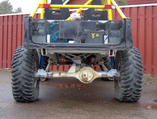

I dag tröttnade jag på att vänta på han som skulle bredda mina fälgar..Så jag gick ut i garaget själv och breddade , Har två kvar som jag breddar i morgon

Det där ser rejält brett ut, hur breda blev dom och vad ska du ha för däck?

Så brett är det inte.. 12cm på en orginalfälg blir ca 10,5tum.. :P
Däck blev maxxis mudzilla 35x13,5-15 . men dom kommer att sticka ut en bra bit då axlarna ochså är ca 12cm bredare än suzukis.. Det blir roligt att få på däcken och se om det ser lustigt ut :D :D

hade du sagt till kunde jag ordnat en snygg breddning åt dig billigt, fast avståndet gör det olönt kanske.
jag breddade mina fälgar själv tog nog en hel helg och då vände jag naven också.
i förhållande till vad han tar så var det inte värt det men kul att prova en gång åtminstone.

Ja fett blev det .. :woot: :lol: :lol: Men den blev nog lite hög kanske :oops:

Om det hade blivit lite högre och bredare hade du i fortsättningenn fått starta dina trådar i Fullzize :wink:

Vad är det för axel du använt?

tror det är valp axlar eller dana.

Stämmer bra det är valpens axlar ... Och det är dana 44

Tror att våra bilar är ganska lika i bredd och höjd nu....
Men det var attan va mycket "skit" som satt under din..... :P

Nja inte nu, Har ränsat ganska mycket ,Jag tar ett par kort när jag lyfter av karossen och ska lacka ramen.
Vad har du för bredd på Damen lasse . Min blev 180 Cm bred och axelavstånd på 215 Cm..
:shock: :shock: :shock: :shock:
Inlägg av Lasse Suzican » mån apr 03, 2006 20:32
Nymoen skrev:Vad har du för bredd på Damen lasse . Min blev 180 Cm bred och axelavstånd på 215 Cm..
Bredden är c:a 182 cm, axelavstånd 238 cm (kommer mest troligt att förlänga till 240-242cm när jag bygger nya framaxeln)....
