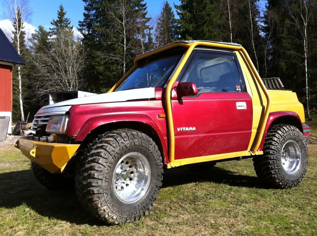

FRÅGA 1: jag har en Vitara -89 som jag bygger A-traktor på :) Men det är ju såklart plasttak :x Har hört att det har gått igenom som stor taklucka... Nån som vet hur det är med det nu?? Har det blivit ändrat? Isåfall vad göra..? bara börja bygga båge eller nåt...
FRÅGA 2: Måste en A-traktor ha ett barlastflak?? Ska nämligen bygga nytt flak och jag skulle vilja ha nåt liknande "snuggeltrucken" här på forumet har :) Såg även att det var nån som skulle bygga traktor på den oxå nu... Den är cool. 8)

jag kör med plasttaket på min SJ
det var ngt så du kunde komma undan med med plasttaket och fällbar ruta på min zuka ovs ....
men mellan vägg och spärrningar gjordes såklart !

Ta reda på VARFÖR den inte gick igenom!!!
Barlastflak öppen!
Montera en bakluckeöpnare och täck över låshålen me lgf skylten och montera knappen i cigguttaget!
Varvregulator ska monteras. 30 km/h 5400 rpm +/- 10%

Tror inte man behöver flak på en vitara.. Har också något med hur mycket vikt man har på drivhjulen , På en vitara så är det 100 prosent vikt på drivhjulen då den har 4wd..

Nej barlastflak behövs inte då bilen är 4x4 men då måste du ha något annat där istället och en täckt verktygslåda är inte godkänd, däremot om du monterar dit en winch istället för flak så är det okay.
Vad gäller taklucka så åk till bilprovningen och prata med dem. Vi fick våran godkänd med utvändig bur och plåttak på buren.

Du får inte begränsa varvet med en regulator, däremot får du ha den som skydd mot övervarvning!
Nu har väl vitaran redan ett varvstopp på typ 6000rpm, du kanske kan smyga ner det till 5500 utan att dom tänker på det!
Sen får den ju inte gå fortare än 10kmh på 2/3 av motorns maxvarv, vet dock inte hur hårda dom är på det!
Går ju å montera mindre däck också, men då står ju det i pappren sen!
