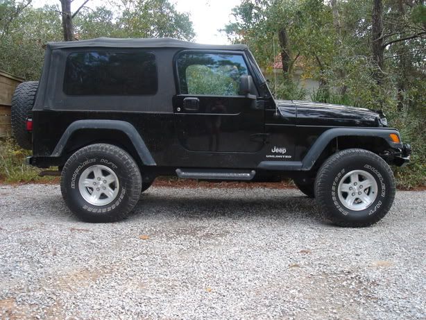

LJ är den långa TJ:n

Mjaa. Stämmer inte riktigt att man med 2" höjning ska kunna köra med 32".
235/85-16" motsvarar ungefär 32".
Och dom däcken tar i och böjer upp original skärmbreddare vid lite försiktig greenlanning.
Inte så mycket att dom spricker, men nästan.
Men tabellen kanske endast avser vad man kan ha runt Stureplan.
Eller vad som GÅR att montera - inte köra med. :rodnar: :vetej:
