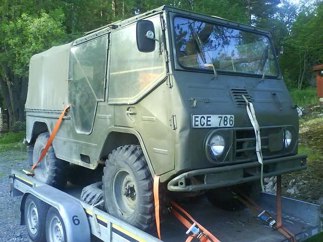

Ja, nu ungefär tre år för sent kommer det då lite bilder på min Volvo Valp- kallad Brand-Valpen av det skälet att tanken hela tiden har varit att det ska bli en just en sån.
Här står den lastad och klar för hemfärd. Som synes en ruskigt fin kapellvalp med extremt lite rost på. den man ser på trösklarna är faktiskt enda rosten på den. Och den ska jag sätta kapen i :evil: Ni må tro att det blev ett jäkla liv på orginalfantasterna i ett annat forum........

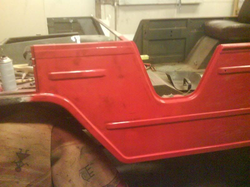

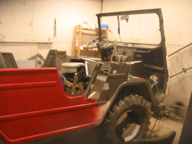

Väl hemma började ombyggnationen till PU-valp. Kapell och ställning åkte all världens väg och jobbet med att anpassa den till min volymiösa kropp påbörjades. Jag sitter som en havande groda i skitande ställning i en original-valp! Så att hytten skulle förlängas med 15 cm så sätena kunde flyttas bak var redan bestämt långt innan vi möttes, (valpen o jag)

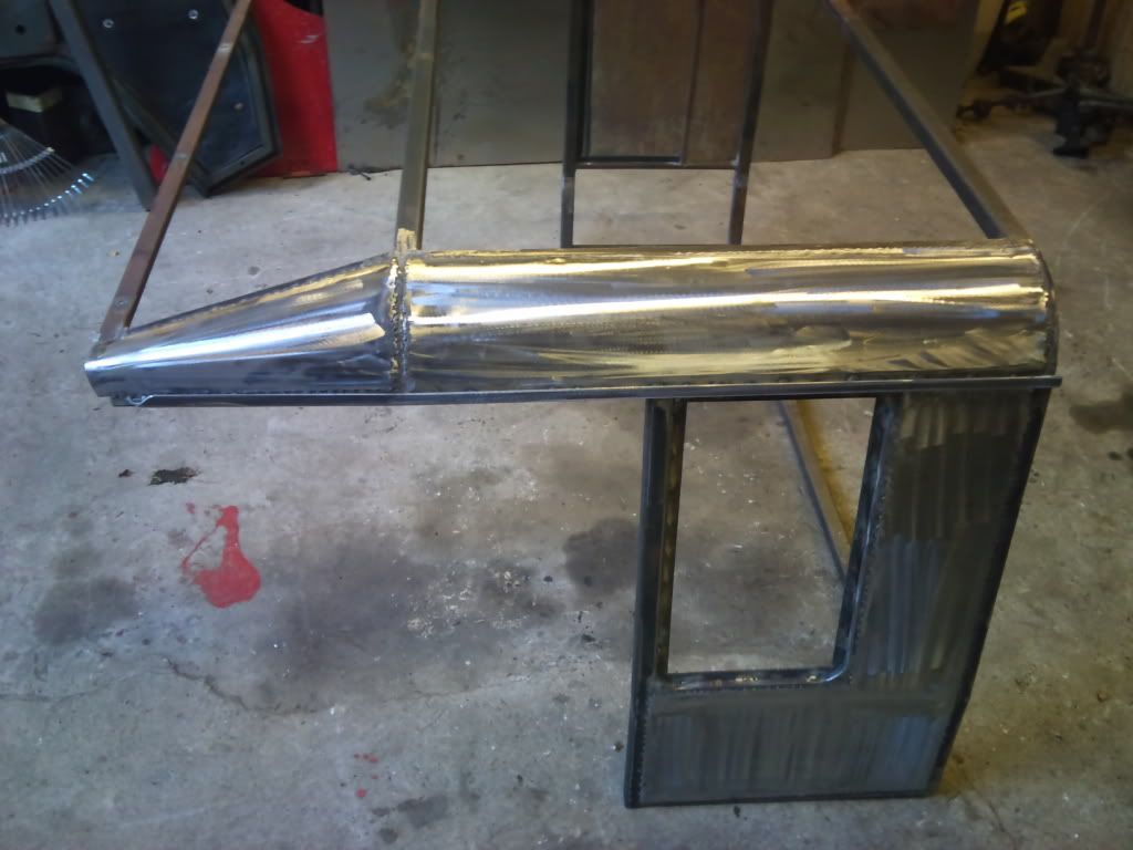

Här ser ni hur jag flyttade bak fråmre delan av "dalen" för att behålla originalutseendet.
Samtidigt förlängdes hjulhuset och en ny bakre vägg byggdes.
Klart!

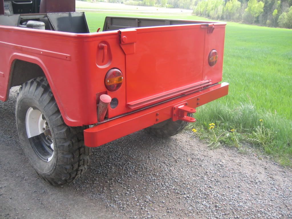

Samtidigt fixade jag nya bakljus, då originallysena lämnar en hel del att önska då det gäller trafiksäkerhet.
Blev rätt snyggt tycker jag- notera stötfångaren, skuren ur en 100 mm:s plåt för att få lite extravikt på bakaxeln.

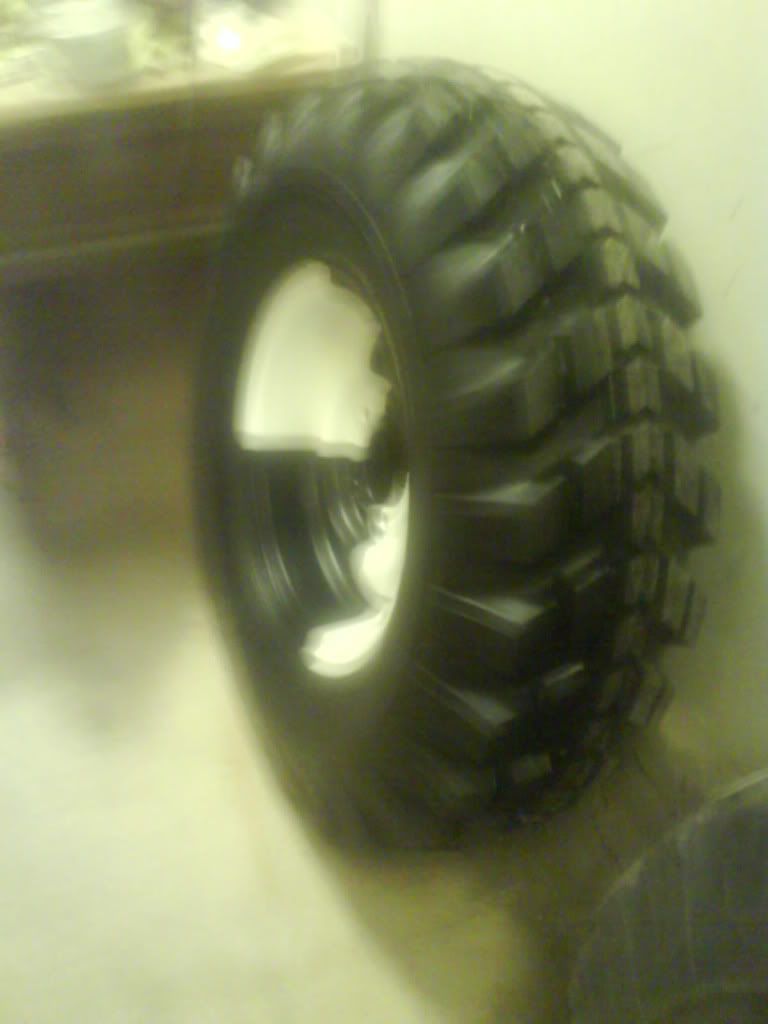

Blästrade och nylackade fälgar- med splitt nya däck på.......

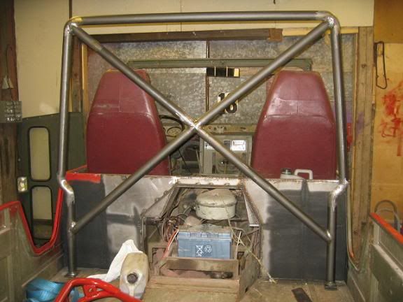

Och sedan fick jag smak på att köra i terrängen och då stannade ombyggnationen av så fort bågen kom på plats.

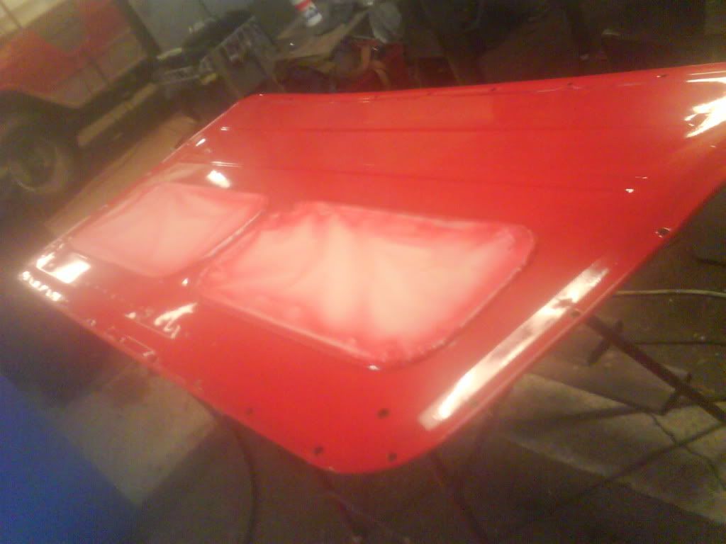

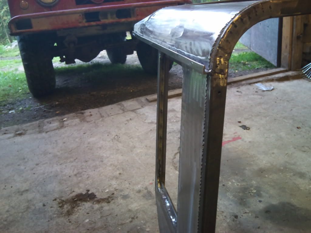

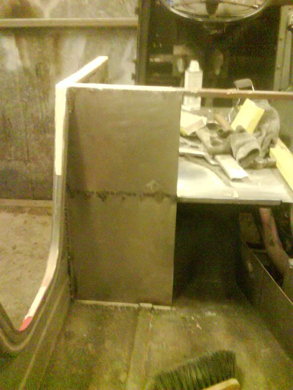

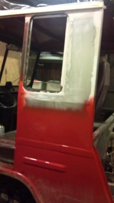

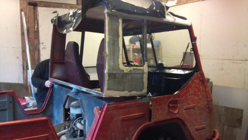

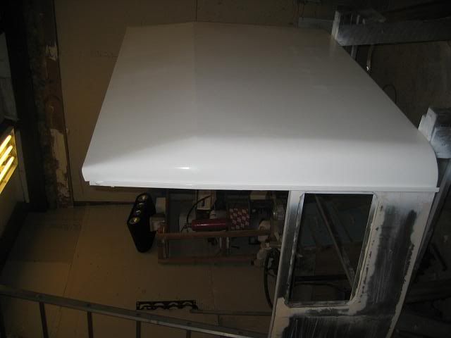

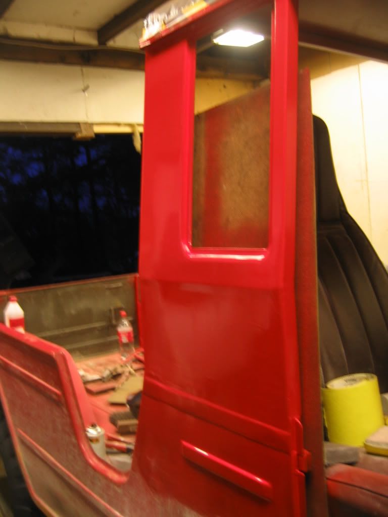

Sen fortsatte arbetet med att få till den som pickis. Jag hade ett tak till den som jag tog från en donatorbil- och tanken var att det skulle på Brand-Valpen men det blev inte så. För i och med att min hytt var fölängd så konstaterade jag att det var mindre jobb att bygga en helt ny hytt än att förlänga och rostlaga den jag hade tänk att ha från början. Original så har ju valpen 30 cm plåt bakom dörren, och på min skulle det bli 45 cm- och då kändes det rätt att sätta in ett fönster där också. Så här kommer lite blandade bilder på bygget av den nya hytten:
Det blev också rätt bra tycker jag! på håll ser det nästan original ut, men folk som kan lite om Volvo TGB ser att det är nåt som inte stämmer- men har svårt att sätta fingret på vad. Hytten är rätt lik 13-bilens, med sitt fönster bakom dörren och dom stora rutorna fram som är limmade i ramen, som dessutom har fått sina stålkanter nerslipade till ett minimum för att få så mycket glasyta som möjligt.

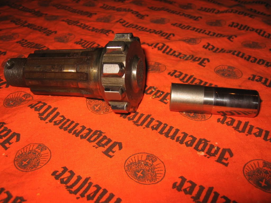

Skuren framaxel:

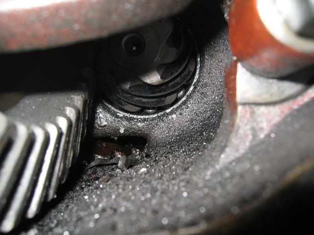

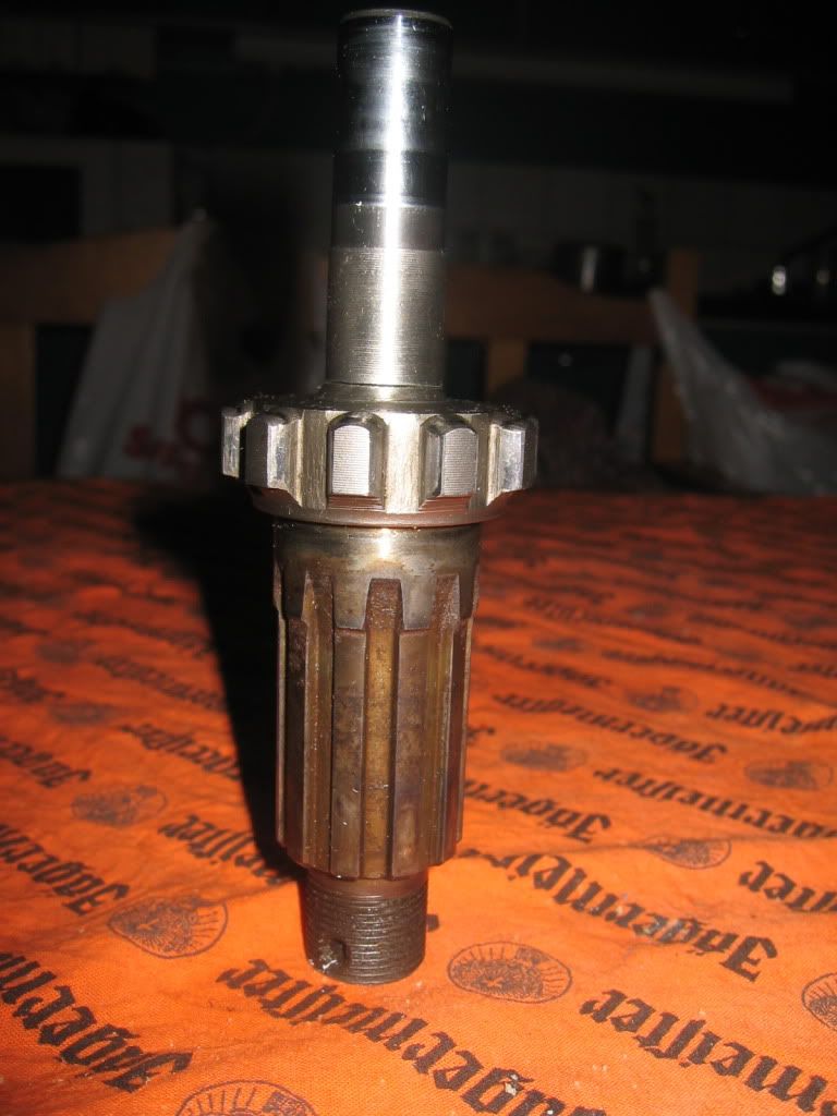

Havererad FD-låda, slog AV främre utgående axel inne i lådan- svetsades ihop och håller än.
Bild på den:
Jag satte upp axeln i svarven och slipade två "diken" i brottytan och svetsade ihop delarna, sen slipade jag ett svetsdike runt om och svetsade ihop runt om med pinne, OK48 om jag minns rätt. Axeln gick av då jag körde på ett stenigt ställe och en vass sten letade sej upp och slog sönder främre yoken- då small axeln av och lagret och packboxen sa upp sej i samma veva.

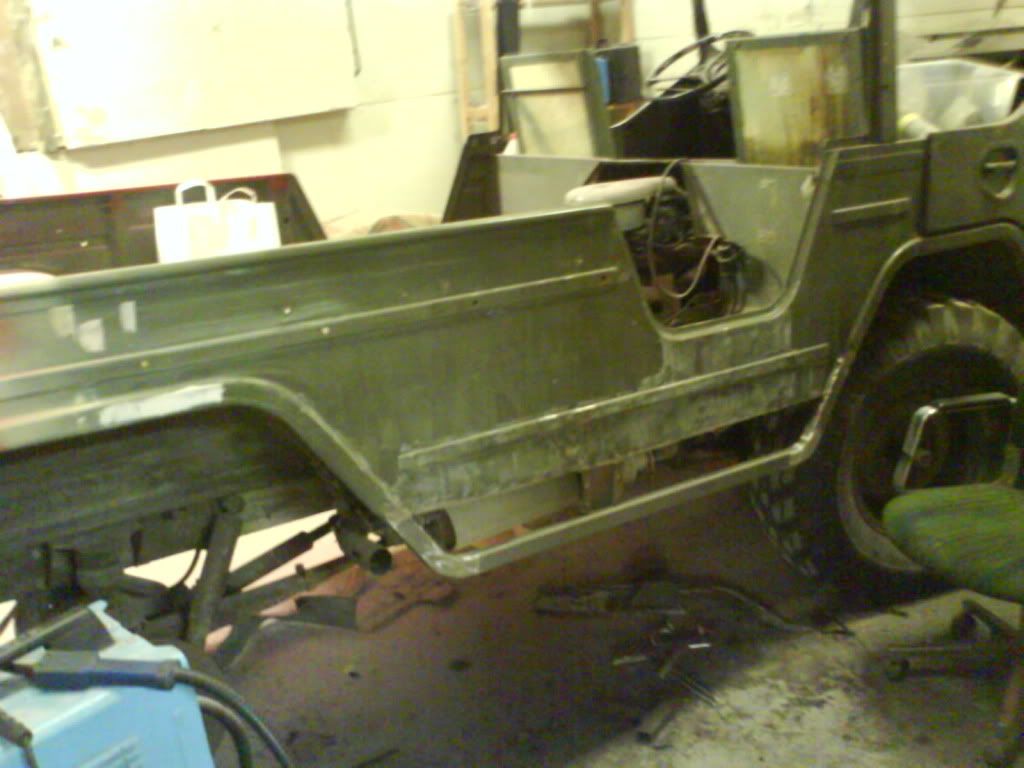

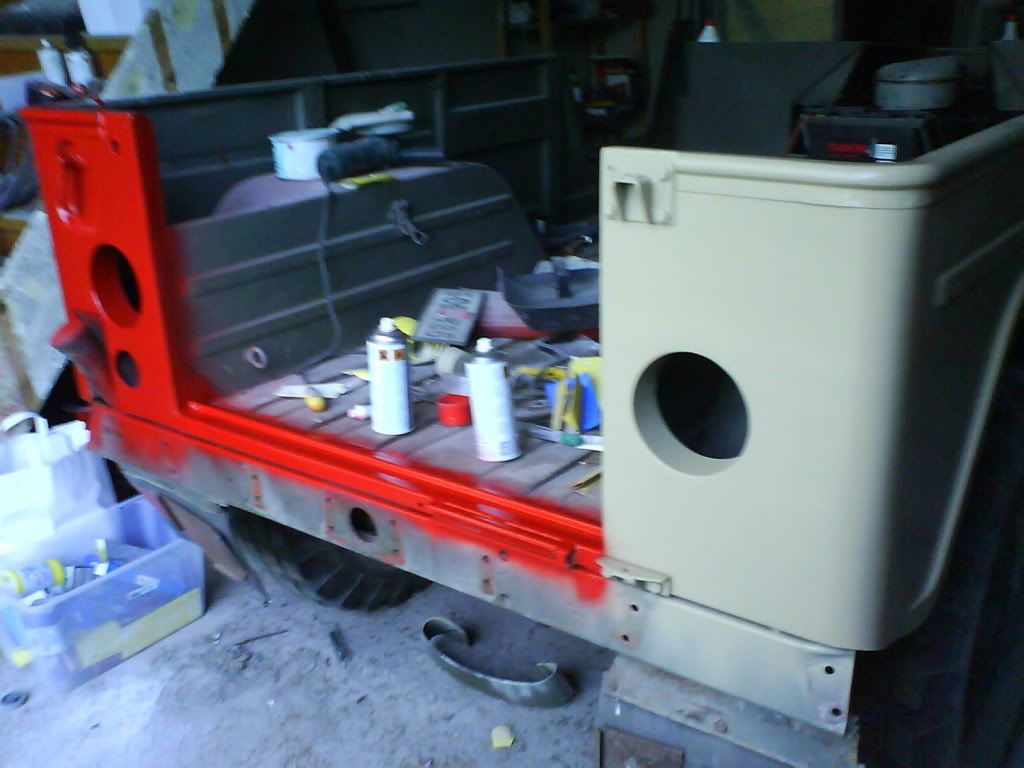

Jag hittade en bild på den rostlagning som gjort på den. Jag valde att inte köpa färdiga sidor till valpen, istället så tog jag fyrkantsrör i dimensionen 40X30X3 av kraftig modell och tillverkade nya skärmkanter och "trösklar av, sen svetsade jag dit vanlig plåt 5 mm innanför kanten så såg det helt original ut! Men betydligt kraftigare då jag kan glida på dom över stenar utan att dom tar skada.
Ungefär samma bild- fast efter rostlagning:

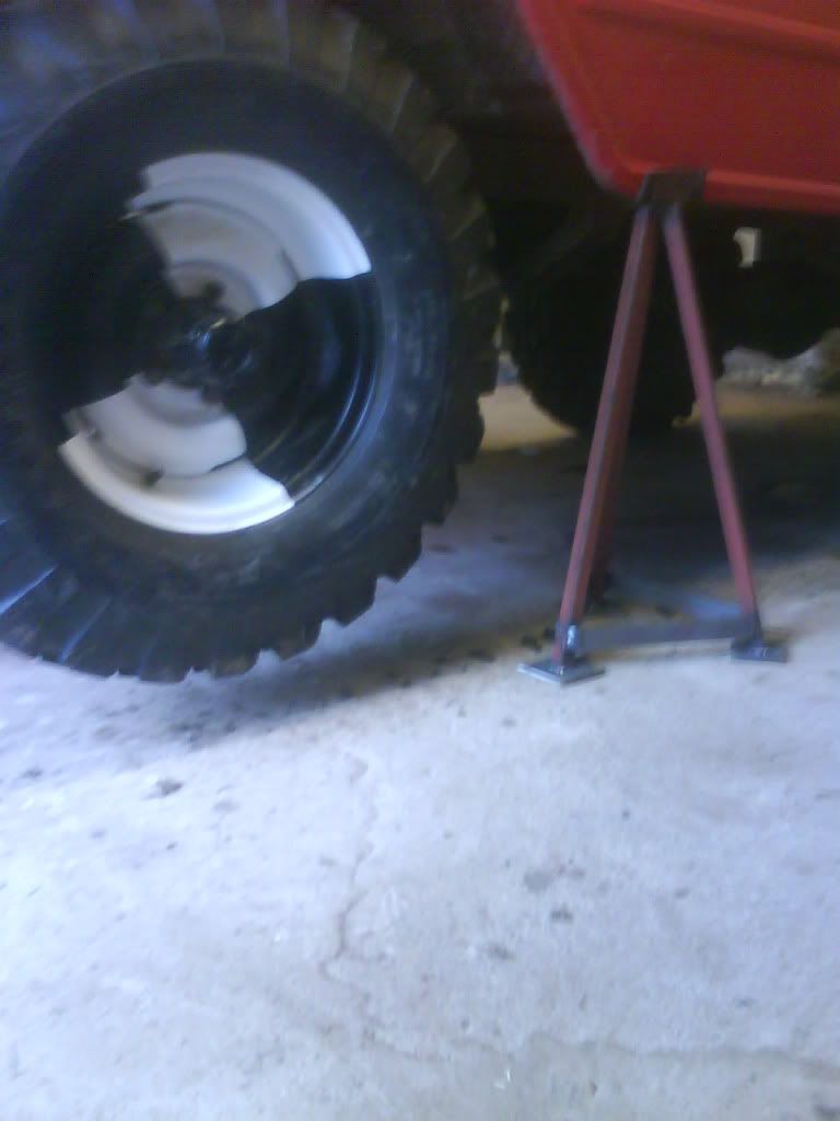

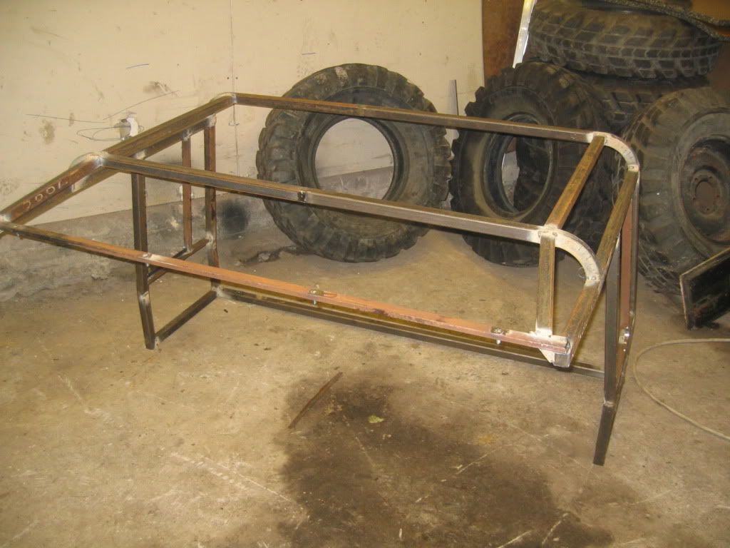

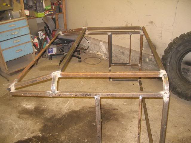

Praktiskt även när man behöver lyfta upp bilen:
Praktiskt med specialtillverkade pallbockar!

hör höga är dom pallbockarna du gjort där?
funderar på att göra en form av kopia om det går för sig?
men min 202a står lite dumt till för att mäta sånt just nu....
vore skoj att ha något att göra på jobbet när jag kör kväll :tumbup:

Skulle kunna vara lite lustig och svara "tillräckligt höga" Och just nu har jag inget annat svar. Men jag kan mäta på dom när jag kommer upp till Smedjan nästa gång. Vill minns att dom är runt 80 cm eller nåt. Jo dom är jättebra till valpen, finns ju inte en enda pallbock att köpa som är tillräckligt hög för att kunna sättas i ramen- eller som i mitt fall karossen.
Då dom känns stabila och säkra att hänga bilen i så kan jag varmt rekommendera dej att kopiera dom- hellre det än att du tar några biltemabockar och sätter sprinten ovanför hålen så den knappt har nån styrning när det hänger massa kilon i luften.
