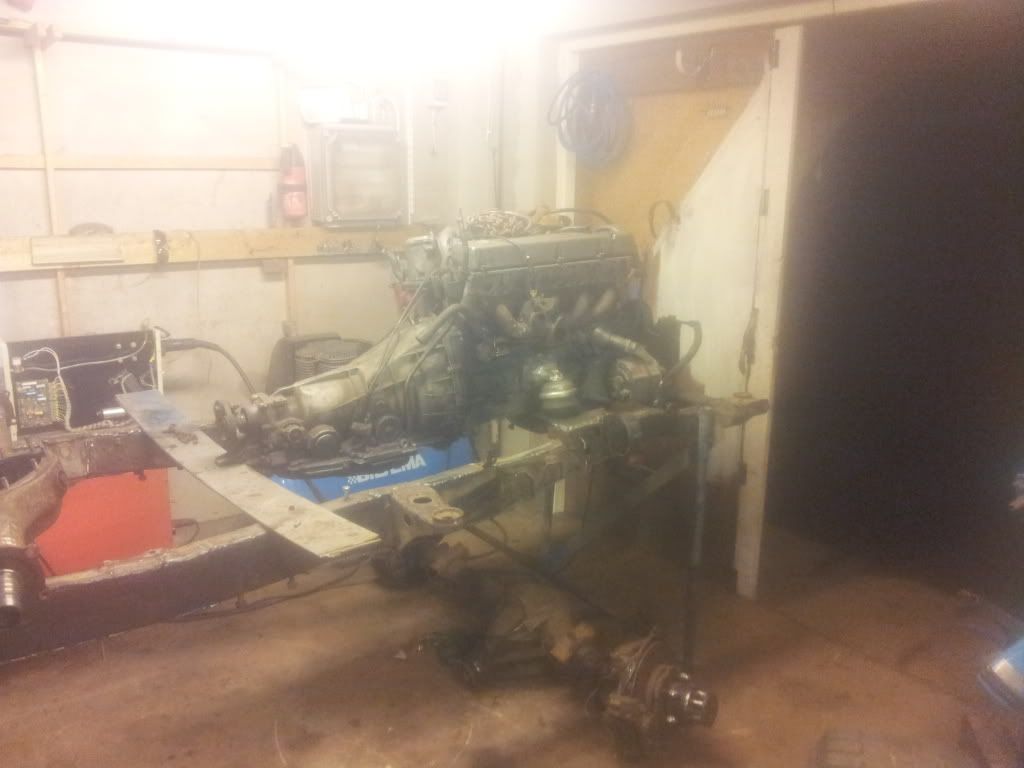

så nu blir det toyota axlar med spiraler, mercedes 250 diesel(turbo inräknat annars döslö :D) med automat låda och fördelningslåda från nån gammal cherookee :D7
och stora däck annars skulle heanisse retas :(
ramen står nu i garaget och är förstärkt 6 mm med 3 mm plåtar på varje sida hela vägen bakifrån och fram.. Nya motor fästen är byggda till mb motorn och börjar bli dags att hänga upp axlarna i ramen :)

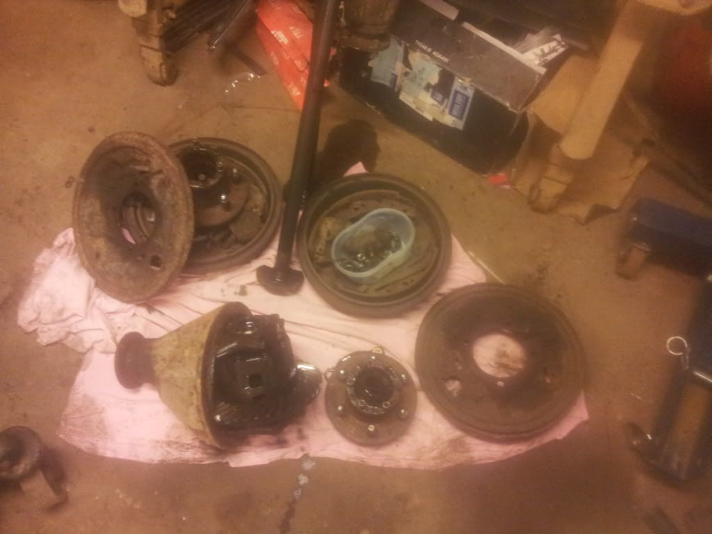

bakaxeln isär plockad så imorgon börjar jag att ta bort all silikon dem använt som packningar :shock:
får tacka viktor som var ner och förklarade hur drivaxlarna tas ur :D haha inte lätt med dessa "brickor" :twisted:

snabb update...'
datorn krånglar så slänger in bilderna imorgon kväll :)

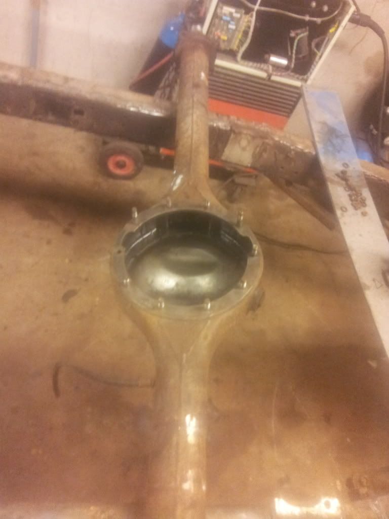

bakaxeln är nu helt ren från all "packning"

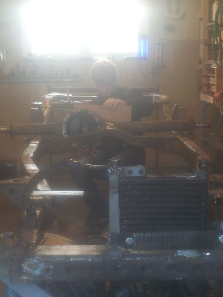

fäste för automatlådekylare och fäste för servo kylare är nu byggt..

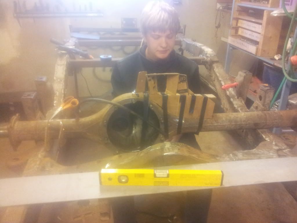

imorgon så ska bakaxel förhoppningsvis mätas in och hängas upp ;D

sådärja nu kommer det lite fler bilder i dagens update :)

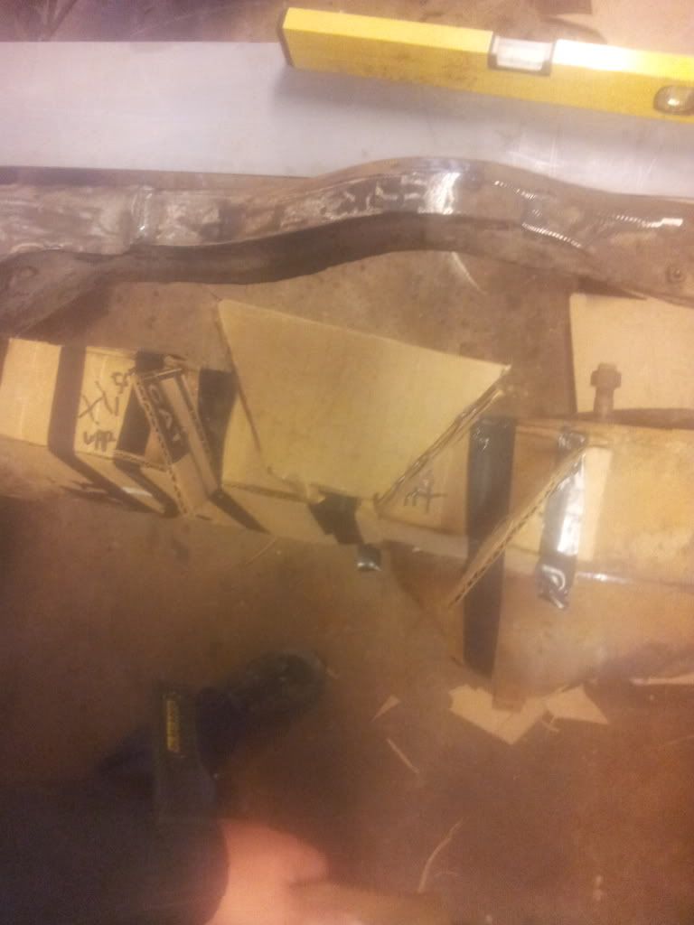

motorfästen till mb motorn byggda :)
bakaxel delar :)
helt ren, även alla "gamla" infästningar borta :)
tur man har en smart hjärna med i det hela :O
(heanisse som funderar:) )
färdig konstruktion typ borde funka va ;) ?

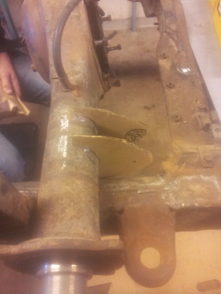

övre infästningen till 4 länken :)
undre infästningen :)
