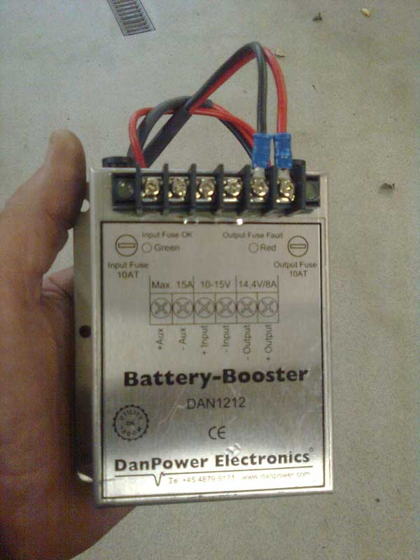

Bästa överhuvudtaget om man ska ha dubbla batterier i skilda kretsar är att koppla in en Dan1212 (eller liknande)...

Och båda dessa är bara skiljereläer som kopplar ihop batterierna, dvs strömmen delas lite godtyckligt mellan batterierna. 1212:an höjer spänningen och styr själv laddningen av extrabatteriet oberoende av vad startbatteri och generatorn hittar på, dvs extrabatteriet laddas till full spänning på 14,4V även om spänningen fram till 1212:an är lägre...

Jag har redan sagt min åsikt om, och gett den bästa lösningen som används mycket inom båt och husvagns/husbils-världen, men det duger tydligen inte här...
Ok. Den är inte billig...

Var köper man en dan1212 eller liknade?
