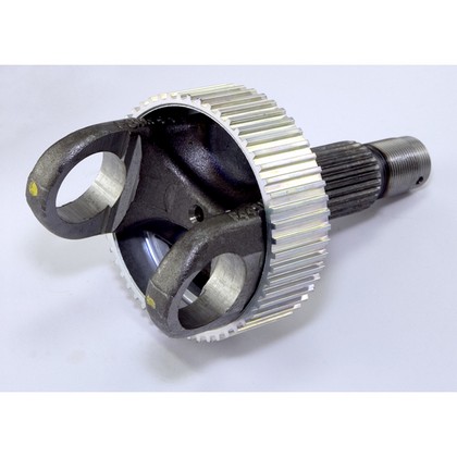

Jag har inte tittat så noga än men var sitter abskransen. Sitter den på drivaxlarna alldeles innanför lagret?

Ser ut så här, men denna är bara den del som sitter i navet.no1_martin skrev:Jag har inte tittat så noga än men var sitter abskransen. Sitter den på drivaxlarna alldeles innanför lagret?
Det finns axlar som har samma tonring som ZJ, och denna verkar fel, ska vara grova splines.
Men minnet sviker mig om rätt modell såg ut som denna.
Jag hade uppskrivet mellan vilka år som var rätt, men hittar inte anteckningen nu, tyvärr.
Du får forska lite, kan finnas i detta forum.
Men jag har för mig att de inte fick vara för gamla eller för nya, då splinesen var för fintandad.
