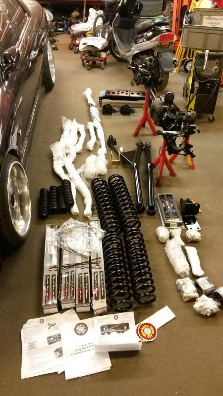

Beställde till slut ett Iron Rock Offroad 7" Critical Path Kit.
Vart även ett IRO Over The Knuckle Steering Kit, ett SYE hack n tap, dubbelknutsmedbringare till axlarna och lite annat från IRO.
Hade inte råd med premium kittet, men får komplettera med lång arm bak senare.

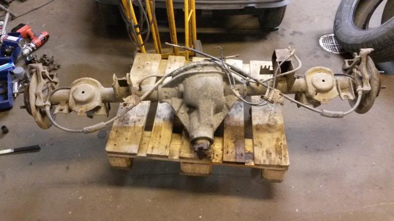

Bakaxeln får en snabbrenovering den med.
Nu har prylarna från IRO kommit.
Nu är det alltså dags att lägga i en högre växel.

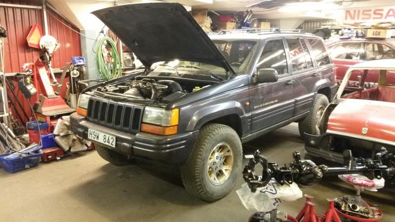

En genomgången framaxel, D30, dock inte helt ihopmonterad.
Medbringare som klarar dubbelknut samt genomgående u-bult.

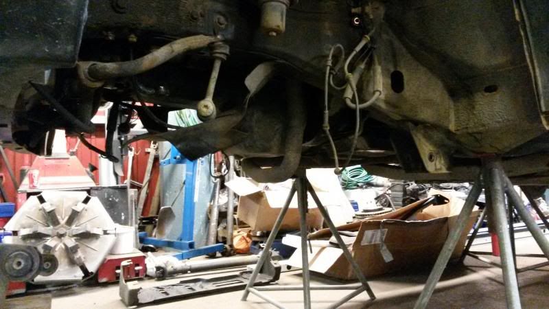

Det är ju inte bara att skruva dit dom nya grejerna.
Skruvar går sönder som ska återanvändas, fästen är rostiga och fula, underredet är skitigt och fult, hasplåtar är rostiga och fula mm mm.
Så det har varit mycket blästra, slipa, svetsa, måla, underredsbehandla, jaga skruv/mutter innan man kan sätta dit något.

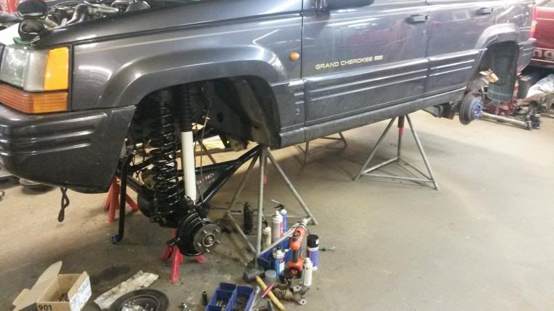

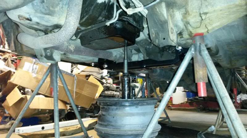

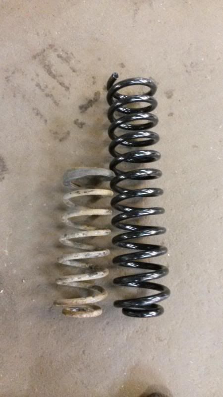

Ny växellådsbalk
Flexjoints

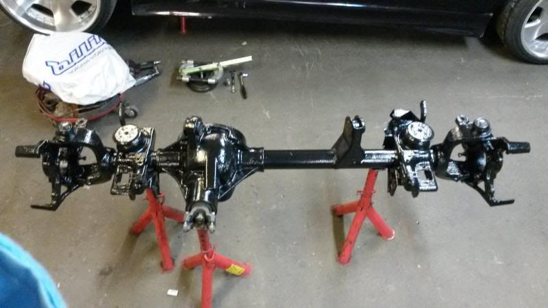

Provhängning av framaxel
Framaxel nästan ihopskruvad och hängd på plats, styrningen saknas på bilden, fortfarande original bak.

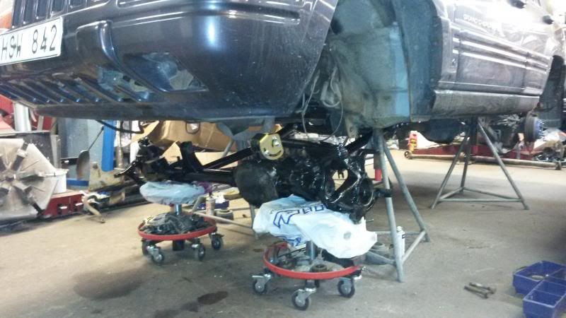

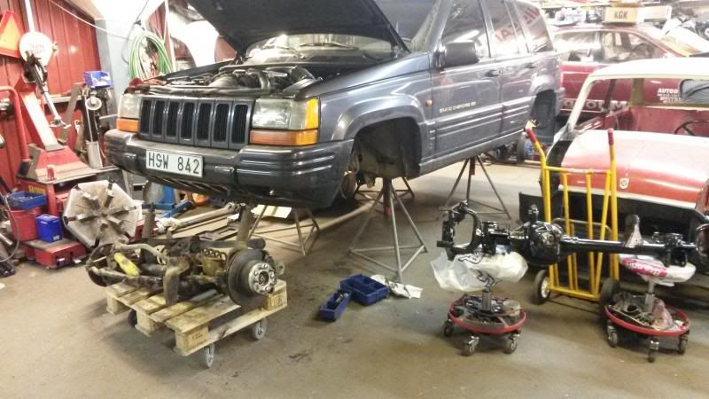

En till
Nu håller jag på med det här äcklet och allt annat där bak.

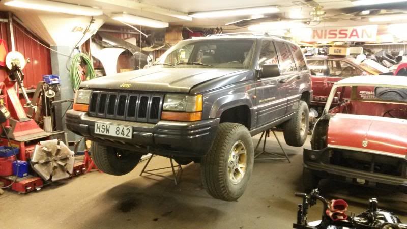

Provkörning skedde i helgen.
Den gick som ett arsel på vägen, mina tillhöftade hjulvinklar stämde som kyss mig arslet.
Men annars så verkade det lira.
Tog bilen till jobbet igår och byggde avgassystem och gjorde en riktig hjulinställning.
Nu går den ganska bra på vägen.

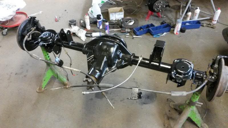

En tillfräschad bakaxel.

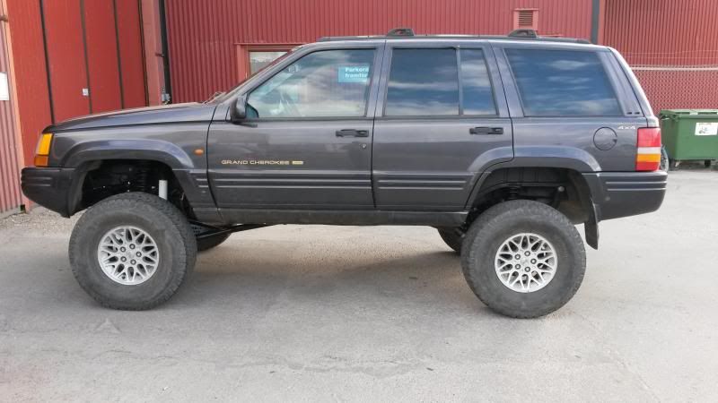

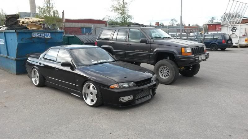

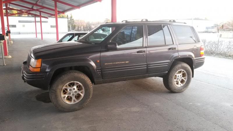

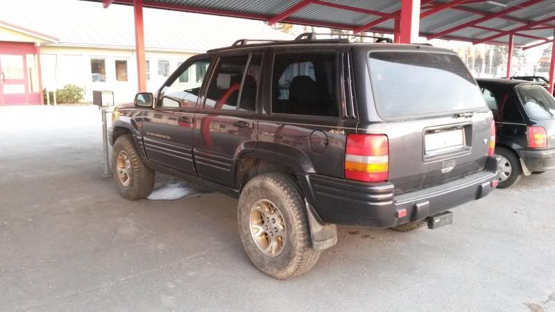

Upp ur garaget.
Parkerad bredvid min Nissan som ligger lite närmare backen.

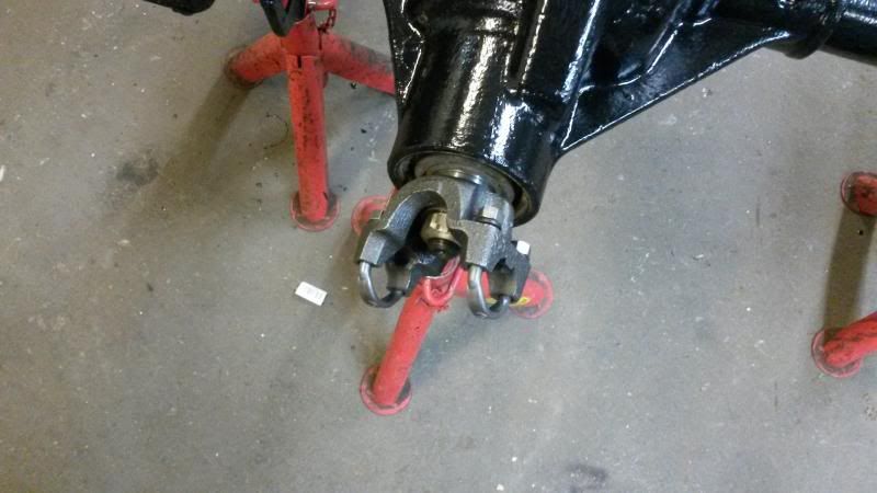

Bilen var som sagt inte kul att köra med bakre kardanen på väg ur lådan, den vart ju så kort nu.
Det blir en 2 delad historia med dubbelknut och slipyoke eliminator i lådan.
Dock så är meckarlusten slut för den här gången, så för att kunna åka vart det en snabblösning.

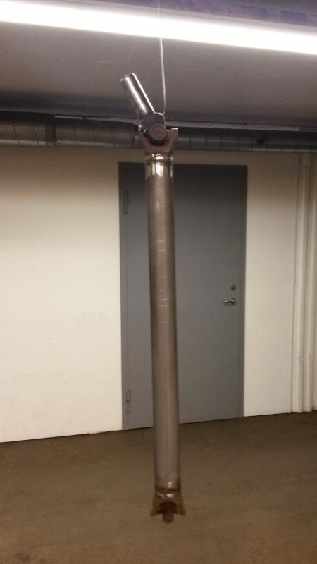

Åkte och köpte ett sömlöst rör, 65mm x 2.
Tog originalkardanen och sågade bort yokarna med bandsågen.
Planade alla ändar.
Svetsade sedan i chims i röret för att få bra passformen och sömmade ihop det.
Har provkört och det fungerar över förväntan.
Det är lite skak i bilen men det kan lika gärna vara mina obalanserade torrspruckna slicks.
Innan gick det knappt att åka 50 blås.
