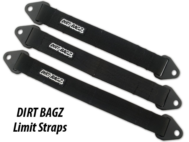

Spännband/utfjädringsstopp
Re: Spännband/utfjädringsstopp
lasthantering i göteborg tillverkar spännband efter ditt önskemål dom kan säkert hjälpa dig
Tror det finns fraktbolag som kan skicka dessa till dig

Du har inte funderat på bilbarnstolsfästen?
Ser ut som på bilden men har endast ett metallfäste.
Beroende på längd kan man kroka/trä i 2 st i varandra.
Fick jag gratis hos flera bilfirmor som säljer nya bilar.(fast det är några år sedan

Macke, jag har en grej på gång. Kan du hålla dig 1-2 veckor så kan du få utvärdera min prototyp
Jag har köpt sånna från Dahlhems
är det bara fästet du skall ha så kan du ta det från div olika bilbälten
Kom på det idag, hahaskogis skrev:är det bara fästet du skall ha så kan du ta det från div olika bilbälten
kan man sy ihop det själv av ett bilbälte?
här i byn så har vi en skomakare som klarar allt till en rimlig peng skulle tro han klarar av att sy ihop en sådan. kolla med en skomakare
Robe jag är intresserad om du har några bra stroppar på gång! Annars så beställare jag ifrån US..

Håll dig till nästa vecka, så ska vi se vad jag fått framJune skrev:Robe jag är intresserad om du har några bra stroppar på gång! Annars så beställare jag ifrån US..
Ta öglorna och lämpligt spännband och gå till vilken segelmakare eller tapetserare som helst och be dom sy.,
Skomakare funkar oxå.
