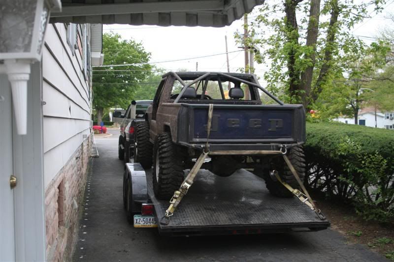

Merca Geländewagen 300TD
Inlägg av MrHawk » mån maj 12, 2008 22:10
Detta är min absoluta favorit när det gäller cherokee. Sjukt najs!

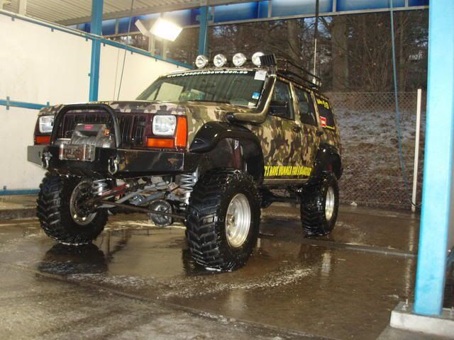

några exempel.. gillar korvgubbens den har rätt stuk

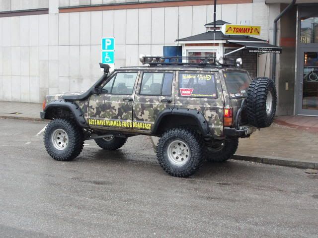

Inlägg av turbomannen » tis sep 01, 2009 20:29
ngn som kan svara på var man finner dessa skärm breddare som e på denna bilen ???

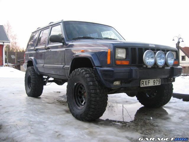

Sedan kan dom se ganska bra ut med lite mer lagom mods...
Här är min sambo, Marias, Jeep "Greepen" Ca 3" höjning.
Min, lite nyare Cherokee, KJ "Spud" med 2,5" höjning o winch.
