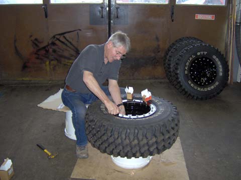

Man skruvar inte fast däcket i fälgen. Det gör man inom dragracing...
Skruvade beadlocks innebär att man svetsar på en "ring" på fälgen och sedan klämmer man fast däcket mellan denna och en yttre ring med hjälp av en massa skruvar...
Har ingen riktigt bra bild i den här datorn, men ska kolla imorgon i dom andra...
Här är iaf en på Yngve när han skruvade ihop sina fälgar....
Varför skrev jag skruvade beadlocks?????
Jo! För att det finns 2 olika typer av beadlocks. En där man klämmer fast däcket på fälgen och en där man har uppblåsbar "innerslang" som enbart ligger emot själva däckfoten och pressar ut däckfoten mot clinchen....
Och på frågan om det är lagligt....
Många påstår att det inte är det, men ingen vet varför eller känner till någon som blivit bötfälld eller fått ombesiktning på grund av beadlocks...
Tvärtom så vet jag att det finns det bilar som besiktigats med beadlocks utan anmärkning....

Såhär kan det se ut med svetsad ring i fälgen. Det yttre ringen ser snarlik ut och skruvas genom de små runda hålen, med däckskanten emellan.
