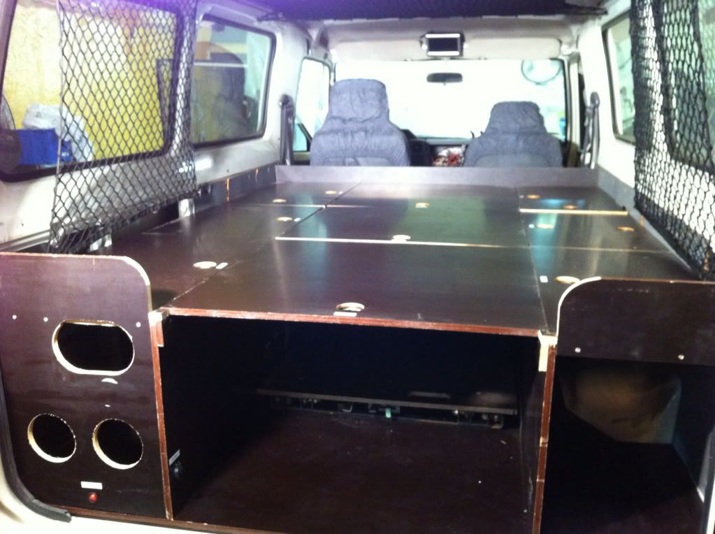

Ser fint ut :tumbup:
Men, är den LB-reggad skall du nog tänka på att dom kommer kräva lastförskutningsskydd vid kontrollbesiktning.
Bara en tanke..

carfrigge skrev:Ser fint ut :tumbup:
Bara en tanke..
//F
X2
Jag fick föreläggande om reg bes eller återställning(sätta tilbaka gallret) i min när jag körde fastspänd med spännband lådinredning.
Nu har jag galler i med en lucka som jag sätter i vid bes.
Skruvar man fast inredningen ska det egentligen regbes
med ändrade vikter.
med ändrade vikter.
Edit:ändrade lite stavning pga kalla tjocka fingrar på telefon förut.
Jag har umgåtts med tanken att sätta dit ett upp/nerrullningsbart från en Tuareg, men med tanke på det ni skriver så kommer jag att bygga om det jag fått över från Land Rovern.
Lösningen blir den du beskriver, dvs jag delar det på mitten.
Tack till er båda för input!

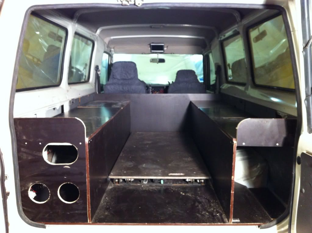

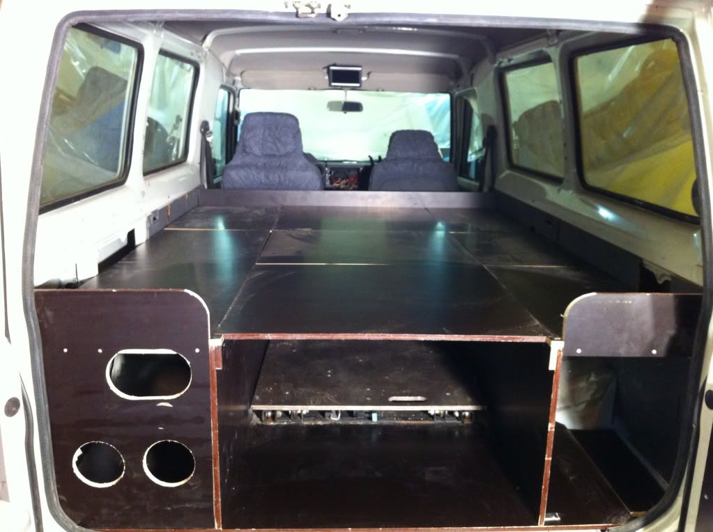

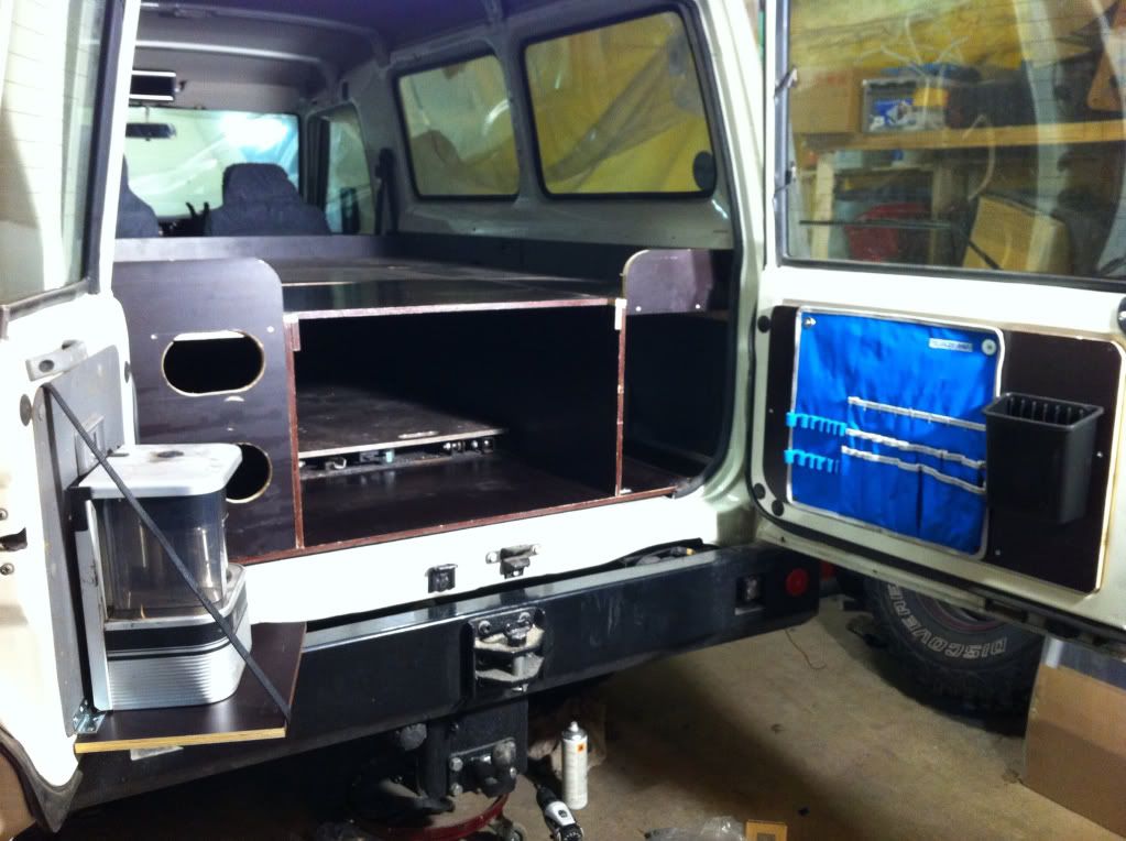

I grova drag är inredningen där bak färdig. Återstår bara att borra hål för saker, sätta färg på sågytorna, dra el, installera tillbehören,osv, osv.
Redo för att utföra samma jobb som smeknamnet, dvs troop carrier (Troopy/Troopie)
Läggdags
Hylla för kaffekokare och hållare för köksredskap

peterand skrev:2 RoK 8)
Ja! 140 x 200cm :-)
Synd att hästensängar bara finns i 120 eller 160....

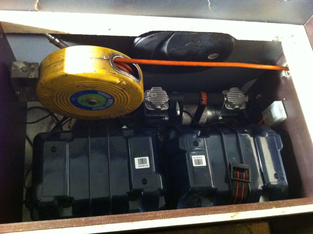

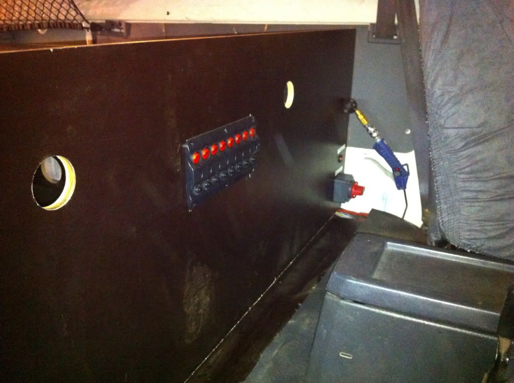

Har fortsatt att snickra i helgen.
Otaliga hål till luckorna, kablar, värmecirkulation, värmeutsläpp, eluttag, mm har borrats.
Jag har dragit fram el till kylbox och kompressor samt hunnit konstatera att min 20 ampere 24 till 12v omvandlare inte är tillräcklig. Kompressorn behöver 45 amp :-( så jag har nu beställt en från Aliexpress.com. Är någon intresserad av den gamla så hör av er.
I boxen bakom förarplatsen finns nu en extra batteribank, kompressor och slangvinda.
På väggen bakom förarstolen hittar man tryckluft och on/offknapp till kompressorn. Där sitter också en huvudbrytare som bryter kopplingen mellan startbatterier och förbrukningsbatterier. Kabeln har jag anslutit direkt till generatorn. Tanken är att när jag stannar för att campa bryter jag strömmen och efter att bilen startats igen så slår jag till brytaren. Jag ser flera fördelar med denna manuella lösning. Dels är den billig, enkel och pålitlig. Men jag kan också använda förbrukningsbatterierna som startbatterier om ett nödläge skulle uppstå.
Den långa knappanelen ska bla styra de fyra ledlamporna som ska monteras på roofracket.

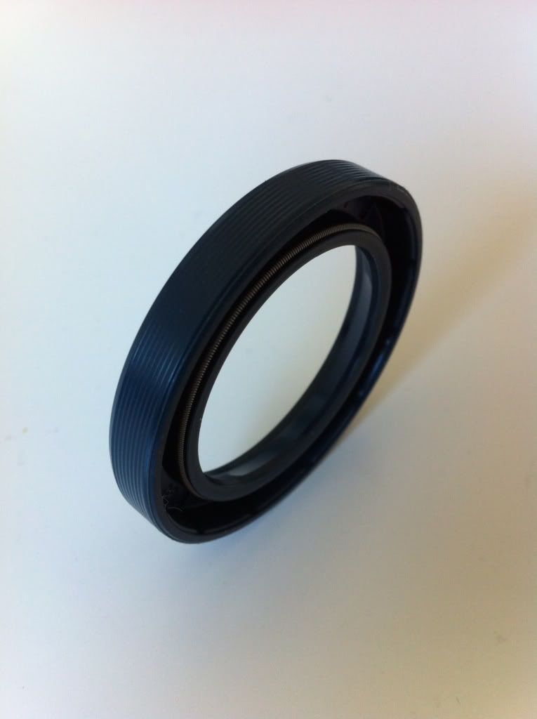

Idag tror jag mig ha fyndat. När jag ändå har framaxeln nere för byte av ring och pinion så byter jag yttre packboxar. Måtten (yttermått på 50mm och ett mått på drivaxlarna på 35mm) visade sig vara standardmått vilket gjorde mig glad. För Toyota ville ha 369:-/packning. Den ni ser på bilden nedan köpte jag på Momentum för 58.90:- De är dessutom belagda med gummi även utvändigt.

jenik skrev:Idag tror jag mig ha fyndat. När jag ändå har framaxeln nere för byte av ring och pinion så byter jag yttre packboxar. Måtten (yttermått på 50mm och ett mått på drivaxlarna på 35mm) visade sig vara standardmått vilket gjorde mig glad. För Toyota ville ha 369:-/packning. Den ni ser på bilden nedan köpte jag på Momentum för 58.90:- De är dessutom belagda med gummi även utvändigt.
Samma kvalité ? Jag hade nog köpt original. Jobbigt att riva allt till midsommar igen :-)
Återstår att se, men de är ju tillverkade för industrin så jag skulle bli förvånad om de är sämre.

Tveksam till att momentums delar skulle va dåliga, dom jobbaqr ju bara med sånt :wink:
