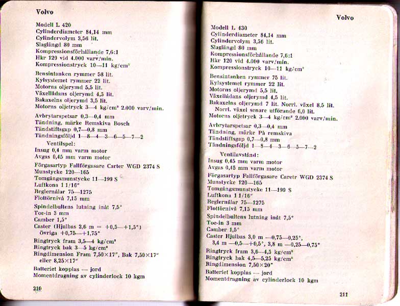

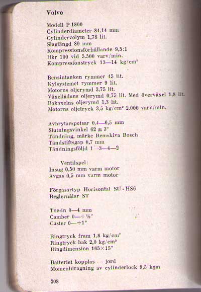

Har en massa
- Inlägg: 2131
- Blev medlem: ons dec 31, 2008 21:47
- Ort: Berg (Mitt i mellan Skövde, Skara & Mariestad)
- Kontakt:
- Inlägg: 6984
- Blev medlem: fre feb 24, 2006 19:10
- Ort: Helsingborg
- Kontakt:
Volvo B18 - 1961
Volvo B36 - 1961
Böckerna var lite annorlunda förr....
Volvo B36 - 1961
