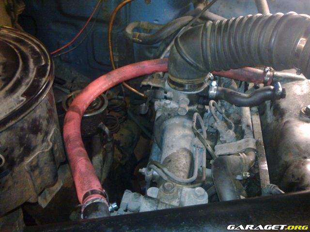

för de första efter en ganska lång provtur ida så märkte ja att stötstångskåpan och ventilkåpans packning börjat läcka olja! :evil: fatta inte va d va för fel att de helt plötsligt sku börja trycka olja överallt.. de enda ja kunna tänka mig va dåliga kolvringar så laddtrycket åker ner i motorn. MEN efter mycke funderande å trynande under huven + att par cig så såg ja en sak ja aldrig kunna fatta att ja missat! :rodnar: orginal sitter de en slang från ventilkåpan in i spjällhuset. eftersom de funkar ganska bra så på ICKE turbo motorer eftersom dom bara har vanligt löjligt VAKUM där då. MEN sätter man på turbo som ja å tror att "dehär ska nog funka fin fint de" så blir de en viss skillnad från orginal! eftersom på ett visst antal varv har ja 1BAR TRYCK där i stället för vakum. å vart tar de vägen??? jo gissa 5 gånger och kommer du på de vinner du en dyr blå cykel i valfri färg med olika hjul! ibland blir man lite arg på sig själv! :evil: så imorgon bär de av till bildelsbodegan i stan å köpa nya packningar. oljetråg/ventilkåpa & stötstångkåpspacknig..

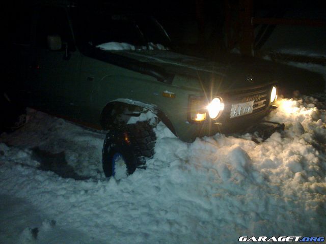

men iaf en liten kul grej kan ja bjuda på som hände ikväll på vårt lilla äventyr! :D

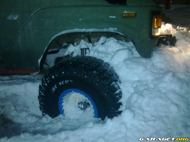

svängde i en korsning å gina lite för mycke. hehe
djupt..

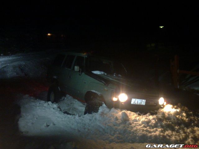

och mycke snö som ska ta vägen någonstans. :P
ja kände att de börja glida neråt så ja tänkte om ja håller full gas i 2an borde de gå. :think:

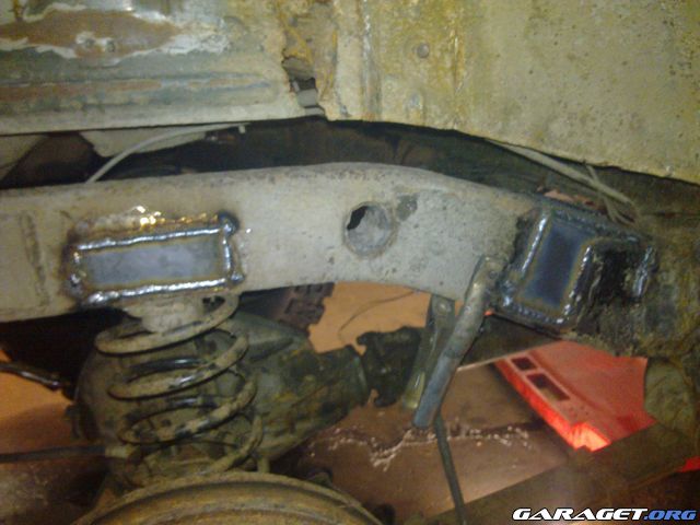

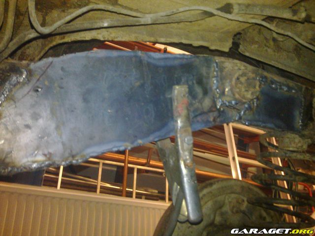

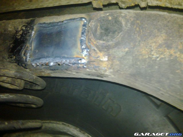

Inlägg av twist_turbo » mån feb 01, 2010 19:40

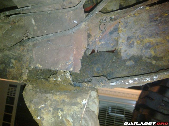

ett steg framåt å två steg bakåt! :evil:
fixa läckorna runt motorn. (igen) och fixa boven till dramat.

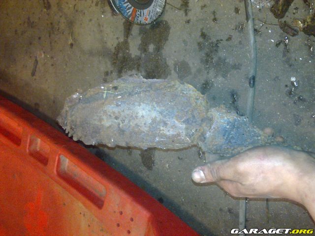

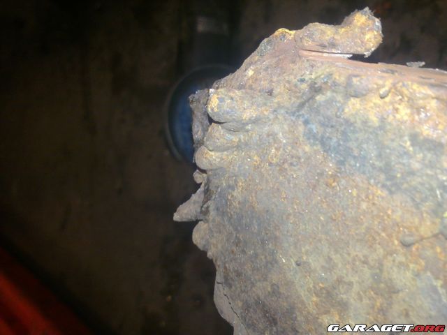

sen va ja ute å gled lite på vägbygge å hörde ett jävla dunkande i bilen å den börja gunga som fan! stanna å insåg att hela balken som FINNJXXLARNA har "svettsat" dit eller kanse mer svettats dit hade lossnat. :evil: men men tänkte att de bara va å förstärka lite på ramen å svettsa dit de igen men nej! låter bilderna tala för sig själv! en sak är säker!! VISSA SKA NOG FAN INTE KOMMA NÄRA EN BIL MED MIG!! och allt e överdimensionerat! lappar med 3-4mm plåtar och stötdämparbalken e 5mm!! sjuka människor!

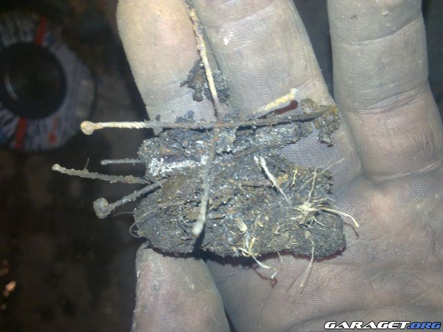

Varför slutar man inte här å anser sig själv som värdelös? dehär va en liten bit ja slet ut ur ramen..
"Pappa pappa!! kolla min svetts va fin den blev! -nåå jååå dätdär fixar do finte dä, kom å pada pasto no så ska papa slå däj mä resät :lol:
De e ju tur att den biten dom ha lappat me är de enda som kommer finnas kvar av bilen efter 20år...
Kapat BORT rosten före, inte svettsat över...
Man tror inte de är sant. dom hade svettsat ihop bladfjäderfästet med 0.5mm plåt som ja slet bort med elmejseln! å ni som vet hur en elmejsel ser ut så ligger ni nog å krampar av garv nu...
more to come! måste köpa plåt imorgon!
Tommy Åland

Inlägg av Runekebab » mån feb 01, 2010 21:00
Ser ut som du håller i en näve spik :naughty:. fy f** va tråkigt finnarna svettades nog i bastun inte under bilen i alla fall

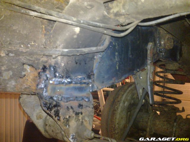

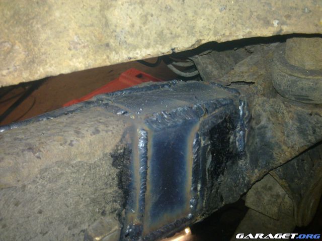

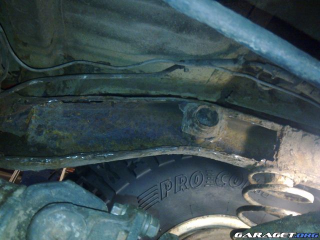

Inlägg av twist_turbo » tis feb 02, 2010 21:23
nu har man 1000 jävla brännmärken på halsen och armar! men nu e d gjort iaf! bara lite kvar å göra imorgon.
bilderna får tala.
