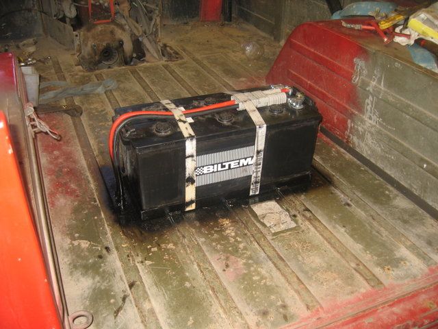

1, Det låter som det är bra långt mellan batteri och startmotor, men betänk att startmotorn sitter längst bak på motorn, och motorn sticker ut lite på flaket på en valp. Batteriet är monterat över bakaxeln och det ger ett avstånd på ca 2 meter.
2, Kabelskorna fick jag av våra truckservice-killar på jobbet, och dom själva pressar ihop dom runt kablarna- jag slog ihop dom- men det blir samma resultat. (inbillar jag mej)
3, Biltemas 35mm2 startkablar ser ut som vilka andra kablar som helst, ett plasthölje med massa kopparledare i- visserligen ganska grova kardeler men ändå.
Så jag känner mej rätt säker på att monteringen är rätt gjord, men det som får mej att tvivla är just att kablarna kanske inte tål dom vibrationer som blir nära motorn. Jag var rätt flitig med att sätta riktiga fästen till kablarna ända fram till starten- för att inte få upp grenar som kan slita bort dom. Sen har isoleringen blivit stenhård och kanske läcker in vatten som får kopparn att ärga och kanske gå av till slut.
Ska ta några meter av svetskabeln, som har riktigt gummi och ungefär en miljon hårstrå tunna kardeler i sej i stället. Den kommer jag dessutom att löda fast i kabelskorna och sen trä krympslang runt anslutningarna. Dessutom komer jag att sätta batteriet precis bakom hytten på vänstersidan för att få minimal sträcka mellan batteri o start.
Här är en bild på montaget som det ser ut nu. Batteriet är utbytt till ett nytt dock. Där ser man hur nära det är motorn.
Men tack allihop för inputs! Det ger mej hopp om att det kanske kan vara orsaken till mina problem. Nu jävlar ska det bytas kablar! Rapport kommer.....

vad är det för spec på strömhandsken? det är ju ytterligare två kontaktpunkter där man kan tappa spänningOBELIX skrev:1, Det låter som det är bra långt mellan batteri och startmotor, men betänk att startmotorn sitter längst bak på motorn, och motorn sticker ut lite på flaket på en valp. Batteriet är monterat över bakaxeln och det ger ett avstånd på ca 2 meter.

Snabbkontakten är specad för 48 volt och en hiskelig massa ampere, fick den av truckservicekillarna för detta ändamål. Sen jag bytte batteri så plockade jag bort den och nu är kablarna kopplade direkt på batteriet.
