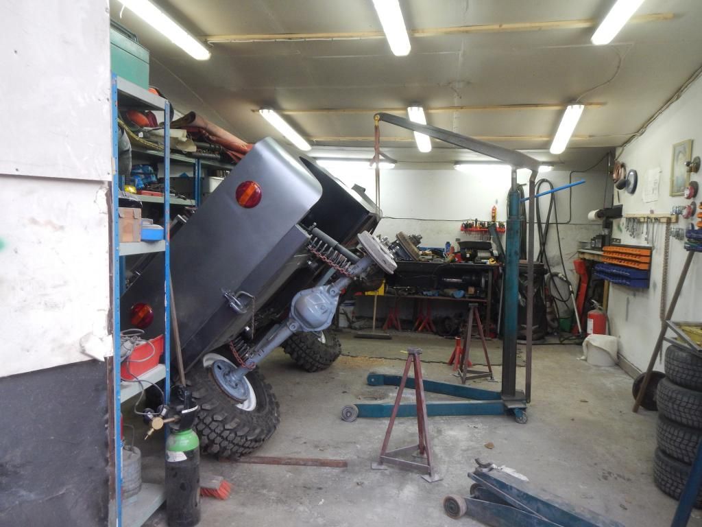

Idag blev det lite förberedande arbete inför fortsättningen av bygget.

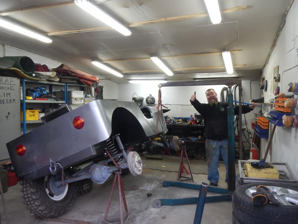

Först en städning av garaget för att kunna jobba obehindrat, och sen för att få fram min reservsvets som jag lånat ut till känd forumsprofil. Att få omkull henne (bilen alltså) Med hjälp av ovannämnde forumsprofil så lyckades vi med vad vi föresatt oss att göra.
Först så mätte vi in vart bilen skulle stå när vi började vippa över sen på sidan för att den inte skulle slå i nåt när den väl ligger där, efter det så drog vi ett spännband runt bärarmsinfästningarna och sen upp till motorlyften. Dags att lyfta:
Lyften orkade utan problem, men vi fick korta av slinget en gång för den lyfte inte tillräckligt högt. Så lyfter vi lite till då, ska den aldrig vippa över? Här hänger den alltså i stroppen än och vinkeln är rätt imponerande tycker jag:
Så där ja, nu ligger hon på sidan- precis där jag ville ha den! Nu får jag se lite mer hur allt ser ut när det blev klart, och jag gillar vad jag ser

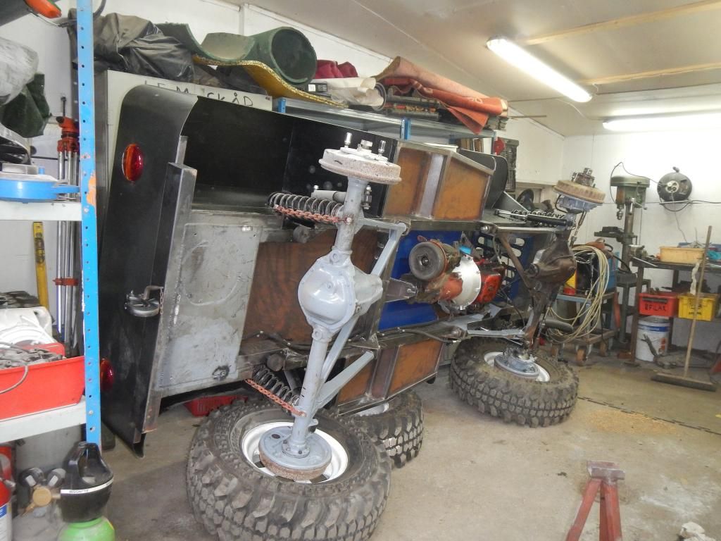

Och en framifrån också:

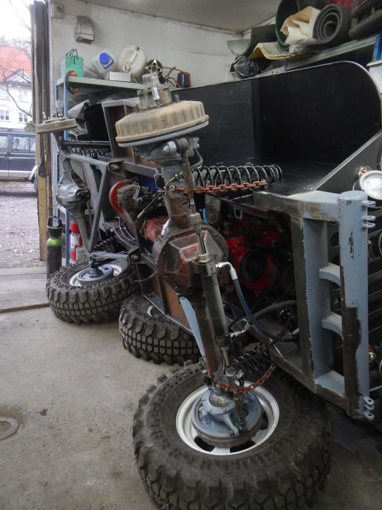

Och så här ser drivlinan ut underifrån:

Re: Bykvarn Offroad
Fan vaaad kul Robert!!
Men jag känner inte igen mina gamla valpdelar.. dem är för snygga!!
Re: Bykvarn Offroad
Hej Svana, mår du bättre eller?
Ja nu är det dags att skärpa till sej lite igen. Ja det är ju axlarna, kardanerna FD-lådan och motorn som kommer från den jag köpade av dej. Växellådan är ju från en ettförti -74 för att få den åtråvärda låg-ettan. Allt är bara rengjort och lite lager och packningar är utbytta, annars är det samma grejer. Tömde ur oljan idag inför "omkullläggandet" och oljan var svart och fin utan nån form av spån eller vatten i den
Så nu ska det jobbas på framöver!
