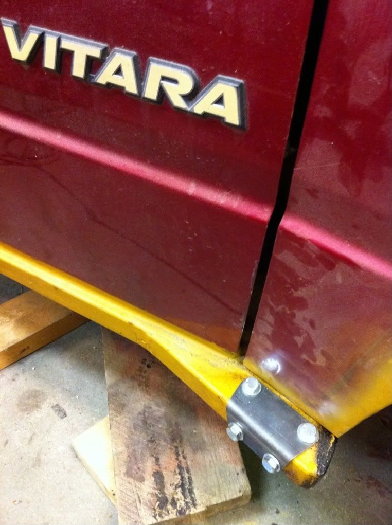

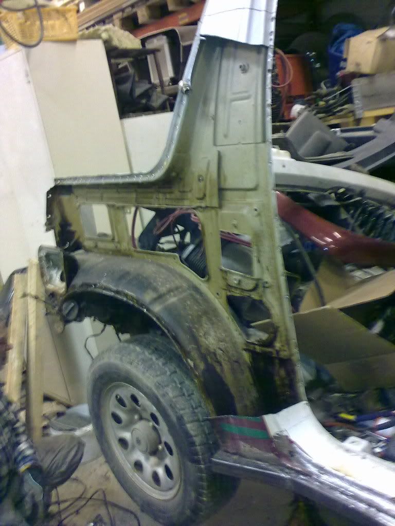

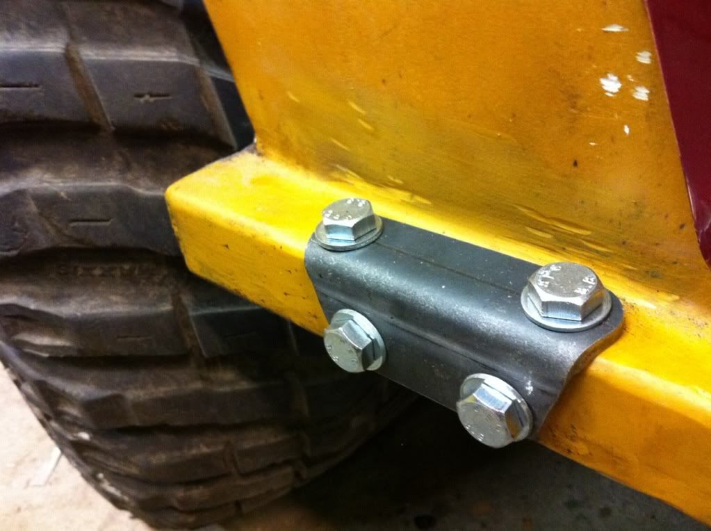

Lite rostlagning i helgen. Det är enklare att byta hela sidorna på vitara än bara skärmkanten.

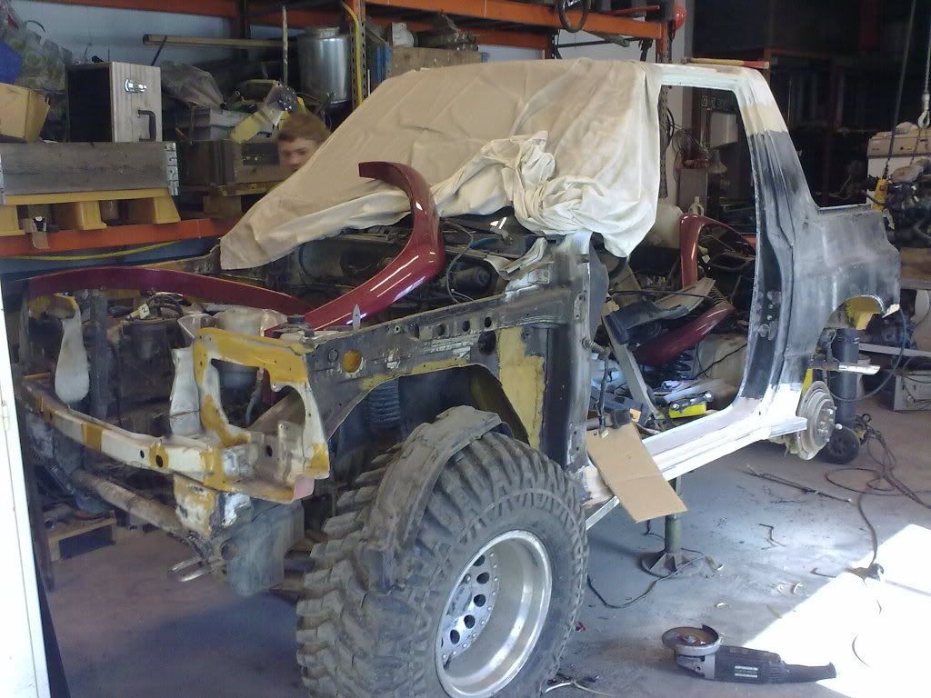

Nu har det hänt lite igen
Bägge sidor färdiglagade så nu är det bara spacklingsarbete kvar innan lack.

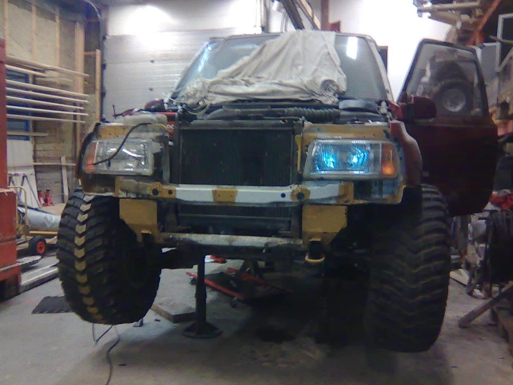

får väll börja där farsan slutade...
det var väll ett tag sedan vi uppdaterade här ''sommaruppehåll'' men äntligen kommer fortsättningen.

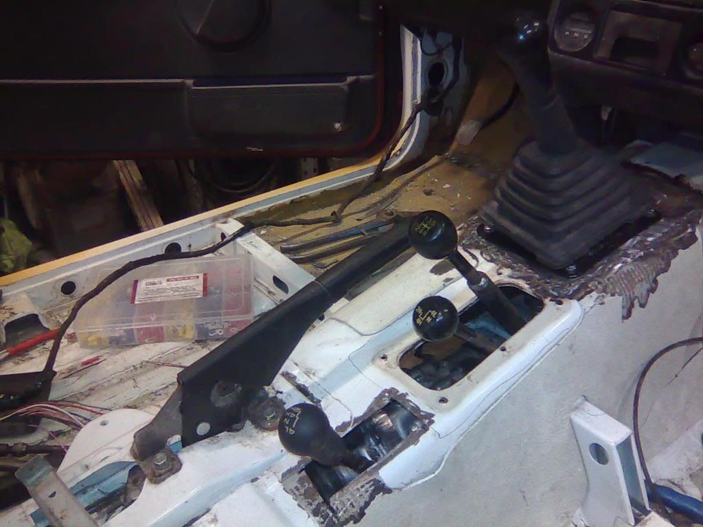

Många spakar blir det

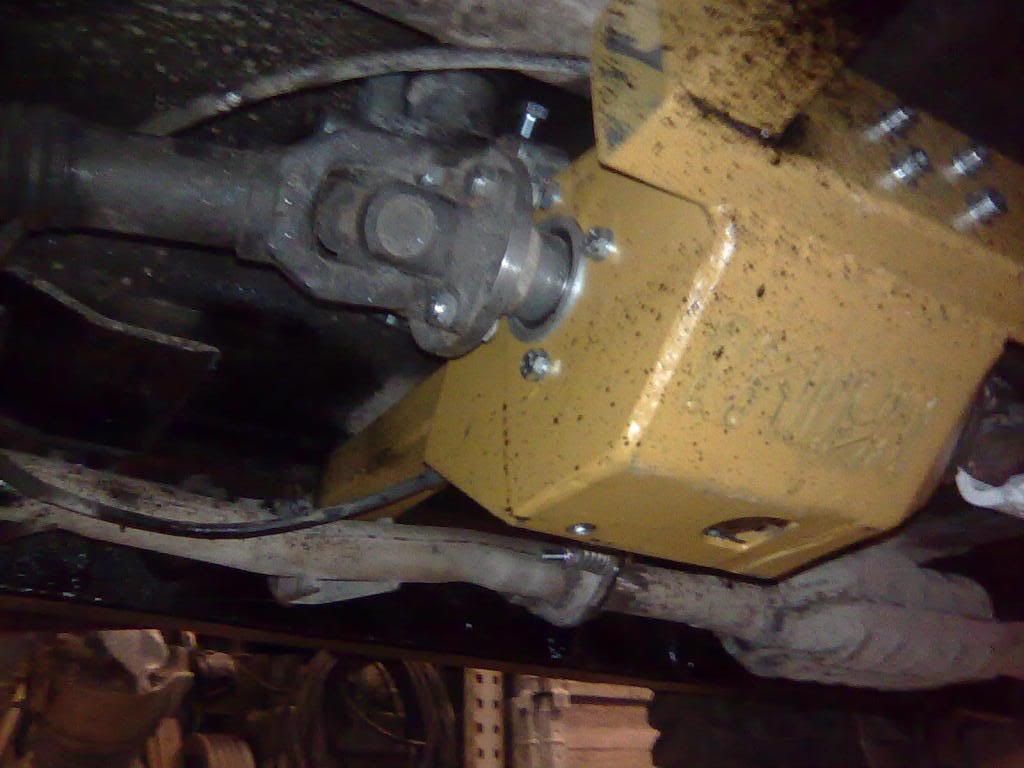

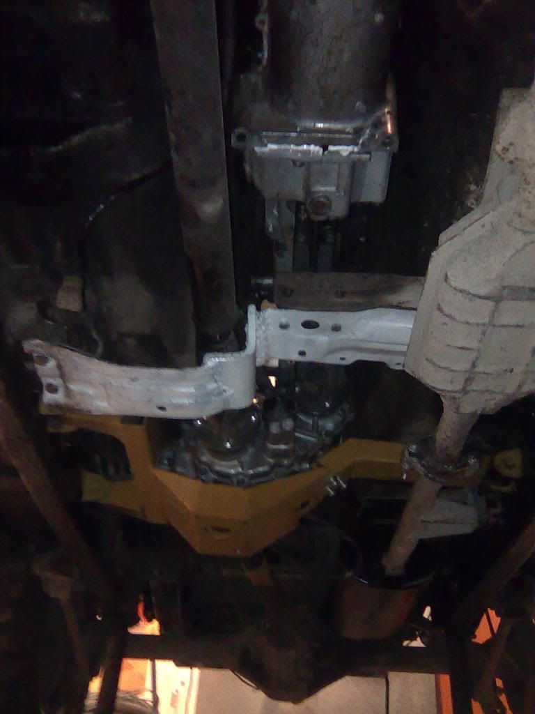

Vy underifrån med alla växellådor på plats.
För honom så fungerar det säkert men förstå polisen som skall provkörakalle skrev:Kul att se alla snygga och kluriga konstruktioner![]()
Blir en jäkla massa spakar att dra i för grabben,men så ska det väll va i en traktor...
Vore kul att se... Men då skulle ju alla spakar vara lika långa och sakna växellägesmarkeringar...russinet skrev:För honom så fungerar det säkert men förstå polisen som skall provkörakalle skrev:Kul att se alla snygga och kluriga konstruktioner![]()

henke_99 skrev:Vore kul att se... Men då skulle ju alla spakar vara lika långa och sakna växellägesmarkeringar...russinet skrev:För honom så fungerar det säkert men förstå polisen som skall provkörakalle skrev:Kul att se alla snygga och kluriga konstruktioner![]()

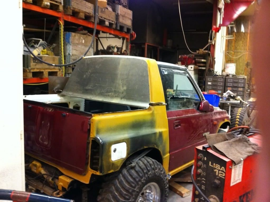

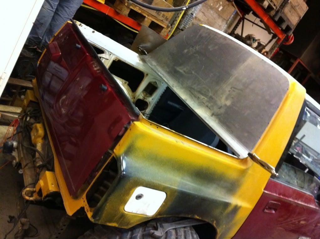

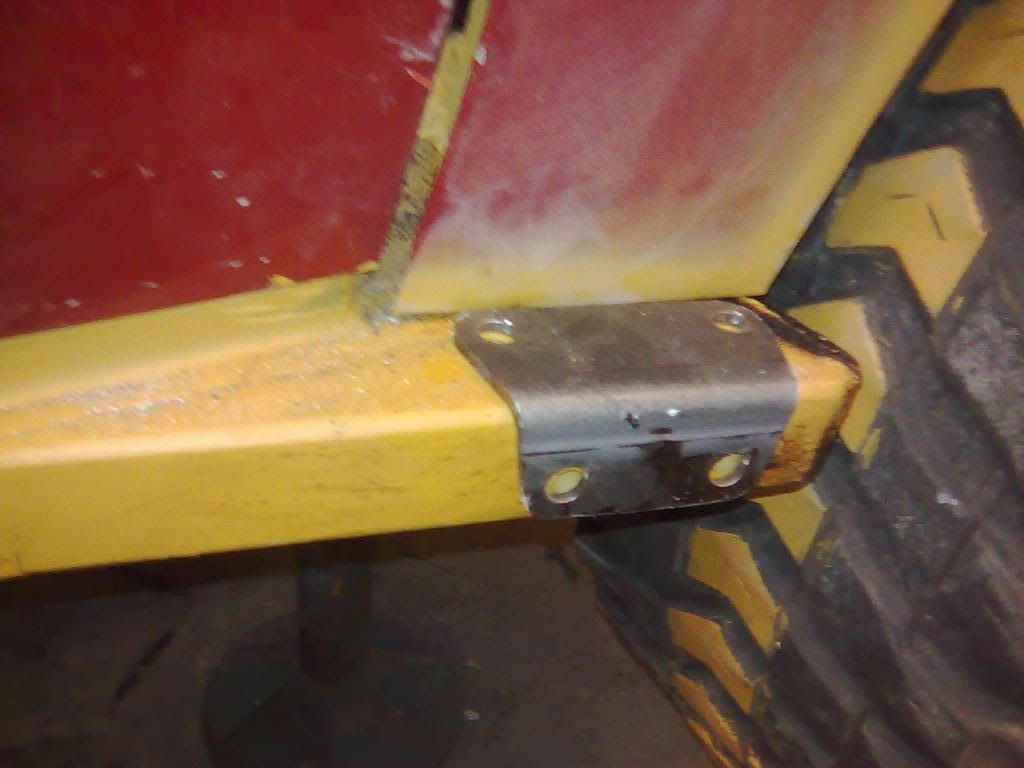

Då har det hänt lite igen men bakvägg och fästen för utvändig båge har kommit på plats.

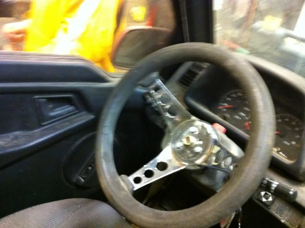

Nu har vi varit ute och provkört usch vad det varvar om man skall maxa den i 30 km/h

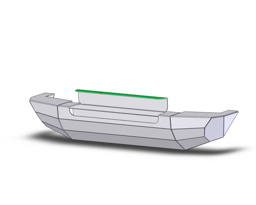

Vi har även ritat en framkofångare där plåten skall beställas i veckan.
Winchwiren kommer att komma ut under kofångaren via en liten specialkonstruktion detta för att få en lyftande funktion när man winchar sig själv.

Jag använder solidworks till detta men om jag fick välja själv så hade jag valt inventor. Denna är ju ritad med plåtfunktionen så den går att flata ut och få en fil som man kan skicka direkt i skärmaskinen.
