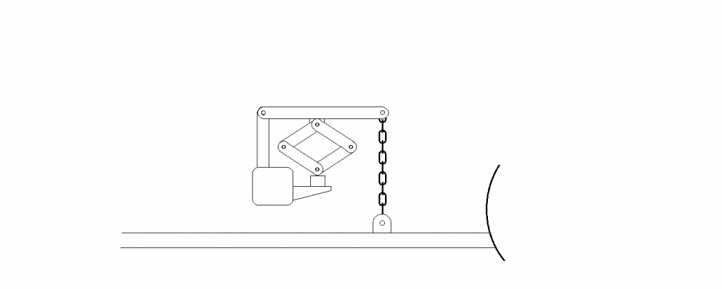

Jag vet mycket väl att dom elektriska domkrafterna inte är byggda för att dra i nåt, men jag tänkte på en sån här lösning:
Det tillsammans med glidplattor eller hjul som ställs in noga så kommer det funka riktigt bra. Apstark lyft som inte jobbar för fort så man kan finlira med knappen- vilket inte går med en winch.

Jag har plogfästen och 12000lbs winchar på båda mina Cruisers, tycker nästan dom går för sakta vid plogning, är ju liksom bara upp o ner med skiten, sen glider den på snön ju...
Du har många bra och kluriga idéer Obelix men detta tror jag inte på, inte minst pga fel volt.

Min ide var väl att fästa själva vinschen på plogdelen, för att sen bara haka kroken i bilen när man ska ploga. Ser ju lite overkill ut att åka runt med två vinschar i fronten :wink:
Smart att montera på bladet, bara dra fram kabel och ha en truckhandske att skarva i.
