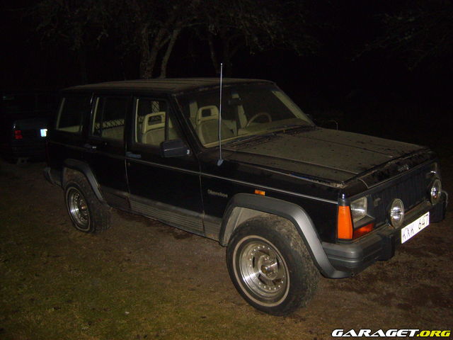

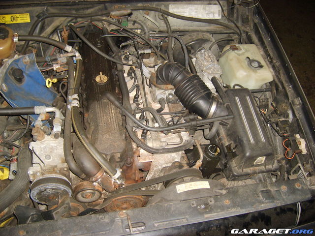

Bilen i fråga är en Jeep Cherokee XJ -90 som jag är andra ägare på 8) , köpte den för 2 veckor sedan då starta den inte och hade stått sen -04 (i kallgarage) fick igång han efter att jag sett över lite vacumslangar, plockat ur och rengjort stiften, ny bensin, rengjorde och klarlackade fördelarlocket, sen började han puttra igång på 3-4cylindrar men efter en liten stunds provande så kom han på 5 och senare när han blev lite varm så lossna den sista och sen dess han han allti gått på alla men han går inte redigt rent, ska ta mig en ordentlig koll så han inte drar tjuvluft nånstanns, en rejäl service. när man ska gasa han så är de precis så han "storknar" och håller på att dö först ett ögonblick innan han börjar varva. gasar en lugnt så går de fint..

aja nog snackat, här kommer lite bilder på åket :P
precis när ja släpat hem den:

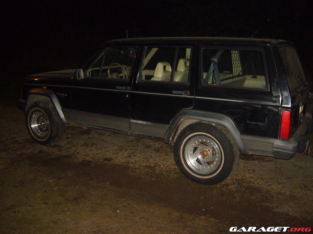

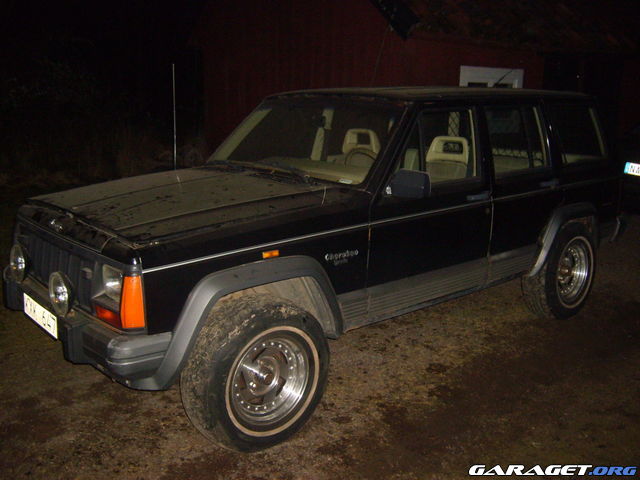

och här lite bilder ja tog i lördags:
lite flextest orginal

sikken het "mobil"telefon...
Inlägg av macke » sön feb 22, 2009 22:44
Nja, har ca 4" höjning och 31" passar bra. Vid fullt inflex och utflex så tar däcken i skärmarna.

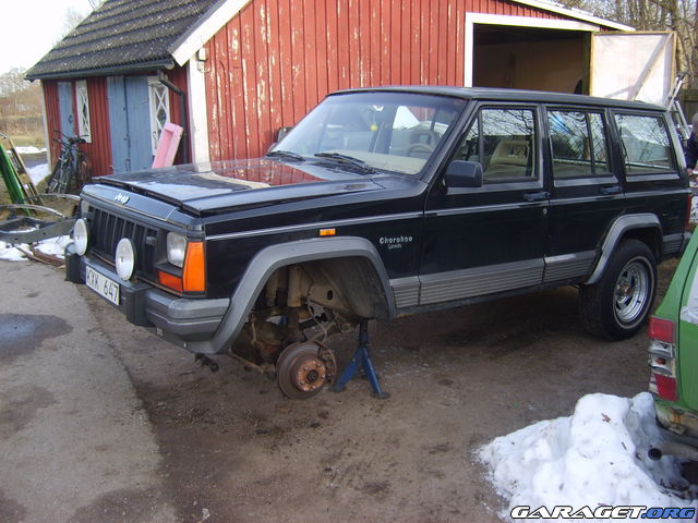

idag har det hänt lite ute i kalasvädret (fullt i bägge garagen)
såhärlångt har jag nu kommit, tips på om jag ska tänka på nått spec mottages gärna :)
och här stog han när jag åkte hem.
allt för idag, nu sitter jag å gör redig reserch och försöker hitta så mkt byggbilder på andra XJar som möjligt ;)

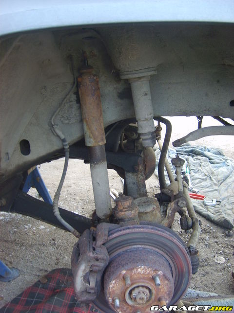

Har hänt lite idag med :)
5,5mm tjockt plattjärn och galvat rör med 4mm godstjocklek och ytterdiameter av 60mm duger väll till att höja med fram.
Sen va jag och bytte till mig orginal fjädrar till Grand Cherokee V8.
orginal från min cherokee närmst.
och på med lite grundfärg.
sen lite John Deere grön ja hade ståendes. täckte inte helt första lagret...
sen undrar jag hur f*n man får dän "bumpstoppet"??? :S
borde la va gängat i karossen men jag har tagit i med rörtången och ja får inte dän att :S .... nån vänlig själ här som kan förklara för mig, ja kanske är helt ute och simmar?...
funderar även på ifall man ska plocka dän bärarmarna nu när man ändå håller på och sen ta och förstärka dom, är ju inge vidare mkt jobb så det kan ju va likaså bra. kanske ingen som haft problem med bärarma men det är bara funderingar jag har. somsagt är alltid tips välkomna då detta är mitt första 4x4 projekt :D
