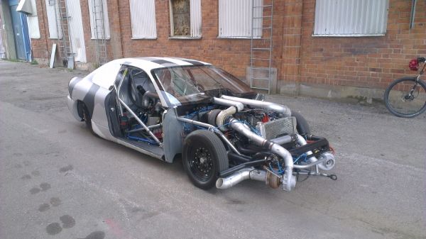

Bild på senaste lilla turbokonverteringen jag gjorde. Den krävde lite trix med returer kan ja säga

Ser grymt ut
