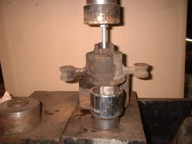

I fallet med Cherokke-ok, så är det exakt likadant på dom som på Suzuki-ok, nämligen att bromsslangen är ansluten mitt på cylindern med en banjo, så man sätter bara upp oken i pressen eller i skruvstycket, en skruv i hålet som banjoskruven satt i och pressa...
(Hylsan använde jag som stöd)...
