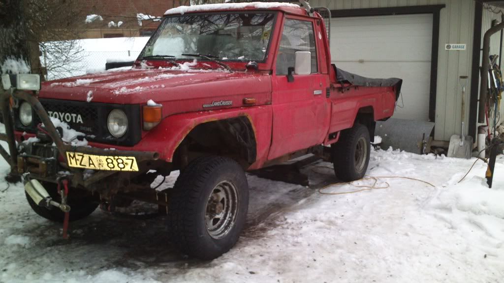

Toyota BJ75 Pickup

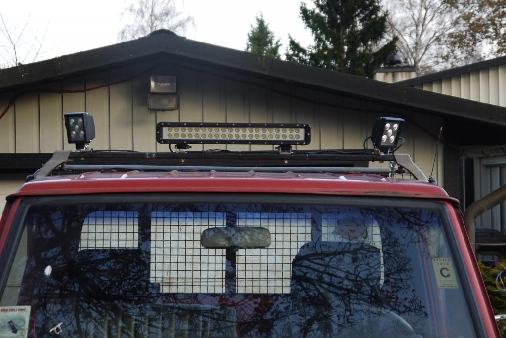

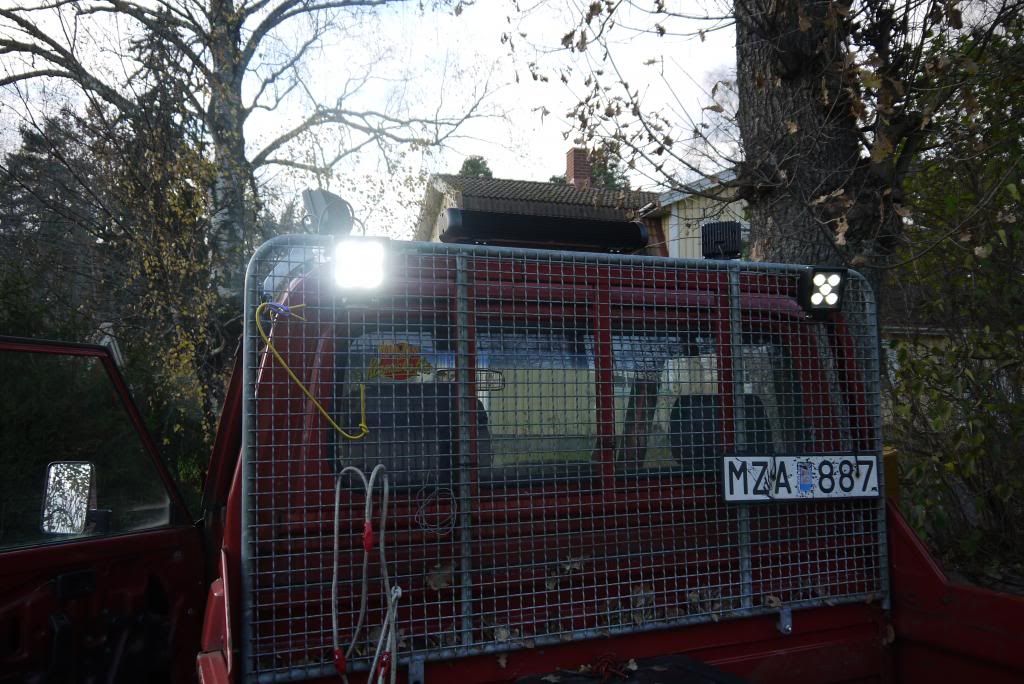

Nu har det kommit på lite lampor på bilen. Riktigt jävla bra funkar det! Perfekt med rampen på taket.
Skönt med lite ljus nu i mörkare tider.

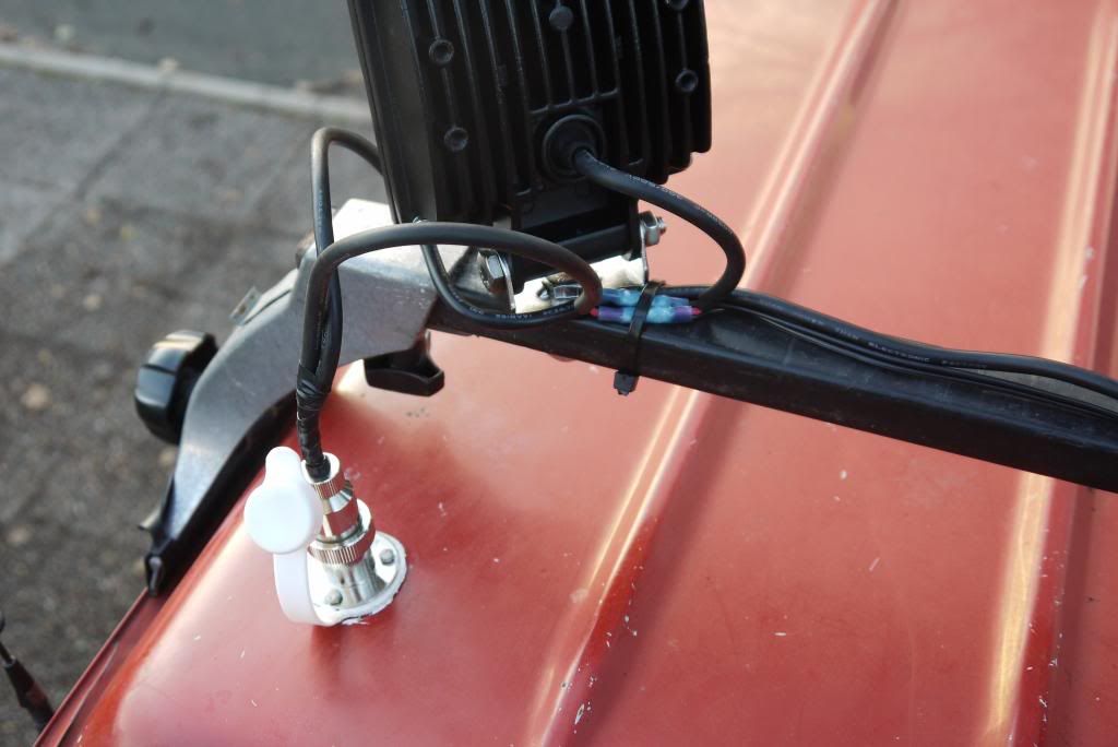

Däckskontakt för sladdarna genom taket.
Jävligt skönt att slippa använda relä och grova kablar. Blev ju iof relä till Rampen men behövs ju för att den ska kunna gå med vanliga helljuset.
Om någon tycker lamporna verkar intressant så är det bara att kontakta mig. Min pappa (ägare av företaget) och jag har börjat med arbetsbelysning inom LED nu oxå. Tidigare var det endast ersättnings lampor 10-30volt.
Den fyrkantiga lampan kostar 349:- ink moms och LEDBAR'en kostar 2495:- ink moms.

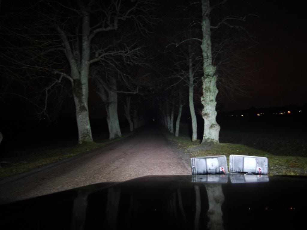

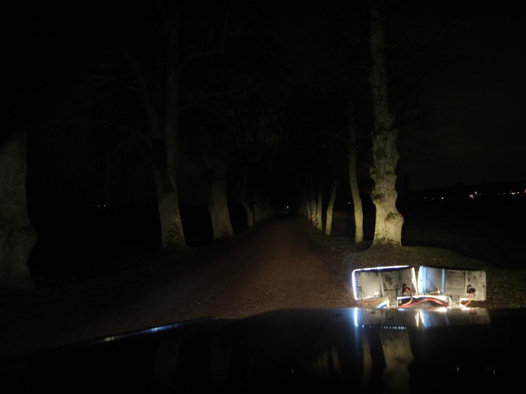

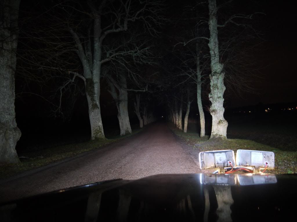

Bilder på lite ljus.
Original helljus på bilen 2två fjärrljusen som syns på bild.
Som bilden ovan + LEDBAR'en på taket.
Endast LED på taket.

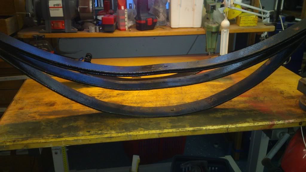

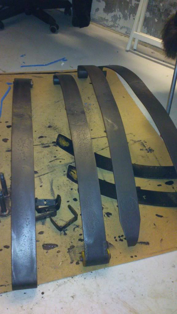

Men Nu har jag röjt lite i framvagnen på bilen. Den var lite låg och säckig i fronten tyckte jag. Så bestämde mig för att böja till dom 2bladen jag plockat ur bak och stoppa i dom fram.
Fick hjälp av polarn med kranbil att böja bladen med hjälp av stödbenet och bladet mellan 2 lastpallar.
Slutade med att jag böjde till 3st blad per sida. satt 7blad i från början varav dom 2minsta var jätte korta så dom plockade jag bort. Den var ändå rätt stel i fronten.

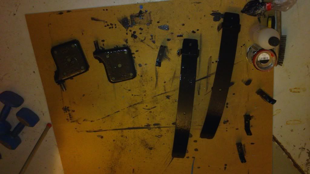

Borstade alla bladen med vinkelslip så att dom gick att måla. Tog även dom andra delarna som var lösa och målade dom.

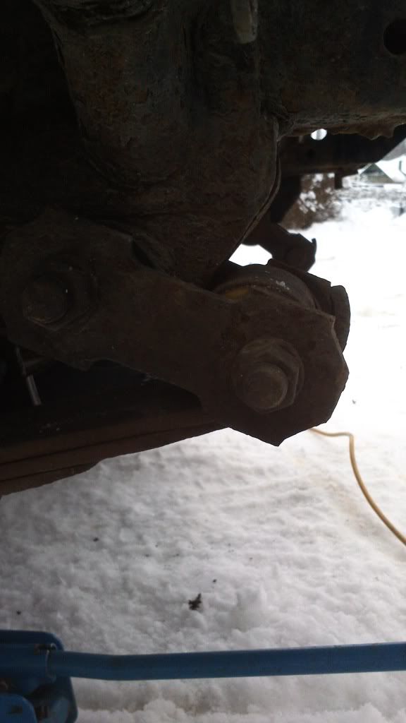

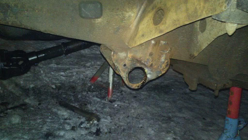

Insåg när jag plockade isär allt att bussningarna i schacklarna fram var helt sopslut. Hade gått igenom hela gummit så det blir att beställa nya.
Det var nog mest bussningarna som gjort att schacklarna haft denna vinkel

Fräscha upp lite delar när dom ändå är lösa.
Schysst skillnad mellan böjningarna? Dom 2 översta är orörda och dom undre är tillfixade;) Förhoppningsvis blir den lite mer jämnhög med baken nu.

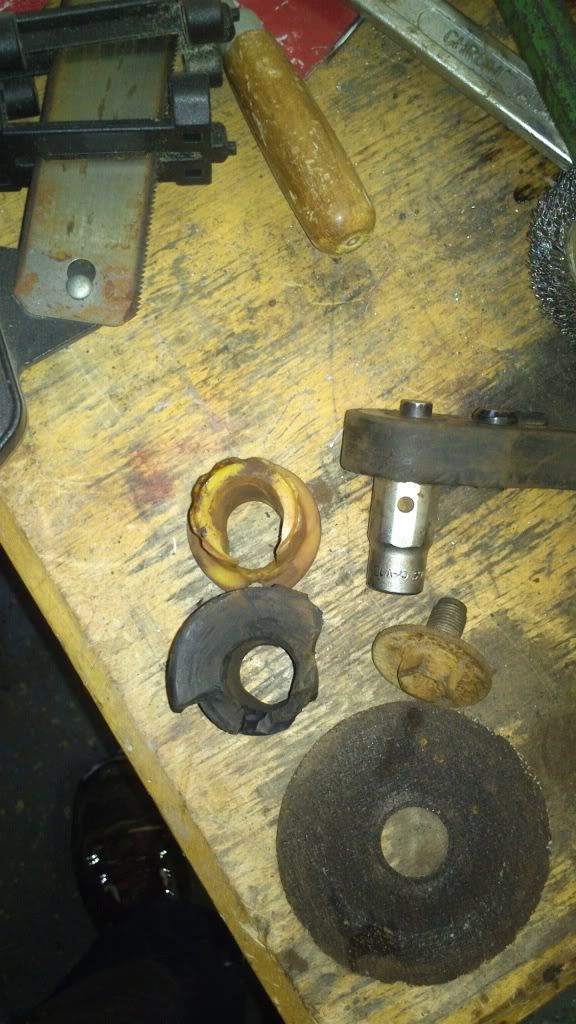

http://www.YPMB.se
Re: Toyota BJ75 Pickup
Ser ut att ha lite knäck på dom orörda bladen

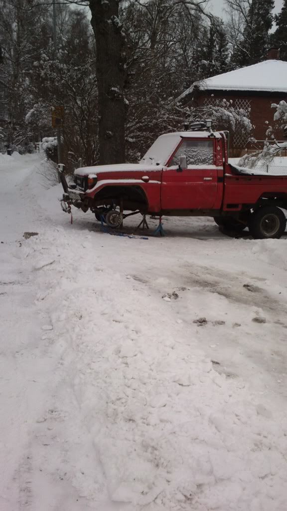

Schysst brukis!
Schysst brukis!
Höjdskillnad på ca halvmetern på bilarna

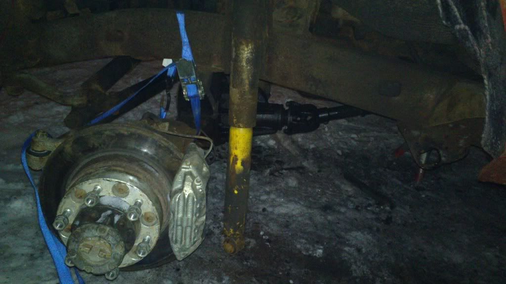

Har fortsatt med min lilla renovering.

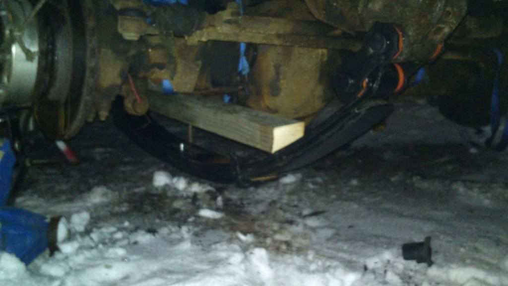

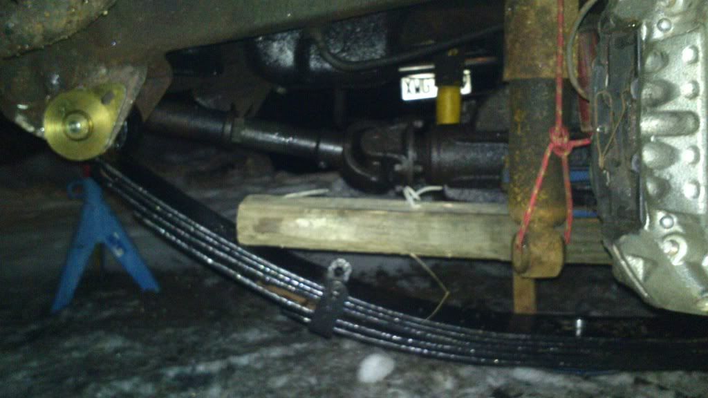

Insåg vid monteringen att avståndet mellan öglorna blev ju för kort när bladet blev mer böjt.
Löste det med en träregel och en skruvtving. Mosade ihop lite lagom hårt så bladet blev tillräckligt långt.
Ny bult i ramfästet.

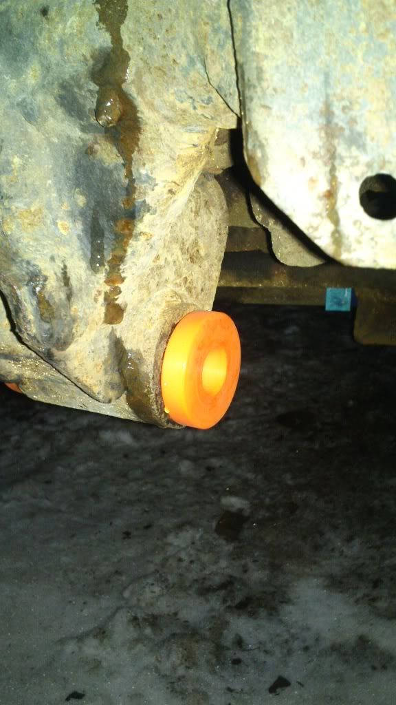

Nya fräsha bussningar.
Så nu är bilen jämnhög och med fräscha bussningar.
Enormt stor skillnad att köra bilen nu,. Sitter bättre, klonkar inte och går stadigare. Jävligt skönt!!
Hade tidigare 3cm från genomslagsgummi till framaxel, nu har jag 12,5cm.
