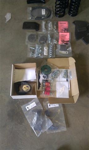

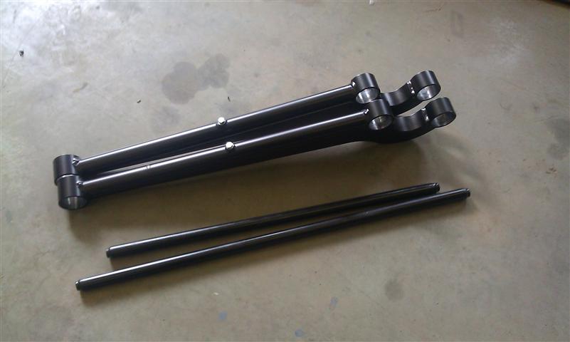

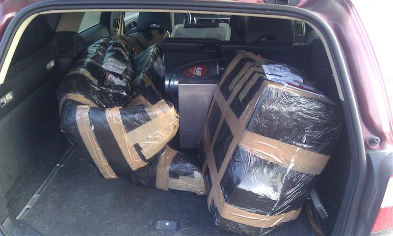

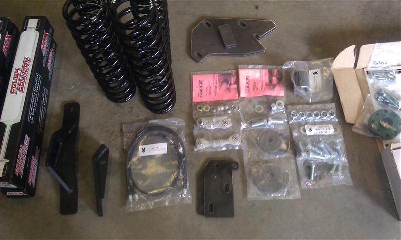

Hämtat paket från Offroad Armory på DHL...
Börjat packa upp...

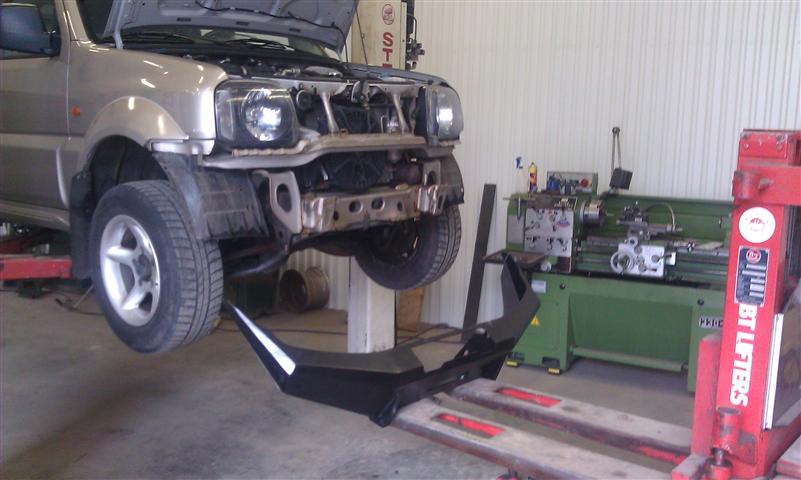

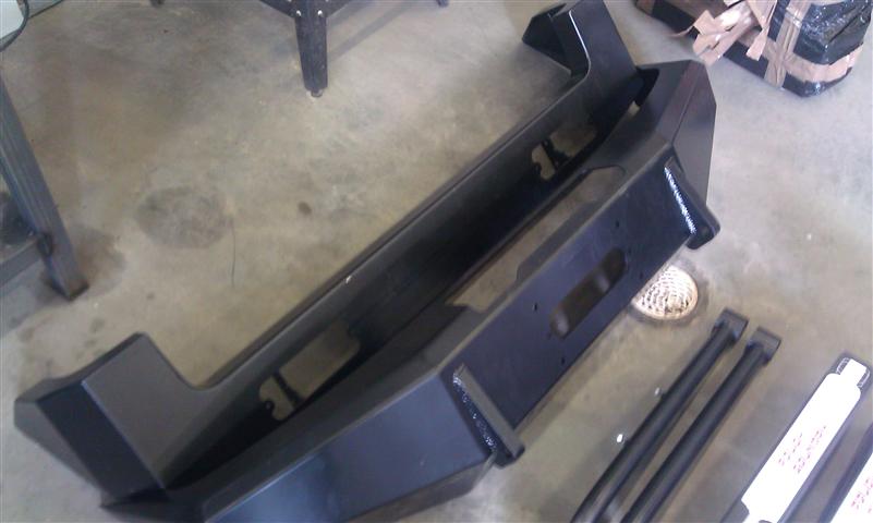

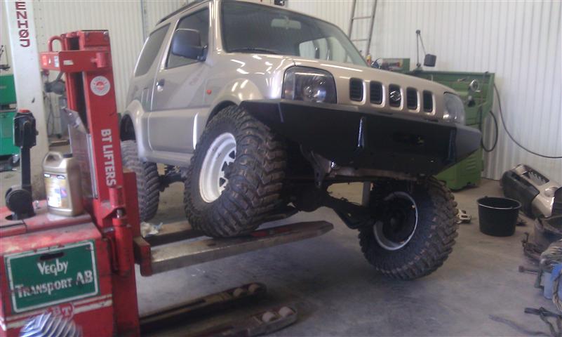

Började lite lätt med frambumpern...
Andreas hjälper till att skruva (Swamper på forumet)

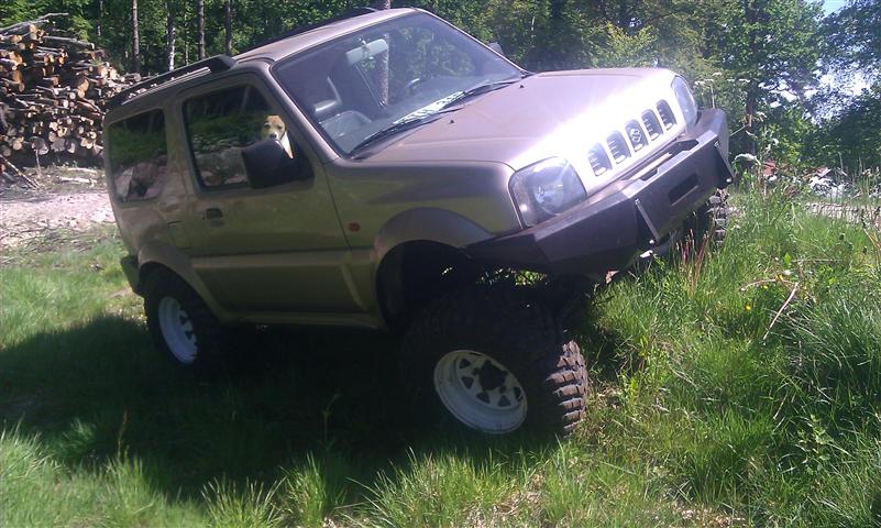

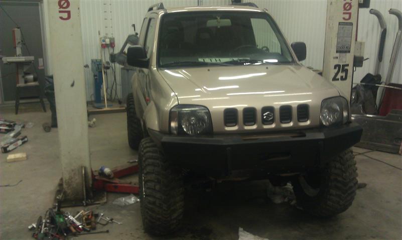

Första gången men höjning på marken igen
Provflexar lite..

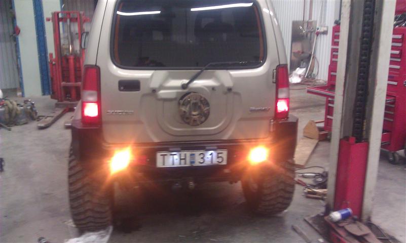

Bakbumper med ljuse på...

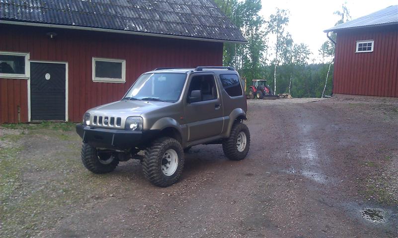

Ute i det fria för första gången

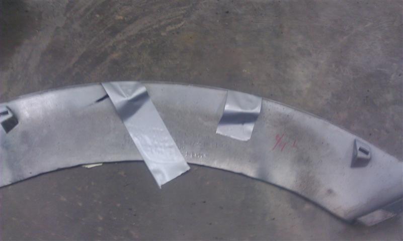

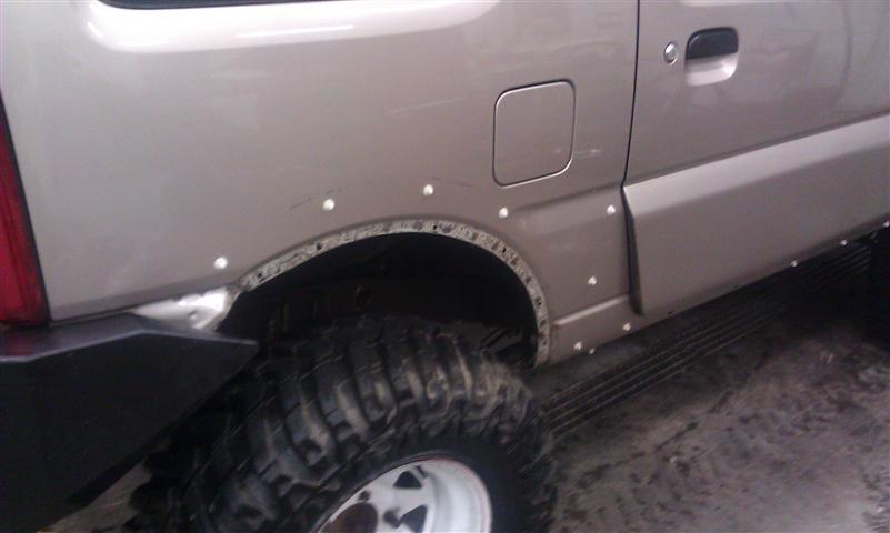

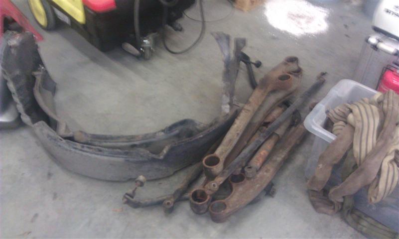

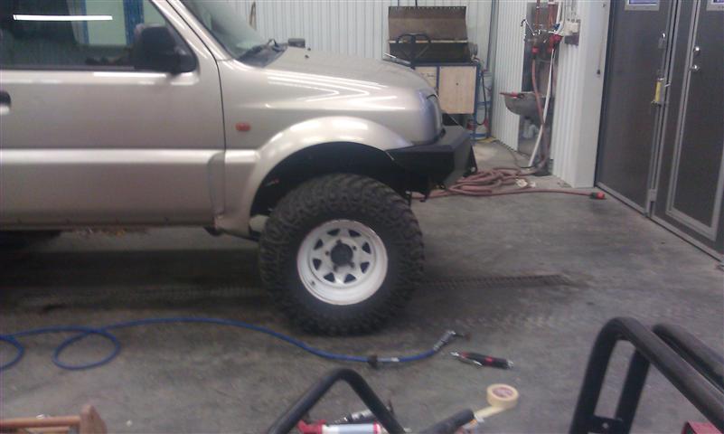

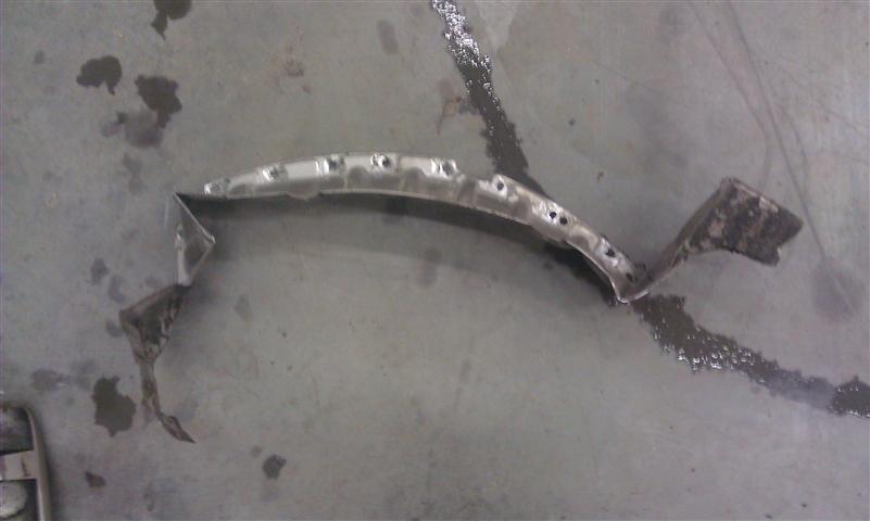

Påbörjat uppkapning av skärmar runt om, fick limma lite fästen som inte satt fast så bra..
Ett litet flextest efter uppkapning och höjningen

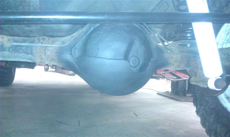

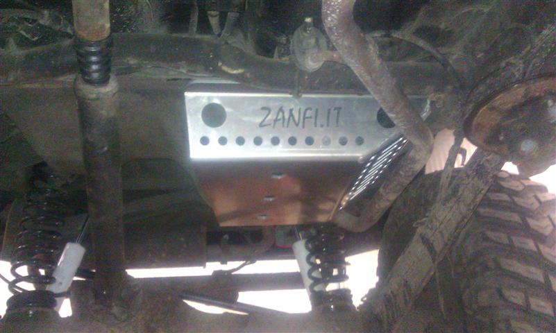

Monterade lite diffskydd fram och bak

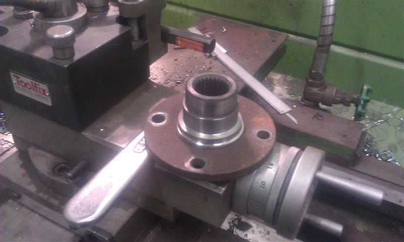

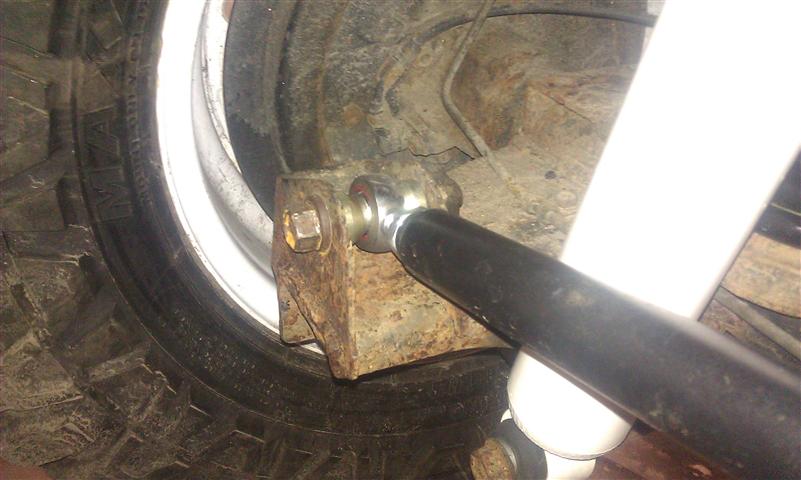

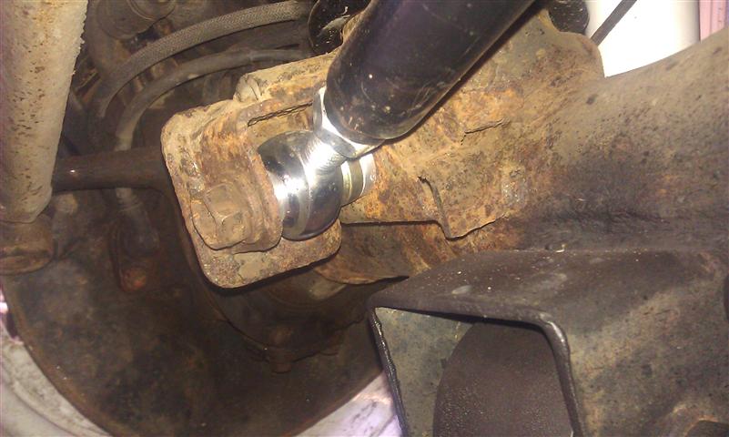

Efter lite flexning och träff i Eksjö så hade jag ett skav, enligt tillverkaren av delarna beror på detta på att satsen är till en högerstyrd bil och detta borde jag ha fattat...
Löste det genom att svarva om spacerna lite

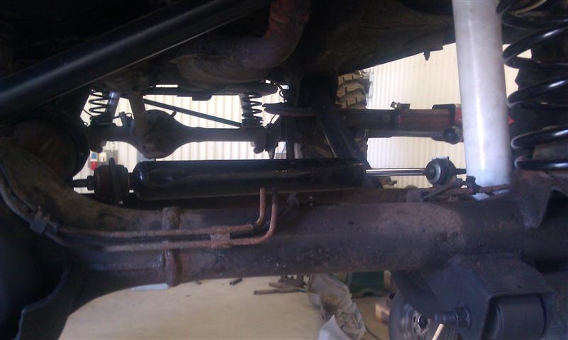

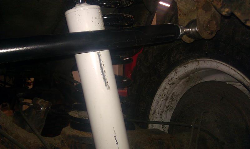

Monterade en styrdämpare

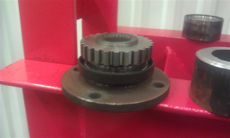

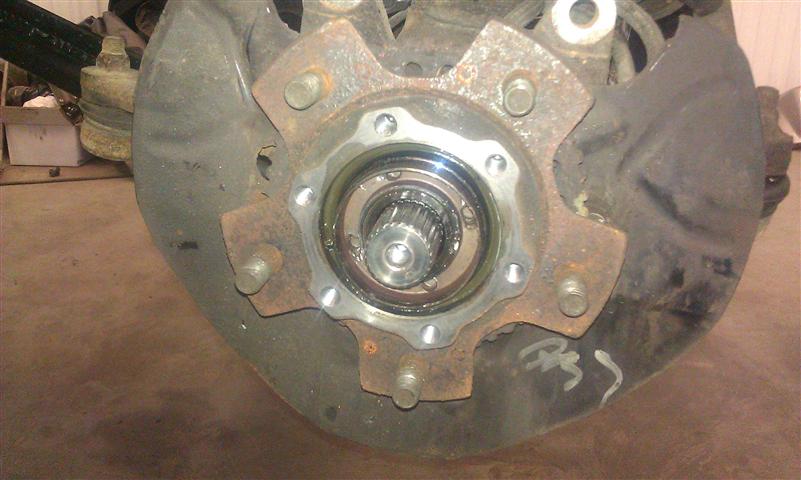

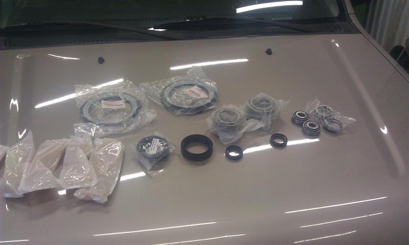

Bestämde mig att försöka avlägsna "death wobble" genom att byta alla lager i framaxeln, köpte via Martin på Zuzukidoktor.dk, Spinok här på forumet

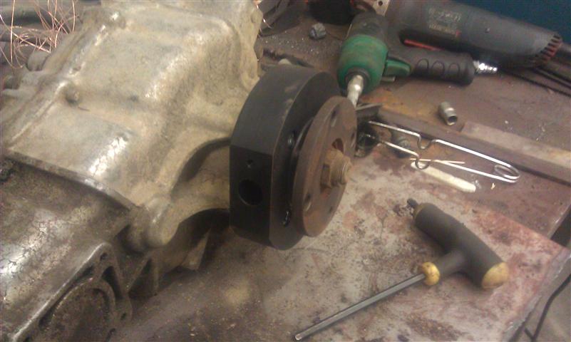

Nått flane hade försökt byta lager innan med hammare och spett
Jag var smartare och tillverkade ett verktyg efter förlaga jag hitta på nätet
Martin hade även bra pris på tankskydd

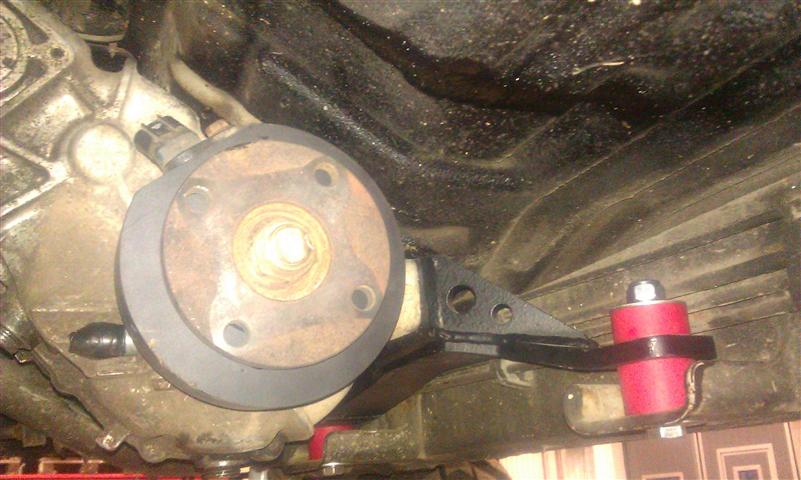

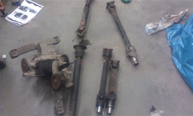

Efter Eksjö så var montering av stenkrypare absolut nödvändigt. Jag hade en 4.16:1 låda ståendes så den skulle ju passa bra. Då behövde bara lite extra delar, medbringare från rätt låda (Nyare Samurai) inköptes av Kenny_69 på forumet, framkardan från nyare Samurai köptes från Spinok och en del bearbetning för att passa in hastigsmätar givare.
Kardanspagetti, blev en del över innan allt passa.
